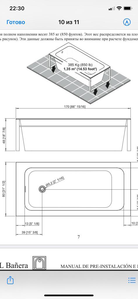

Что касается новокузнецких ванн, у них узкие бортики, обратная сторона медали:) у них есть под плитку перилив может не влезть, не каждый. А если наклеивать широкие уголки сверху - продольный бортик узковат для этого См.чертеж Оптимально длинный бортик под плитку, а короткие с уголками

master.msk, конкретно модель Ностальжи с кафельным уголком хорошо встает. Бывает и другой декор швов. Только не под плитку в стену ванну муровать. Потом замена вмурованный под плитку борт ванны как вытаскивать?Замена замурованной в стену ванны очень проблематична.

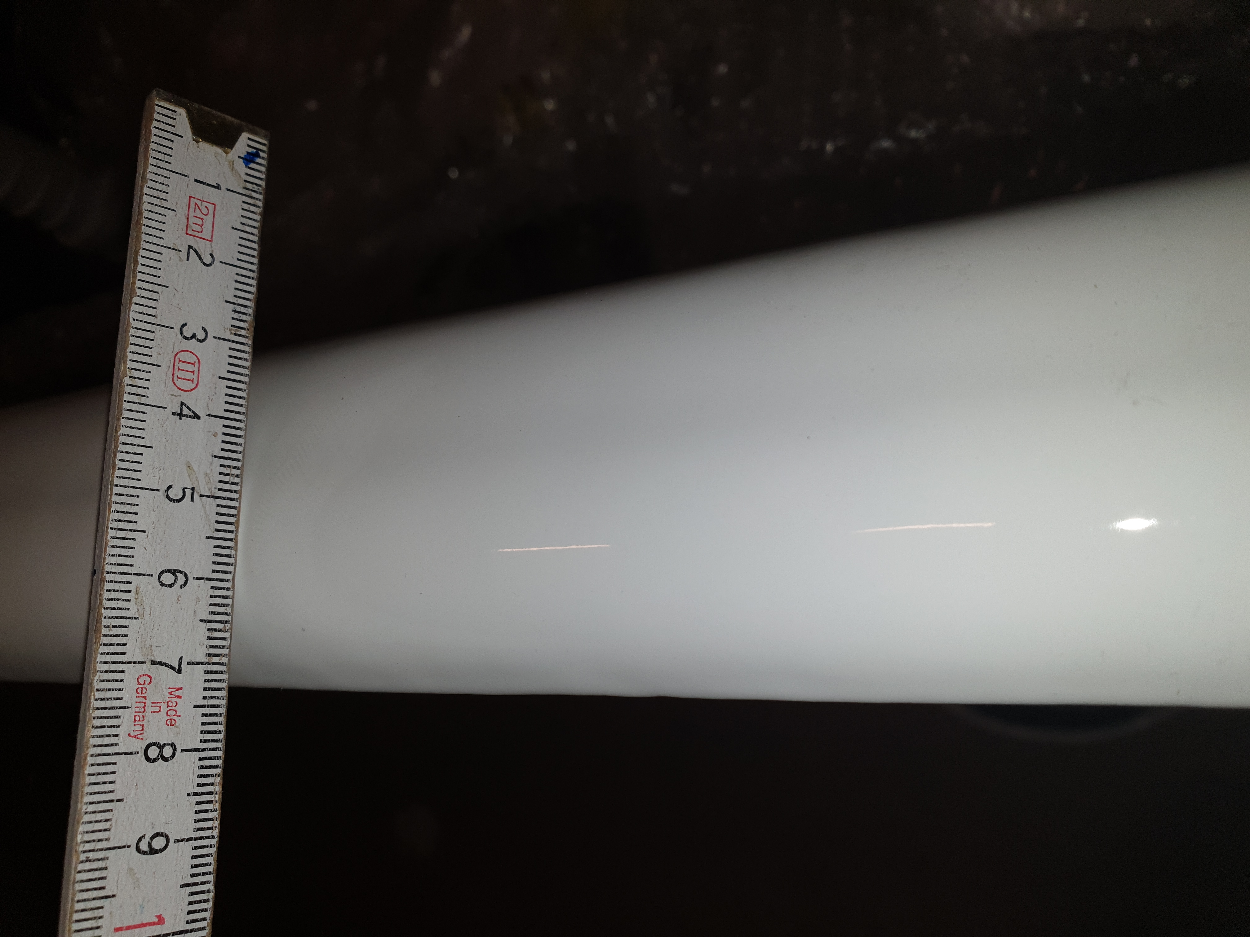

Иван И., что вы мне тут рассказываете? :)...у нее бортики длинные -узкие и и круглые, никакой бордюр нормально такой бортик не закроет. Это я вам см.чертеж посоветовал. Я то и без чертежа вижу) См. фото того, что я вижу

master.msk, по длинным бортам в середине иногда бывает бугор. Когда раскаленную 120 кг ванну достают ухватом из печи за длинные борта подцепляют, бывает от тяжести на мягком раскаленном металле образуется бугор в середине борта до 5 мм от ухвата.

Иван И., да без разницы чем достают...Главное, что форма такая. Никакой кабанчик из плитки не скроет Откуда там 120 кг? Чугун тонкий
