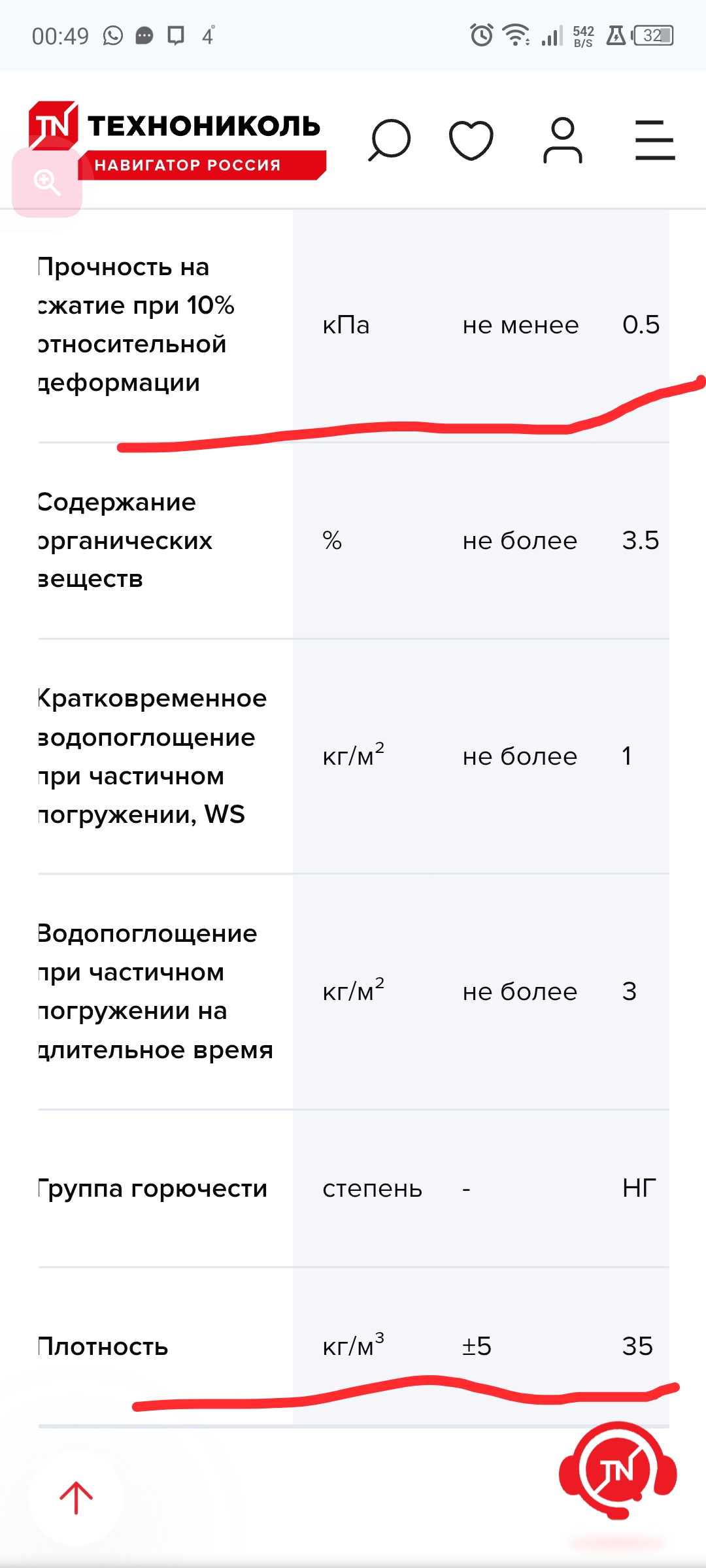

Стяжка по шумоизоляции как раз наоборот меньше толщиной получится.
В смысле "получится"? Получится, если можно так сказать, пол выше, из-за самой этой шумоизоляции, и необходимости толстой прочной, желательно армированной "плиты" стяжки по мягкому материалу. Т.е, как минимум, должна подрасти на пару см, с шумкой, если не хотите, чтобы она, стяжка, рассыпалась. Кстати, приходилось резать, под трубы отопления, полусухую стяжку по шуманету, так вот, рыхлым/мягким/изолирующим/развязывающим, этот материал остается только по краям комнаты, где не утрамбована стяжка. А там, где толщина мм 50 и больше и утрамбовано, шуманет сдавлен в ноль, т.е шумоизоляции от него нет, только гидро, рубероид)) в стародавние времена люди и подумать не могли, что обычный рубероид такие чудесные, звукоизолирующие, свойства имеет)) также, как и пенопласт, особенно, если он оранжевого цвета))
Так разные виды минплиты с названием шуманет эко и бм - это 30кг и 47кг на м3 и годятся для стен и потолка, и тот кто его туда положил наверное не в курсе...
Под стяжку надо минплиту 100-120кг/м3.
Например «Шумостоп-К2» — 105 кг/м³
Если же речь про шуманет 100 гидро/комби - это не звукоизолятор, а так - небольшая развязка по ударному шуму.

Под стяжку надо минплиту 100-120кг/м3......
Интересная математика - если даже 100мм стяжка пусть даже плотность 2. Это удельная нагрузка 20грамм на см2 При том что все материалы (даже поролон) имеют сопротивление сжатию выше (гораздо). Иными словами, сколь либо существенно сжать стяжка своим весом не может никакую подложку. А уж
Такой бред обсуждать вообще непонятно зачем. Впрочем, мастер.мск никакой не строитель, дитя малое, это очевидно следует из всех его постов, по любому поводу.

в совокупности с "уменьшением толщины стяжки", совсем печально, тот самый "барабан
Уменьшать нельзя - вата должна быть нагружена.

MADONNA написал 22.10.2025 в 23:35
Screenshot_20251023-004942
