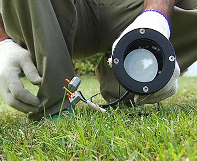

Этот сайт просто кладезь мудрости - вот оказывается как надо светильник с ПВСом соединять

serj12 написал : Этот сайт просто кладезь мудрости - вот оказывается как надо светильник с ПВСом соединять
А как правильно? Если ПВС заменить на ВВГнг и соединение поместить в коробку IP65, нормально будет?

artemD написал : и соединение поместить в коробку
Есть специальная коробка с компаундом .Если это светильник с влагозащитой нормальной - разобрал бы его и соединил вводной кабель напрямую

serj12 написал : Если это светильник с влагозащитой нормальной - разобрал бы его и соединил вводной кабель напрямую
если светильник с нормальной влагозащитой, то он уже изготавливается с выпуском 1-1,5 м, либо по заказу с нужной длиной. Световые технологии упорно выпускают светильники без подвода, за что из постоянно критикуют.
artemD написал : соединение поместить в коробку IP65, нормально будет?
будет зависеть от условий эксплуатации (в землю/воду IP65 погружать нельзя - нужно IP67 минимум) и от прилежности монтажника. Если он зажмёт 2 кабеля в один сальник, а другие сальники вовсе не затянет, то грош цена этой коробке - будет полна грязи.

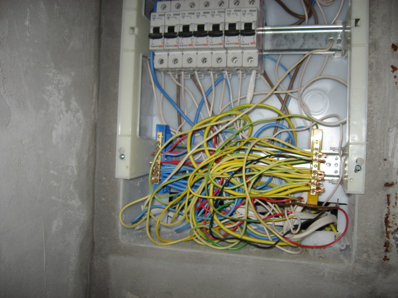

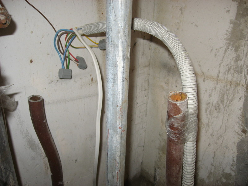

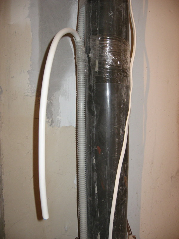

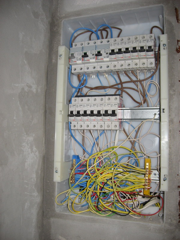

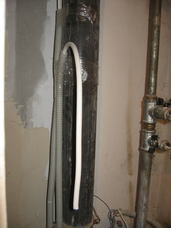

Вот запечатлел перед монтажом сантехники, работу "мастера-универсала" из Молдавии.Он же и штукатур-плиточник-маляр-сантехник-электрик ... вощим "от скуки на все руки" )))

Tehnik-san написал : Он же и штукатур-плиточник-маляр-сантехник-электрик ...
а что ж ему сантехнику-то не доверили? :)

Alexiy написал : Он же и штукатур-плиточник-маляр-САНТЕХНИК-электрик ...
Наверняка доверили, просто Дмитрий Григорьевич не путает божий дар с яичницой.
