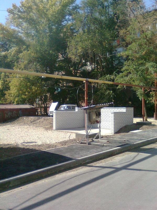

Один из проводов пропущен СКВОЗЬ отверстие в DIN-рейке второго ряда! Дизайнерское решение!?

Какому нормативу соответствует сия трассировка кабеля?
