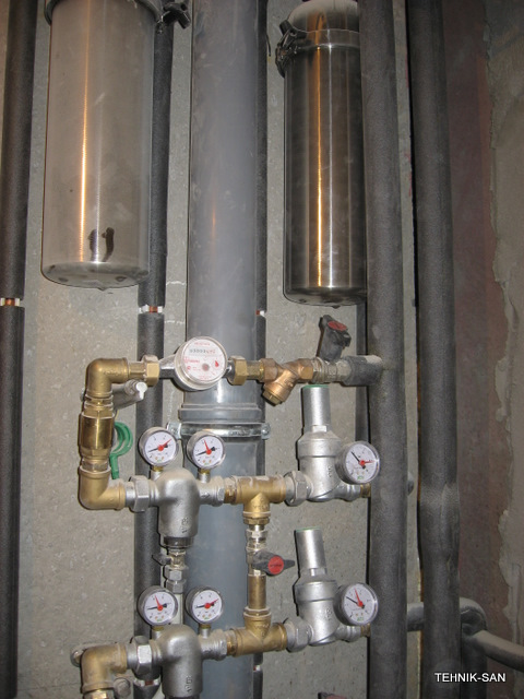

А что это за такой удлинитель вертикальный на подаче в батарею?

АКВАГАЗ написал : Вот что любят ставить сантехники в Санкт-Петербурге:
АКВАГАЗ написал : В целом мне понравилось...
Я бы такое постеснялся выкладывать на всеобщее обозрение...
АКВАГАЗ написал : удлинители FAR.
А что это?:)

ДОКА написал : А что это?
Имелся в виду эксцентрик фаровский

mazai999 написал : тоже удивил такой нюанс " лепят цанги вперемежку с прессом напропалую" )))
см. на подачу к коллектору и отвод "Душ" а хозяйке, чье помойное ведро будет стоять в таком шкафу мойки я не завидую...как будто это не сантехразводка, а пайка радиоэлементов объемно‐навесным методом соединения.

По разводке - стояли стальные панельники - 11тип, с межосевым 450. Чтобы съэкономить на сварщиках - поставили эксцентрики FAR.
ФОто - коллектора - это шкафчик за унитазом, он будет закрыт и НИКАКИХ ведер ставить туда не будут. Такой компот с прессом и обжимом - вероятно связан с отсутвием наличия в магазинах фитинга одного производителя. КАКАЯ РАЗНИЦА на прессе или обжиме делать??? Главное все работает и не течет.
Уверен все будет работать как надо!!!
Аллегрии на фитинги Tiemme у меня нет.

У пресс фитингов tiemme есть т.н. Лайт серия, к оной отношусь с предубеждением :) в остальном tiemme неплохие фитинги делала. Хотя недавно пошли пресс фитинги с неудаленными остатками от литейных форм..потому перешел на овентроп, который к сожалению под заказ идет. :(

Makarone написал : Хотя недавно пошли пресс фитинги с неудаленными остатками от литейных форм..потому перешел на овентроп, который к сожалению под заказ идет.
Ничего себе у вас крайности:)Овентроповские бронзовые пресса-одни из лучших,если не лучшие,а ТМ я бы по-любому ниже среднего поставил.

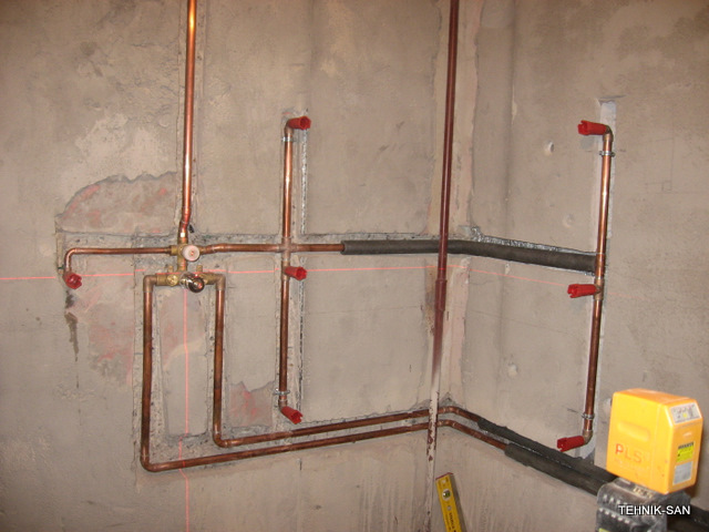

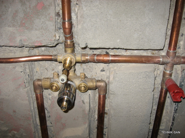

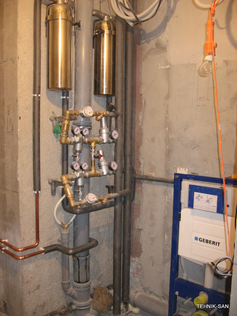

Душ в строительном исполнении...сделал на этих выходных. Смеситель скрытого монтажа от Gessi с термостатом.
Врезка в стояки была переделана на 3/4 Узлы ввода в этом же С/У

Tehnik-san написал : Душ в строительном исполнении...сделал на этих выходных. Смеситель скрытого монтажа от Gessi с термостатом.
на третьей фотке гидроблок душевой кабины и к нему подводка сделана медью.... Насколько я понимаю, соединение получается неразборным. То есть, если сломается переключатель (или смеситель), то его прийдется вырезать ???
