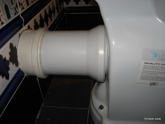

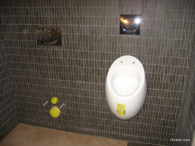

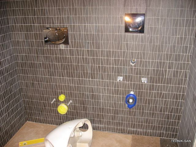

Установка унитаза

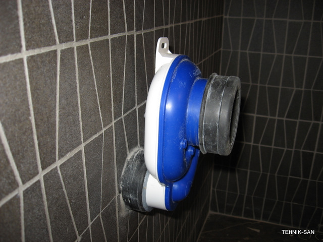

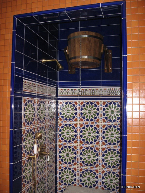

Technik-san
Technik-san
Техник-сан
Регистрация: 10.10.2006
Сообщений: 11553
20.11.2009 в 16:35:44

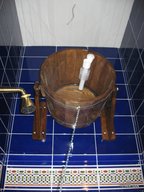

Установка в душевой кабине...и пр.
Basil79
Basil79
Регистрация: 28.09.2008
Сообщений: 2084
20.11.2009 в 18:13:56

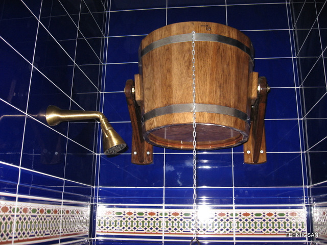

Tehnik-san написал : Установка в душевой кабине...и пр.
красиво... а ведро - это для контрастного душа?
Tehnik-san написал : Установка унитаза
виеговский метр на первом фото дополняет композицию :)
Technik-san
Technik-san
Техник-сан
Сообщений: 11553
21.11.2009 в 00:16:40
Basil79 написал : а ведро - это для контрастного душа?
Это обливное устройство,будет использоваться как контрастный душ после сауны или хамама ,они здесь рядышком находятся

21.11.2009 в 00:19:21

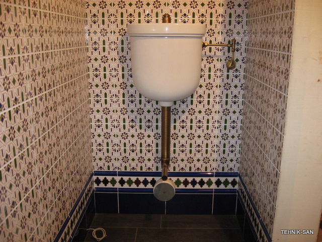

а как в это ведро вода набирается?
Technik-san
Technik-san
Техник-сан
Сообщений: 11553
21.11.2009 в 00:34:08

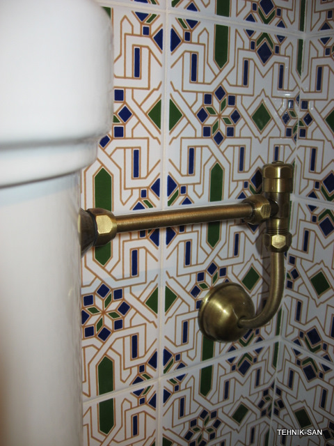

Заполнение ведра такое же,как и в бачок WC с таким же механизмом и гибким шлангом от водорозетки и для надёжного подключения придётся что-либо другое придумывать.Этот вопрос остаётся пока открытым.Приветствуются усовершенствованные решения такого заполнения.Думаю шланг Parigi одеть в нержавеющую пружину большего диаметра,сильфон здесь точно не пройдёт
