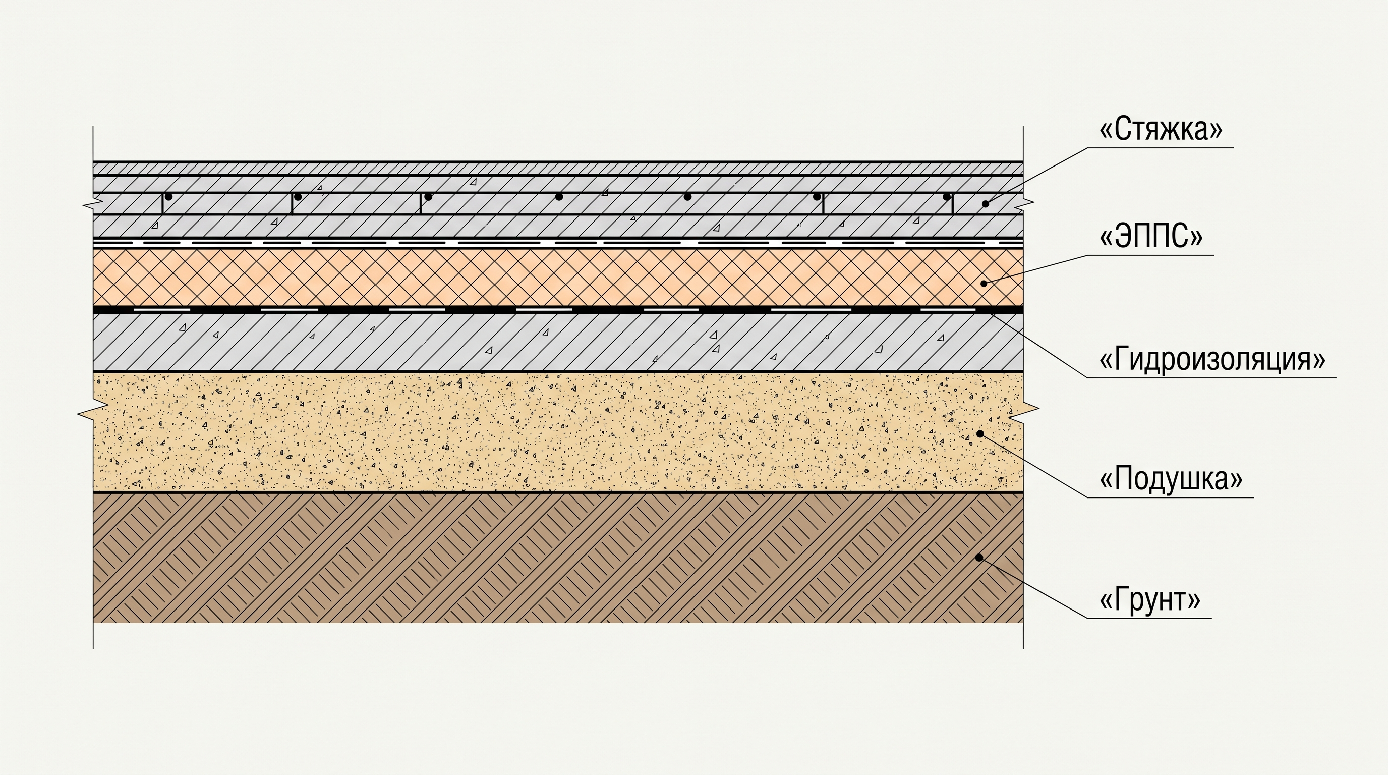

4. Базовый пирог пола по грунту под стяжку
Схема пирога пола по грунту с ЭППС и стяжкой
Пирог пола по грунту может отличаться, но в жилом доме чаще используют послойную схему: подготовленное основание, подушка, бетонная подготовка или жесткое основание, гидроизоляция, утеплитель, разделительный слой, армированная стяжка и финишное покрытие.
Типовая логика слоев снизу вверх:
  1. Уплотненный грунт основания.
  2. Песчаная подушка с послойным уплотнением.
  3. Щебеночный или гравийный слой для капиллярного разрыва и выравнивания, если предусмотрен проектом.
  4. Бетонная подготовка или другое жесткое ровное основание под гидроизоляцию.
  5. Гидроизоляция с заведением на стены и нахлестами.
  6. Плиты ЭППС в один или два слоя со смещением швов.
  7. Разделительный слой или пленка над утеплителем, если он требуется для стяжки.
  8. Армированная цементно-песчаная или бетонная стяжка.
  9. Подложка и чистовое покрытие по требованиям материала.
Эта схема не отменяет проект. Например, в одних домах бетонная подготовка обязательна, в других конструкциях применяют уплотненную щебеночную подготовку и мембраны. При высоком уровне грунтовых вод, радоновых рисках, пучинистых грунтах или больших нагрузках пирог уточняет проектировщик.
Почему важна последовательность
Гидроизоляцию нельзя укладывать на острые камни и неровное основание: она легко повреждается. Утеплитель нельзя класть на рыхлую подушку: он может просесть, а стяжка треснуть. Стяжку нельзя заливать по грязным, подвижным или неплотно уложенным плитам: возникнут пустоты и деформации.
Пирог пола — это не набор материалов, а система, где каждый слой поддерживает следующий. Если убрать один элемент, остальные начинают работать в нерасчетных условиях.

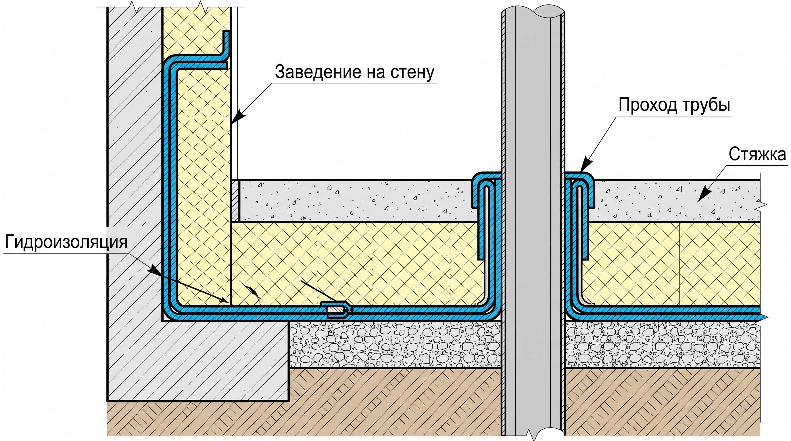

6. Гидроизоляция и пароизоляция: где что работает
Схема непрерывной гидроизоляции пола по грунту с заведением на стены
В бытовой речи гидроизоляцию и пароизоляцию часто смешивают, но в пироге пола они решают разные задачи.
Гидроизоляция защищает конструкцию от жидкой воды и капиллярной влаги. Она располагается со стороны источника влаги — обычно ниже утеплителя или в составе основания. Ее задача — не допустить поступления воды из грунта в утеплитель и стяжку.
Пароизоляция ограничивает перенос водяного пара. В полах по грунту роль пароизоляционного или разделительного слоя может выполнять пленка над утеплителем перед стяжкой, если это предусмотрено системой. Она также не дает цементному молочку уходить в швы между плитами и помогает стяжке набрать прочность равномернее.
Критично не название слоя, а его непрерывность:
  • нахлесты должны соответствовать материалу и инструкции производителя;
  • швы проклеивают, если это требуется системой;
  • полотно заводят на стены выше уровня будущей стяжки;
  • повреждения устраняют до укладки следующих слоев;
  • проходы труб и коммуникаций герметизируют.
Нарушенная гидроизоляция может обнулить преимущества дорогого утеплителя. Если влага попадет в конструкцию, теплопроводность возрастет, а ремонт потребует вскрытия пола.

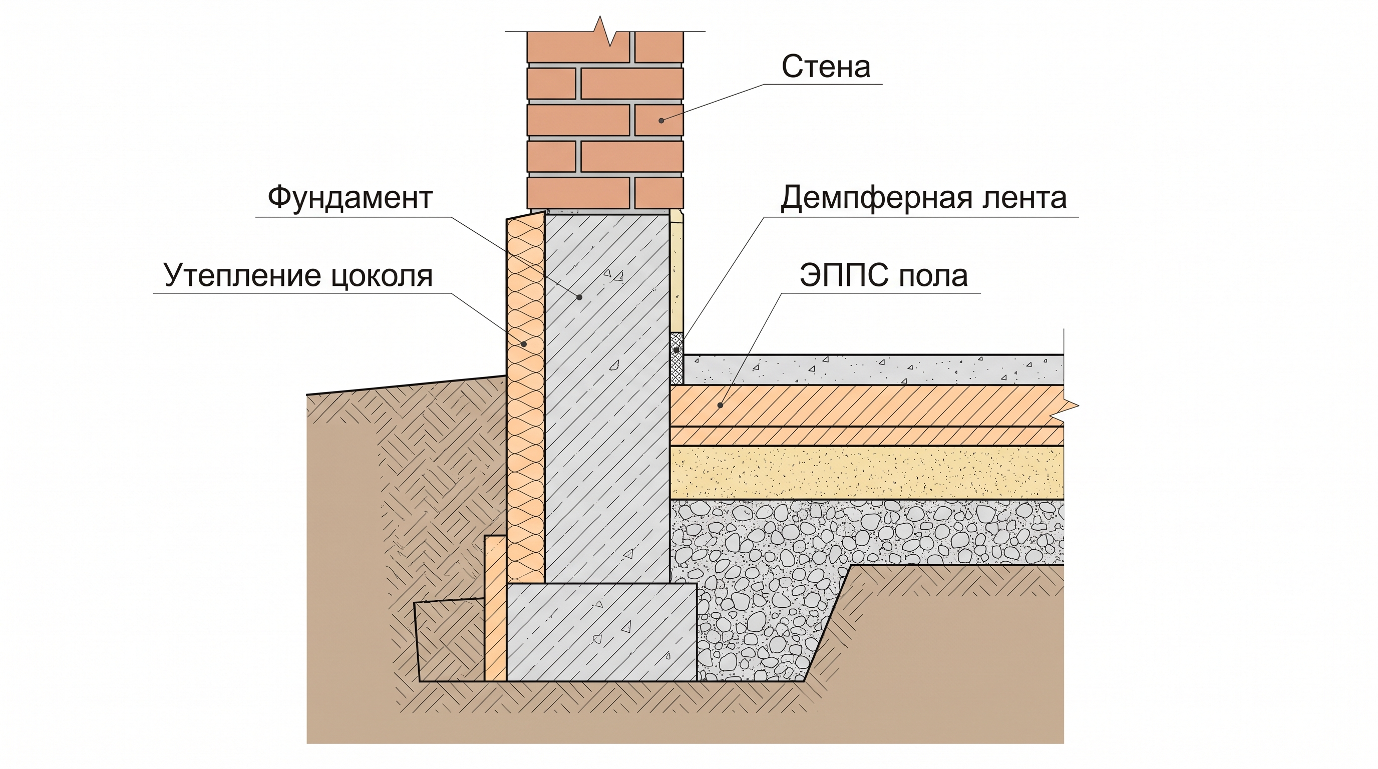

9. Узлы примыкания к фундаменту и стенам
Узел примыкания утепленного пола по грунту к фундаменту без мостика холода
Даже толстый слой ЭППС в центре комнаты не решит проблему, если по периметру остается мостик холода. Краевая зона пола — один из самых уязвимых участков. Через нее тепло может уходить в фундамент, цоколь и наружную стену.
Типовые задачи узла примыкания:
  • связать горизонтальное утепление пола с вертикальным утеплением фундамента или цоколя;
  • исключить прямой контакт стяжки с холодной лентой;
  • установить демпферную ленту по периметру;
  • обеспечить непрерывность гидроизоляции;
  • не нарушить несущие элементы и требования пожарной безопасности;
  • предусмотреть проходы коммуникаций без щелей и промерзания.
В простом виде стяжка должна быть отделена от стен демпферной лентой, а утепление пола должно подходить к утепленному цоколю или фундаменту без разрыва. Но конкретный узел зависит от типа фундамента: ленточный, плитный, свайно-ростверковый, с подвалом или без.
Особенно внимательно проектируют места дверных проемов, выходов на террасу, панорамных окон, тамбуров и котельных. Там часто появляются разрывы утепления, металлические закладные, пороги и сложные примыкания.

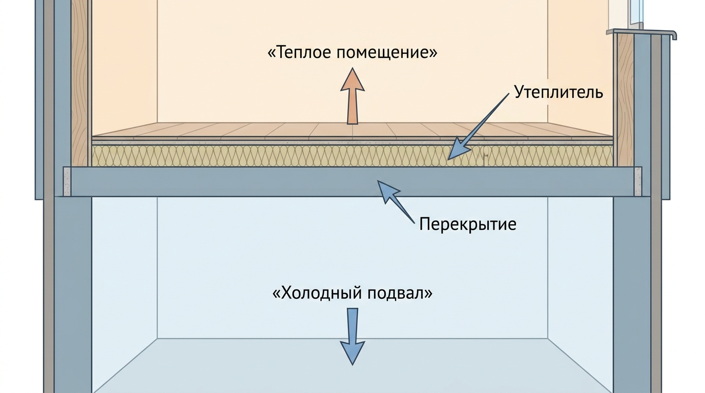

10. Утепление надподвальных перекрытий
Схема утепления перекрытия над холодным подвалом
Если под жилым этажом расположен холодный подвал, подполье или неотапливаемый цоколь, конструкция отличается от пола по грунту. Здесь утепляется перекрытие между теплым и холодным объемом. Главная задача — удержать тепло в жилой зоне и не допустить увлажнения утеплителя.
Варианты зависят от типа перекрытия.
Железобетонное перекрытие над подвалом
Утеплитель можно размещать сверху под стяжкой или снизу со стороны подвала. Верхнее утепление похоже на плавающий пол: плиты утеплителя, разделительный слой, стяжка, покрытие. Нижнее утепление уменьшает промерзание плиты, но требует надежного крепления, защиты от огня, механических повреждений и учета влажности подвала.
Если подвал сырой, сначала решают проблему влаги и вентиляции. Утепление по влажному основанию без устранения причины сырости может привести к плесени и разрушению отделки.
Деревянное перекрытие над подпольем
Для деревянных балок чаще применяют минеральную вату или другие материалы, подходящие для каркасных конструкций. Важны пароизоляция со стороны теплого помещения, ветрозащита или защита от продувания со стороны холодного подполья, а также вентиляция подпольного пространства.
Порядок слоев всегда должен учитывать направление движения водяного пара. Нельзя закрывать деревянные элементы так, чтобы влага накапливалась внутри и не могла выйти. При сомнениях схему лучше проверить у проектировщика деревянных конструкций.

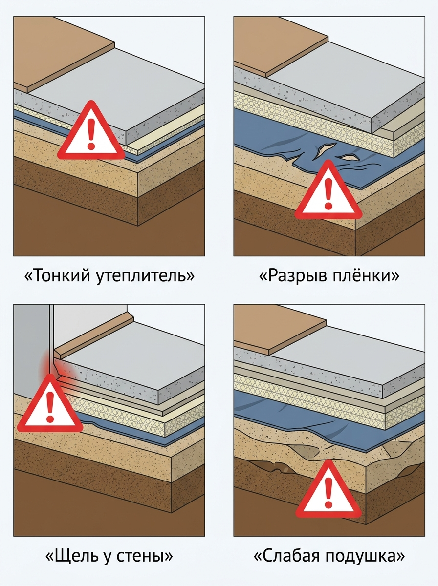

13. Типовые ошибки при утеплении пола по грунту
Чек-лист ошибок при утеплении пола по грунту
Ошибки в полу по грунту дорого исправлять, потому что большинство слоев скрыты под стяжкой и чистовым покрытием. Ниже — наиболее частые проблемы.
Ошибка 1. Утеплитель выбран только по цене
Дешевый мягкий материал под стяжкой может деформироваться. Влагонасыщаемый материал в зоне грунта может потерять теплоизоляционные свойства. Для пола по грунту важны прочность, водопоглощение, назначение материала и совместимость с конструкцией.
Ошибка 2. Нет нормальной гидроизоляции
Пленку положили с разрывами, нахлесты не проклеили, материал порвали при укладке арматуры, проходы труб оставили без герметизации. В результате влага попадает в пирог пола. Даже если проблема проявится не сразу, конструкция будет работать хуже.
Ошибка 3. Подушка не уплотнена
Насыпали песок, разровняли и сразу пошли дальше. Через время основание просело, утеплитель потерял опору, стяжка дала трещины. Уплотнение должно быть послойным и контролируемым.
Ошибка 4. Утеплитель слишком тонкий
Решение приняли без расчета: положили 50 мм, потому что так было дешевле или удобно по высотам. В итоге пол холодный, теплый пол работает неэффективно, по периметру чувствуется дискомфорт. Толщину нужно выбирать по расчету и целям дома.
Ошибка 5. Разрывы утепления по периметру
Горизонтальный утеплитель не связан с утеплением фундамента, стяжка касается холодной ленты, в дверных проемах образовались холодные вставки. Это приводит к мостикам холода и локальному снижению температуры поверхности.
Ошибка 6. Игнорирование уровня грунтовых вод
На влажном участке сделали стандартный сухой пирог без дренажа и капиллярного разрыва. Вода начала подниматься в конструкцию, появились запах, сырость, мокрые зоны. При высоком уровне воды сначала решают инженерную защиту, а потом выбирают пирог пола.
Ошибка 7. Коммуникации проложены без учета утепления
Трубы проходят через утеплитель с большими зазорами, не герметизированы, попадают в холодные зоны или пересекают деформационные швы. В результате появляются теплопотери, риск замерзания и сложность ремонта.
Ошибка 8. Стяжка выполнена без учета деформаций
Нет демпферной ленты, не сделаны швы в больших помещениях, трубы теплого пола проходят через швы без защиты, стяжку пересушили или рано нагрузили. Даже правильный утеплитель не спасет пол от трещин, если верхний слой выполнен неправильно.
