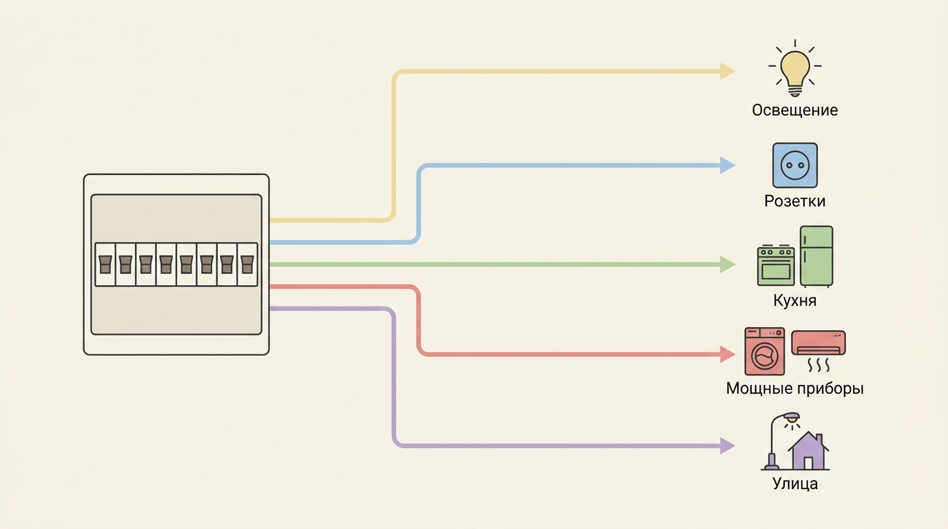

Базовая логика группировки нагрузок в щите
Схема групп нагрузок в электрощите частного дома
Перед тем как рисовать схему электрощита частного дома, нужно составить перечень всех потребителей. Не только очевидных: светильников, розеток и бытовой техники. В частном доме часто есть нагрузки, о которых вспоминают поздно: скважинный насос, септик, автоматика ворот, обогрев труб, уличные розетки, видеонаблюдение, роутер, насос отопления, электрокотёл, баня, мастерская, гараж.
Удобно делить линии по четырём основным признакам.

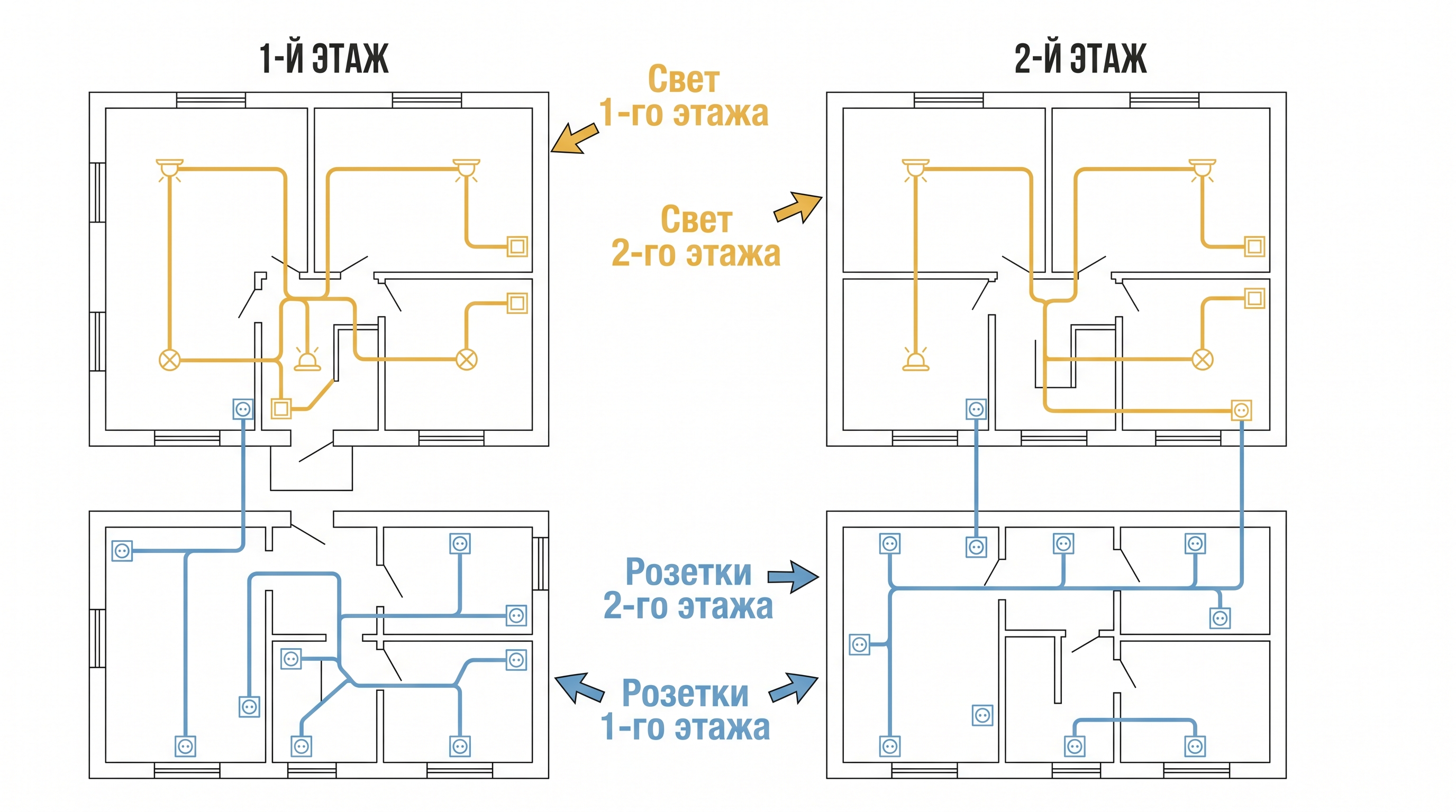

Линии освещения: как делить свет по этажам и зонам
План дома с отдельными линиями освещения и розеточными группами
Освещение почти всегда выделяют отдельно от розеток. Это базовое правило удобства и безопасности. Если сработает автомат или УЗО розеточной группы, в доме должен остаться свет хотя бы в части помещений. Особенно это важно ночью, на лестницах, в коридорах, котельной и на улице.
Типовая логика для частного дома:
  • отдельная линия освещения первого этажа;
  • отдельная линия освещения второго этажа или мансарды;
  • отдельная линия для лестницы, коридоров и проходных зон — по необходимости;
  • отдельная линия для котельной, подвала или технических помещений;
  • отдельная линия для уличного освещения;
  • отдельная линия для бани, гаража или хозпостроек, если они питаются от основного дома.
В небольшом одноэтажном доме часть зон можно объединить, но смешивать весь свет с розетками не стоит. Если дом большой, лучше не делать одну линию освещения на весь дом. При неисправности одного светильника или повреждении кабеля вы потеряете свет везде.

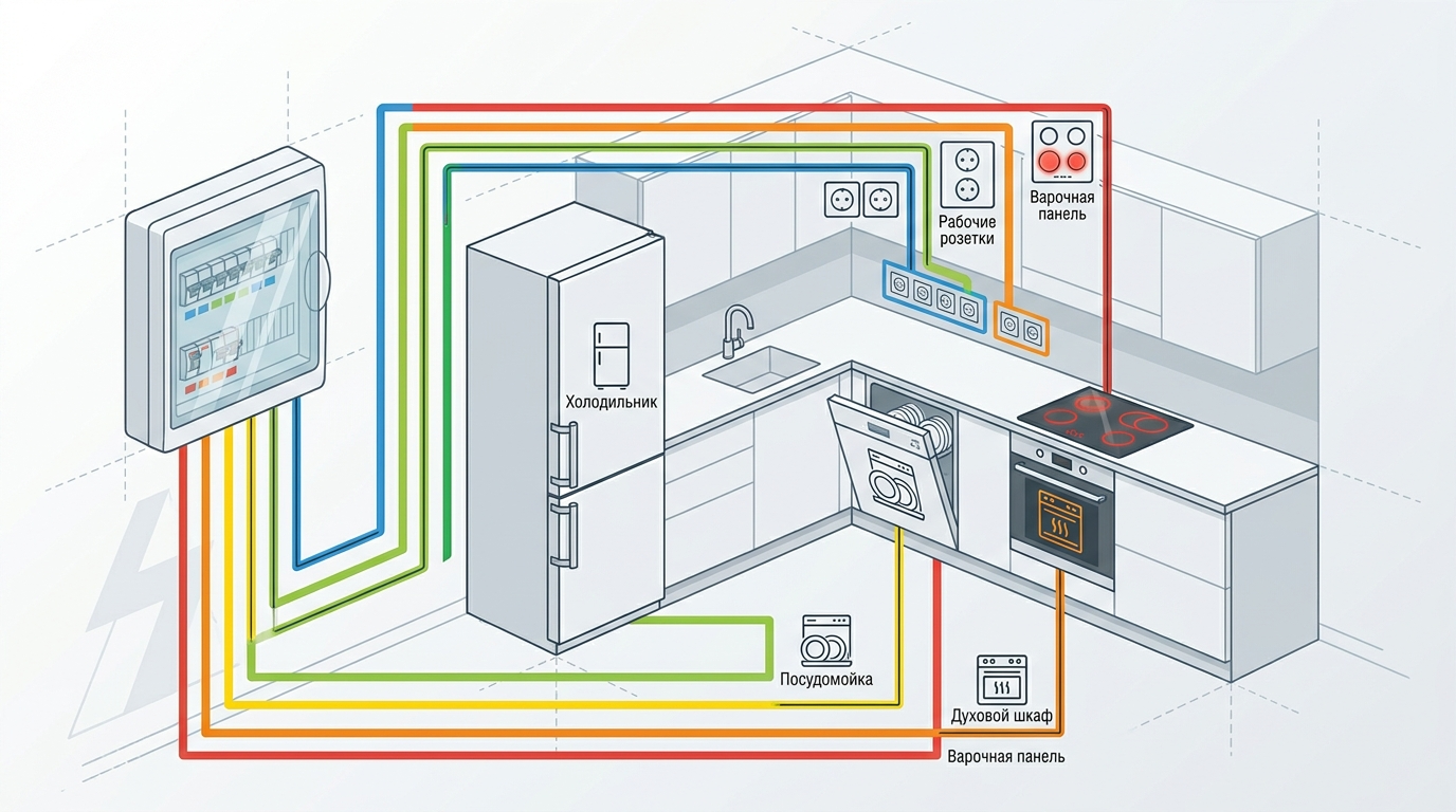

Кухня: отдельная зона с высокой нагрузкой
Инфографика отдельных электрических линий для кухни в частном доме
Кухня — один из главных аргументов в пользу грамотной группировки. Даже если в доме нет электрического отопления, кухня может давать значительную нагрузку: чайник, посудомоечная машина, духовка, микроволновка, кофемашина, холодильник, вытяжка, измельчитель отходов, тёплый пол, подсветка, розетки над столешницей.
Распространённая ошибка — посадить все кухонные розетки на одну общую линию вместе с гостиной или коридором. Формально розетки работают, но при одновременном включении чайника, микроволновки и посудомоечной машины группа может оказаться перегруженной.
Для кухни обычно предусматривают несколько направлений:
  • розетки рабочей зоны;
  • холодильник — иногда отдельной линией, особенно если важна бесперебойность;
  • посудомоечная машина — часто отдельной линией;
  • духовой шкаф — по мощности и паспорту прибора;
  • варочная панель или электроплита — отдельная силовая линия;
  • вытяжка и подсветка — по проекту, иногда в составе кухонной группы;
  • тёплый пол — отдельная линия или отдельная защита по решению проекта.

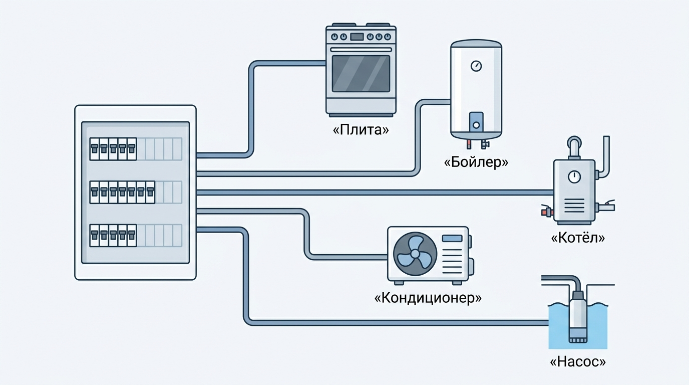

Мощные потребители: кому нужна отдельная линия
Схема выделенных линий для мощных потребителей от электрощита
Мощные потребители — это приборы, которые нельзя бездумно подключать к ближайшей розетке. Они имеют значительную мощность, длительный режим работы, пусковые токи или особые требования производителя.
К отдельным линиям обычно относят:
  • электрическую варочную панель или электроплиту;
  • духовой шкаф, если его мощность требует отдельного подключения;
  • проточный водонагреватель;
  • накопительный бойлер;
  • электрокотёл;
  • тепловой насос;
  • кондиционеры и сплит-системы;
  • стиральную и сушильную машины;
  • посудомоечную машину;
  • скважинный или колодезный насос;
  • насосы отопления, водоснабжения, канализации;
  • сауну, электрокаменку;
  • станки и мощный инструмент в мастерской;
  • зарядную линию для электромобиля, если она планируется.
Не каждый прибор из списка всегда требует отдельной линии в любом доме, но многие производители прямо указывают требования в паспорте. Если в инструкции написано, что прибор должен подключаться отдельной линией с определённой защитой, это нужно учитывать.
Почему нельзя объединять несколько мощных приборов в одну группу
Проблема не только в том, что автомат может отключаться. Хуже, если защита выбрана неправильно и кабель длительно работает на пределе. Нагрев соединений, слабые контакты, старение изоляции и скрытые перегрузки часто развиваются незаметно.

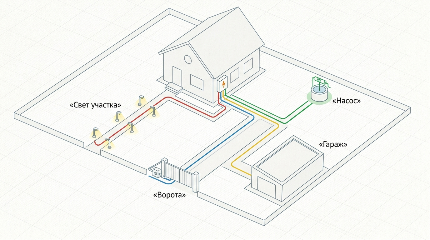

Уличные линии: свет, розетки, ворота, насосы
Схема отдельных уличных линий от щита к освещению, воротам, насосу и гаражу
Частный дом почти всегда имеет наружные потребители. Это уличное освещение, розетки на фасаде, подсветка дорожек, автоматика ворот, домофон, видеонаблюдение, насос полива, скважина, септик, обогрев труб и ливнёвки, питание беседки или летней кухни.
Уличные линии желательно отделять от внутренних. Причины очевидны:
  • кабели работают во влажной среде, в земле, на фасаде или в холодных зонах;
  • выше риск механических повреждений;
  • возможны утечки из-за влаги;
  • линии часто длинные, поэтому важны падение напряжения и правильная защита;
  • наружный дефект не должен отключать розетки в спальне или холодильник.
Для улицы обычно делают отдельные группы:
  • уличное освещение;

  1. От основного щита выходит отдельная линия на постройку, а внутри стоит небольшой щит с группами освещения, розеток и оборудования.
  2. Каждая линия идёт из главного щита напрямую, если потребителей мало и расстояние небольшое.
Первый вариант удобнее для крупных построек: в гараже можно отдельно отключать свет, розетки, ворота, компрессор, зарядку инструмента. В бане — освещение, розетки комнаты отдыха, печь или электрокаменку, вентиляцию, насосы. В мастерской — освещение, обычные розетки и силовые розетки для станков.
На что обратить внимание:
  • длина кабельной линии до постройки;
  • допустимая нагрузка и одновременность работы оборудования;
  • способ прокладки кабеля по участку;
  • защита от влаги, пыли, механических повреждений;
  • необходимость местного отключения;
  • условия заземления и система уравнивания потенциалов;
  • возможность будущего расширения.
Если планируется баня, электропечь, мощные станки или зарядка электромобиля, нужен расчёт. Такие нагрузки могут серьёзно влиять на вводную мощность дома и распределение по фазам.

Примерная схема электрощита частного дома по группам
Ниже приведён пример логики, а не готовая схема для монтажа. Реальная схема электрощита частного дома зависит от выделенной мощности, однофазного или трёхфазного ввода, системы заземления, длины линий, типа кабелей, способа прокладки, состава оборудования и требований сетевой организации.
Для условного двухэтажного дома с кухней, двумя санузлами, котельной, гаражом и уличными линиями группы могут выглядеть так:
  • вводная защита и учёт — по условиям подключения;
  • защита от перенапряжений и контроль напряжения — по проекту;
  • освещение 1 этажа;
  • освещение 2 этажа;
  • освещение лестницы, холла и технических зон;
  • розетки жилых комнат 1 этажа;
  • розетки жилых комнат 2 этажа;
  • розетки кабинета или рабочей зоны;
  • кухонные розетки рабочей поверхности;
  • холодильник;
  • посудомоечная машина;
  • духовой шкаф;
  • варочная панель или плита;
  • розетки ванной;
  • стиральная машина;
  • бойлер;
  • котёл и насосы отопления;
  • скважинный насос;
  • септик или насос канализации;
  • автоматика ворот;
  • уличные розетки;
  • гаражный щит или линия гаража;
  • баня или хозпостройка.
В меньшем доме часть групп можно объединить. В большом доме, наоборот, список будет длиннее. Важно не количество автоматов само по себе, а соответствие линий реальной эксплуатации.

Свет и розетки на одной линии При аварии розетки могут оставить помещение без света Делить освещение и розетки хотя бы по основным зонам
Вся кухня на одной общей группе Частые перегрузки при одновременной работе техники Делить рабочие розетки и мощные приборы
Бойлер или плита подключены к ближайшей розетке Риск перегрузки и несоответствия требованиям производителя Делать отдельную линию с расчётом защиты
