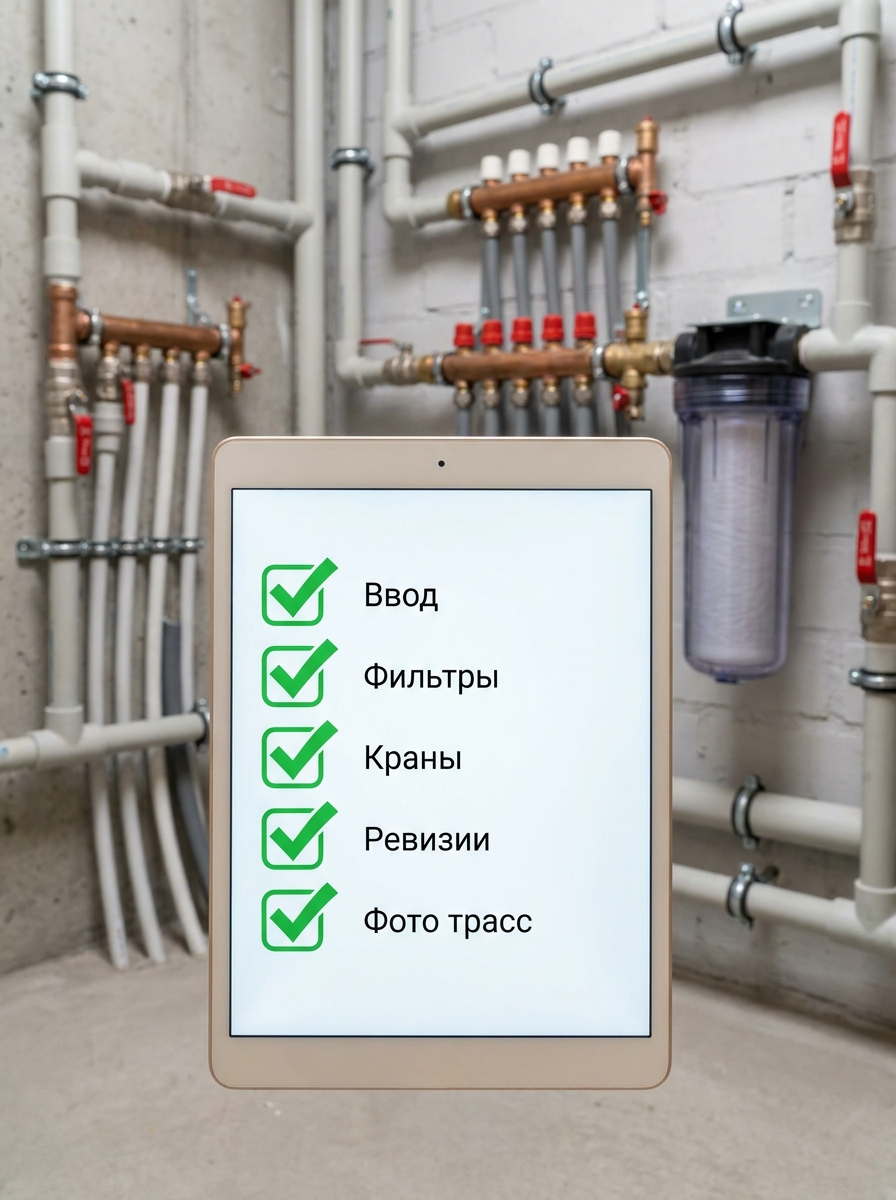

3. Узел ввода воды в дом: что должно быть обязательно
Схема узла ввода воды в частный дом с краном, счетчиком, фильтром и манометром
Узел ввода воды в дом — это место, где наружная линия переходит во внутреннюю систему. Именно здесь вода перекрывается, фильтруется, учитывается и распределяется дальше. Ошибка в этом узле влияет на весь дом: фильтр нельзя промыть, счетчик невозможно заменить, насос работает рывками, давление скачет, а при аварии приходится искать кран в подвале или колодце.
Правильный узел ввода должен быть не красивым, а понятным и обслуживаемым. Его желательно размещать в техническом помещении, котельной, постирочной или специальном шкафу с доступом. Нельзя замуровывать вводной кран, фильтр, счетчик, редуктор и соединения без люка.

Что проверить в узле ввода
Перед монтажом проверьте:
  • есть ли один понятный кран, которым перекрывается весь дом;
  • можно ли снять фильтр без демонтажа половины узла;
  • есть ли место для ведра или слива при промывке фильтра;
  • видны ли манометры и доступны ли настройки редуктора или автоматики;
  • можно ли заменить счетчик, редуктор, картридж или колбу;
  • защищен ли ввод от замерзания;
  • есть ли возможность расширить узел, если анализ воды потребует дополнительных фильтров.

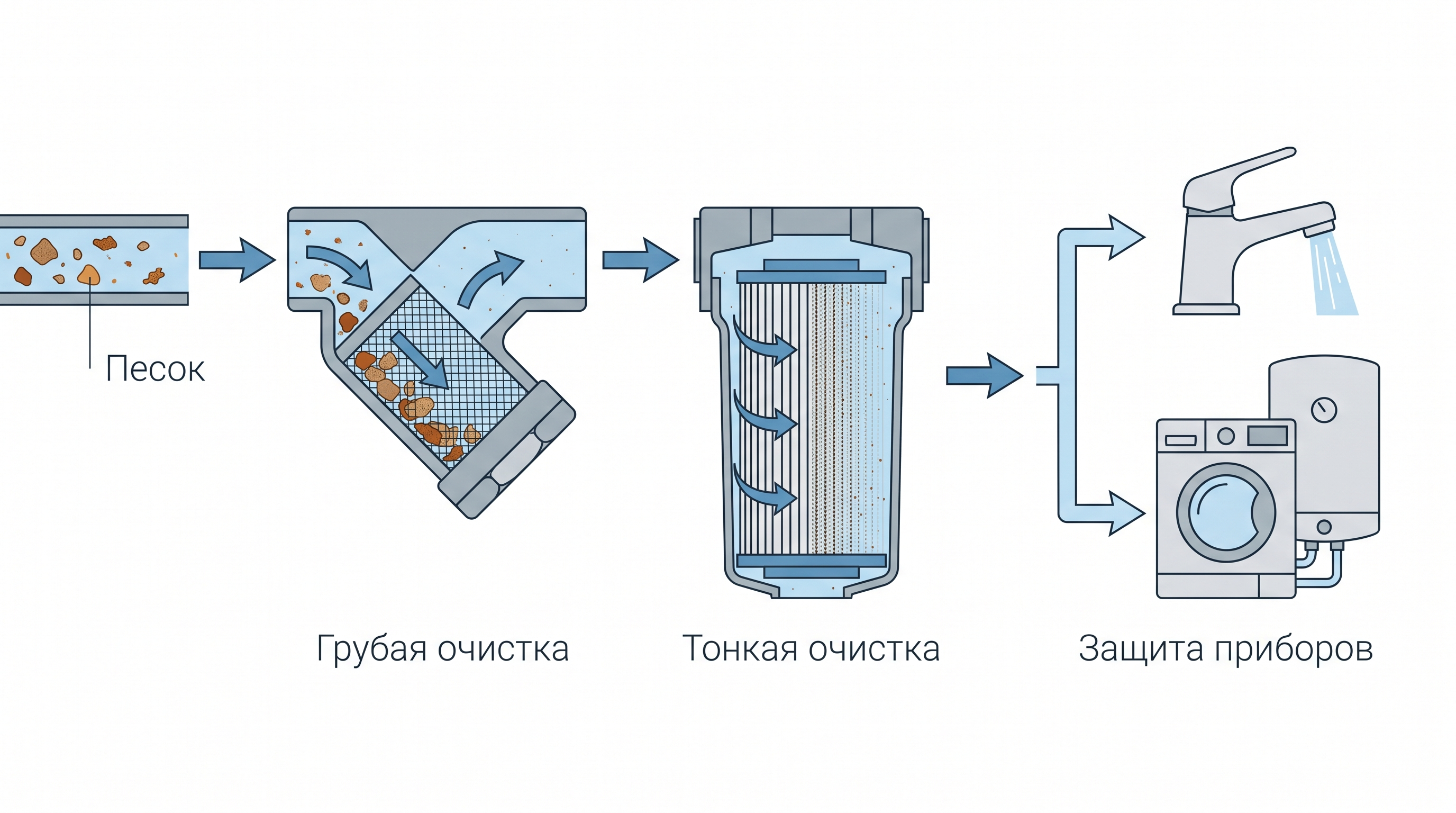

4. Фильтры грубой и тонкой очистки: защита приборов, а не универсальное лечение воды
Инфографика о фильтрах грубой и тонкой очистки воды в частном доме
Фильтры грубой и тонкой очистки нужны почти в любом доме, но они решают разные задачи. Механическая фильтрация защищает арматуру, смесители, клапаны, бойлеры, стиральные и посудомоечные машины от песка, ржавчины, окалины и других частиц. Но механический фильтр не убирает растворенное железо, жесткость, запах, бактерии и химические загрязнения.
Фильтр грубой очистки обычно ставят в начале системы. Он задерживает крупные частицы и защищает следующие элементы. Это может быть сетчатый фильтр, грязевик или промывной фильтр. Важно не только установить фильтр, но и обеспечить доступ к его промывке или очистке. Если фильтр забивается и его не обслуживают, падает давление и начинаются жалобы на слабый напор.
Фильтр тонкой очистки задерживает более мелкие механические частицы. Чаще всего это картриджный корпус или специализированный модуль. Он полезен перед чувствительным оборудованием, но не должен ставиться без учета расхода. Если поставить слишком маленький картридж на весь дом, он быстро забьется и станет узким местом.

Как выбрать состав фильтрации без лишних покупок
Практический порядок такой:
  1. Определить источник воды.
  2. Сделать анализ воды в лаборатории, если источник автономный или есть жалобы на качество.
  3. Понять требуемый расход: сколько точек может работать одновременно.
  4. Выбрать механический фильтр под магистральный расход.
  5. Подобрать специальные фильтры по анализу, а не по рекламному описанию.
  6. Проверить место для обслуживания: замены картриджей, засыпки, промывки, дренажа.
  7. Предусмотреть байпас там, где это допускается схемой и нужно для обслуживания.
Не стоит ставить сложную систему водоподготовки в тесный шкаф без слива и розетки. Промывные фильтры, умягчители и обезжелезиватели часто требуют дренажа, места для соли или реагентов, электропитания и регулярного обслуживания. Это инженерный узел, а не декоративная колба на стене.

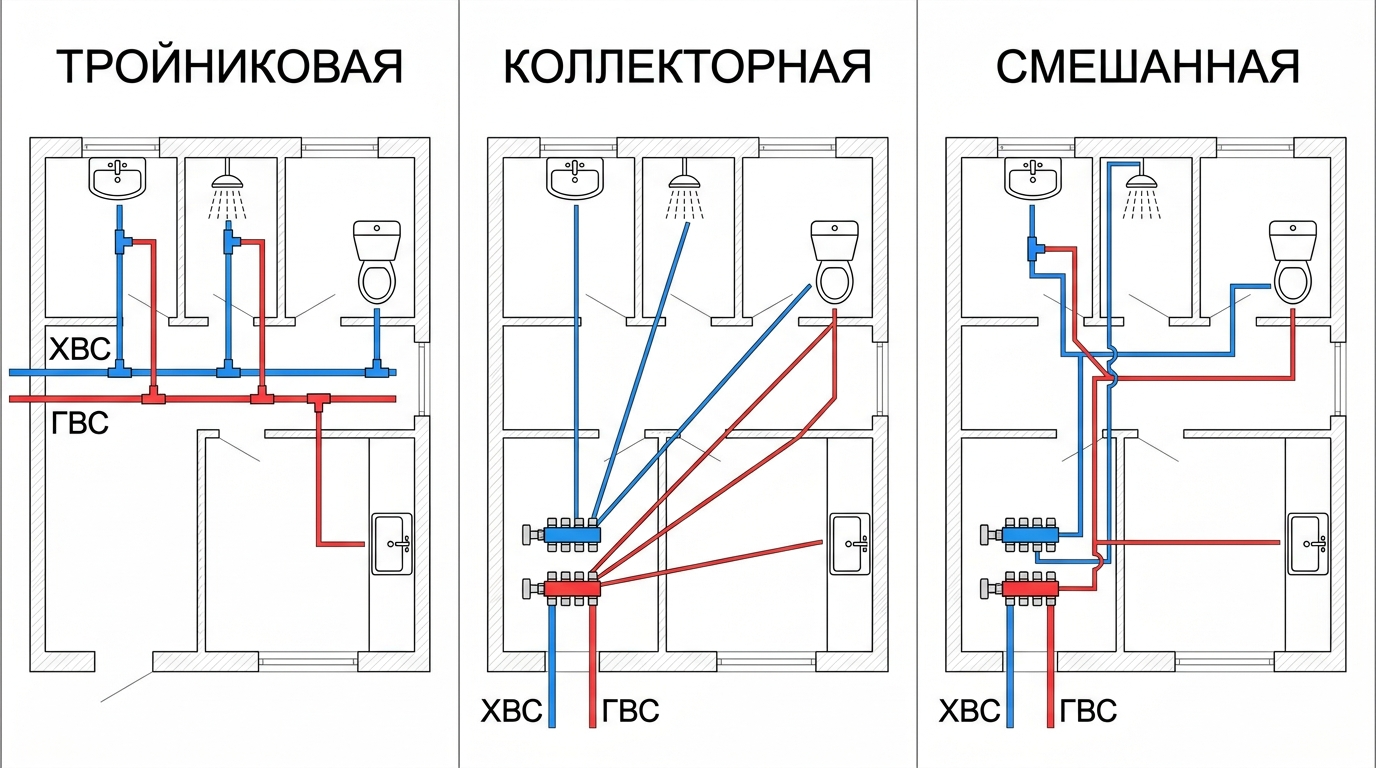

5. Внутренняя разводка ХВС и ГВС: коллекторная, тройниковая или смешанная схема
Схема разводки холодной и горячей воды от коллектора к санузлу и кухне
После ввода и фильтрации вода распределяется по дому. Основные схемы разводки — тройниковая, коллекторная и смешанная.
Тройниковая схема проще и обычно дешевле по материалам: магистраль идет по дому, а к приборам отходят ответвления через тройники. Она подходит для небольших домов и компактных санузлов, но при одновременном водоразборе возможны перепады давления и температуры. Кроме того, скрытые тройники должны быть выполнены надежно, потому что доступ к ним после отделки ограничен.
Коллекторная схема предполагает отдельные линии от коллектора к каждому прибору или группе приборов. Она удобна тем, что каждую линию можно перекрыть отдельно, а давление распределяется стабильнее. Минусы — больше труб, больше места под коллектор, выше требования к аккуратной прокладке.
Смешанная схема встречается чаще всего: от ввода идет магистраль к санузлам и кухне, а внутри узлов используются небольшие коллекторы или локальные ответвления. Для частного дома это часто разумный компромисс.
При выборе схемы учитывают:
  • число санузлов;
  • этажность;
  • расстояние до кухни и постирочной;
  • количество жильцов;
  • тип водонагревателя;
  • материал труб;
  • возможность доступа к соединениям;
  • требования производителя трубной системы.
Диаметры труб нельзя назначать только по привычке. Они зависят от расхода, длины трасс, материала, количества фитингов, давления на вводе и требований оборудования. Для небольшого дома типовые решения часто работают, но при нескольких санузлах, большом бойлере, длинных трассах и насосной системе расчет обязателен.
Что важно при монтаже разводки

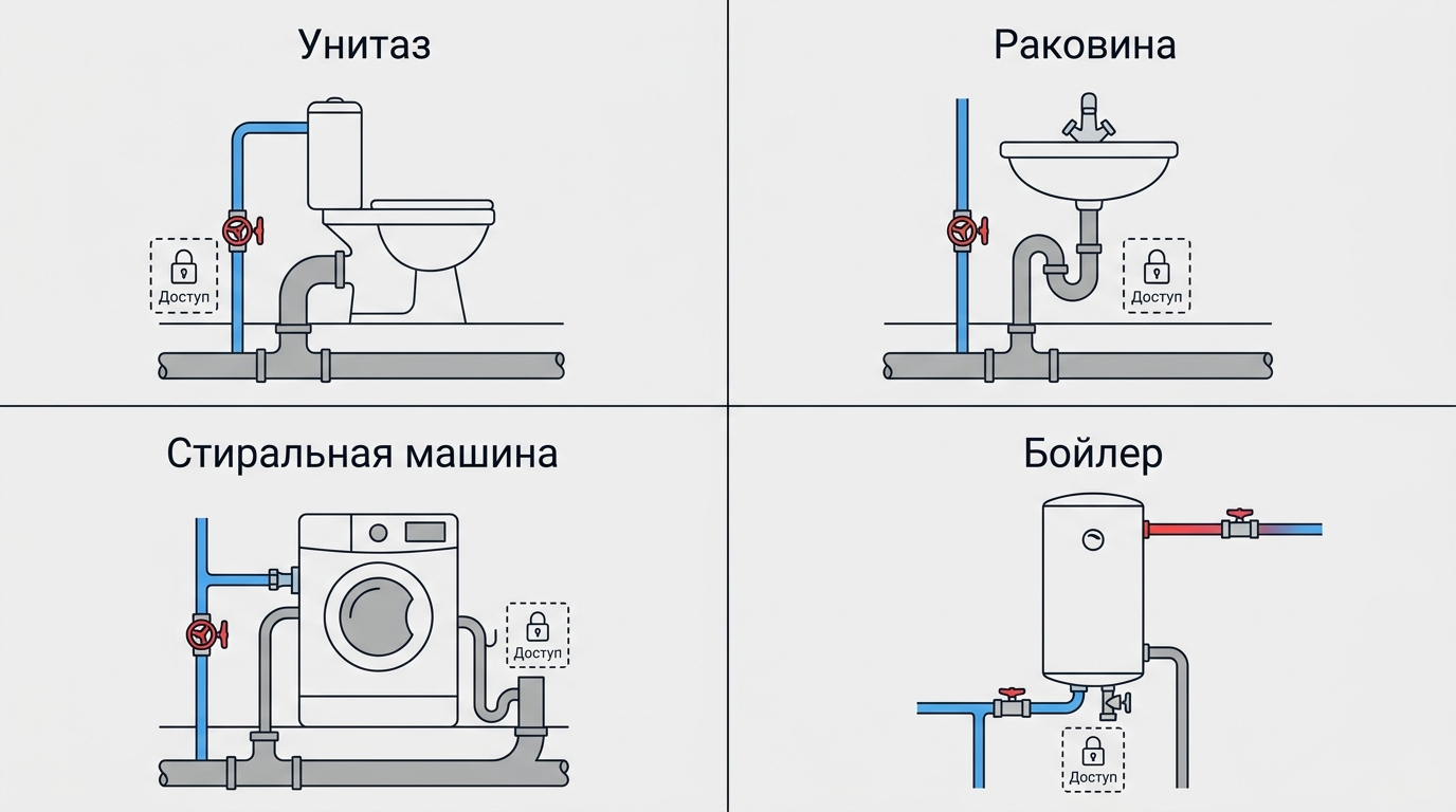

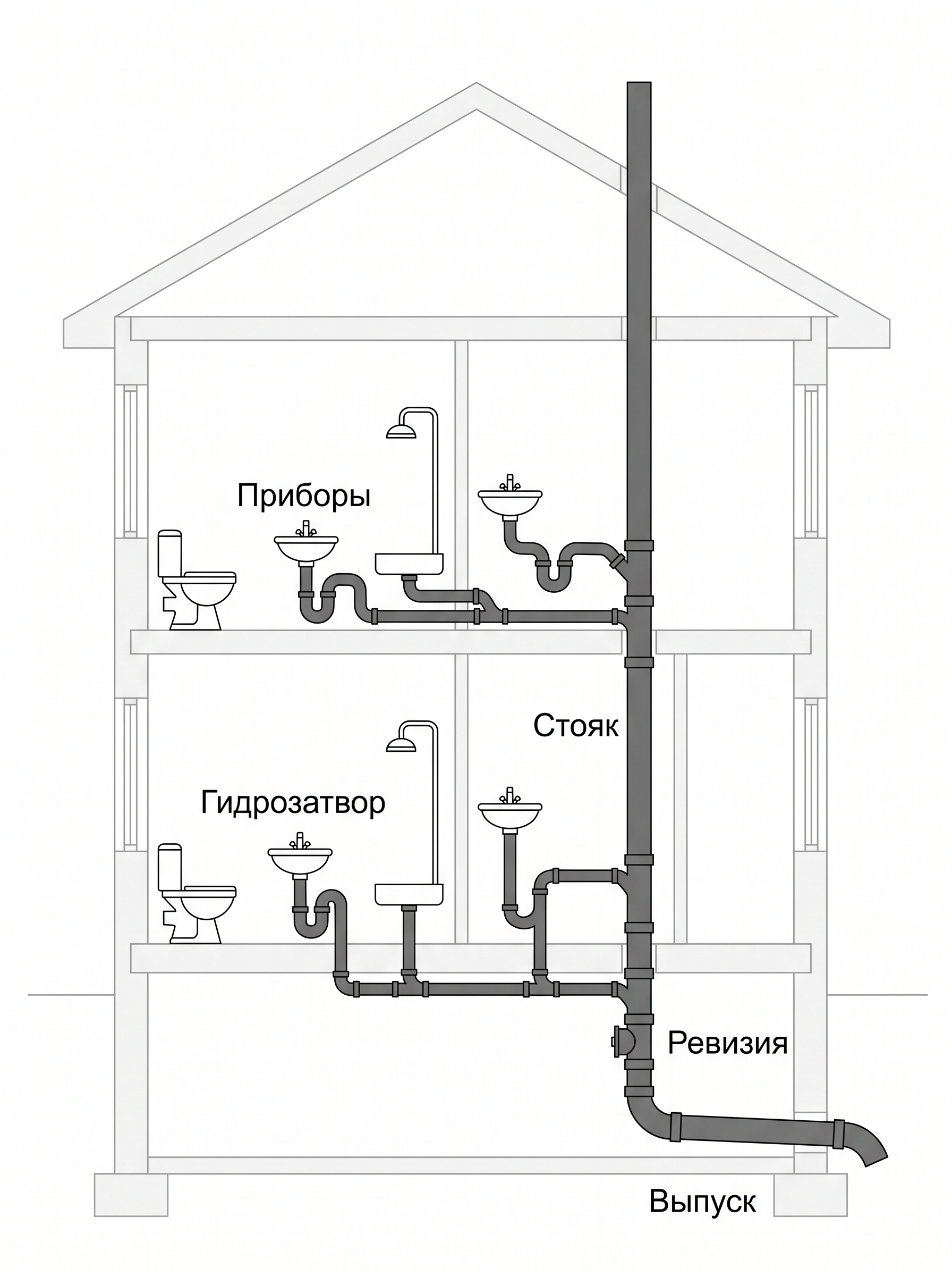

8. Канализация: обязательные элементы системы канализации внутри дома
Схема канализационного стояка частного дома с ревизиями и подключением приборов

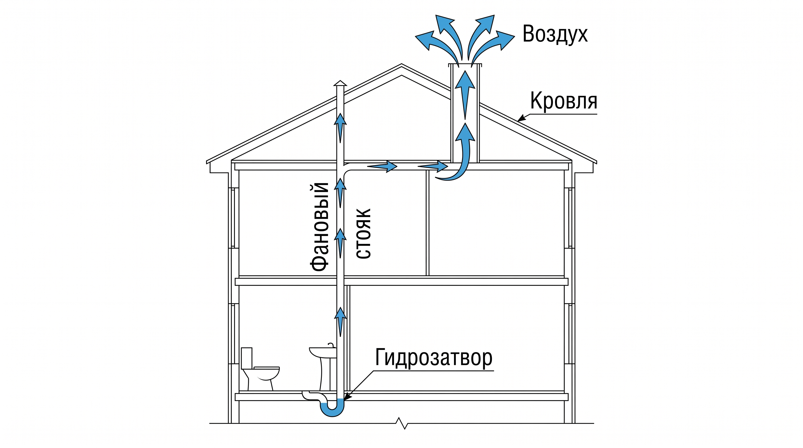

Обязательные элементы системы канализации в частном доме — это не только трубы с уклоном. Рабочая внутренняя канализация включает приборные отводы, стояк, гидрозатворы, ревизии, вентиляцию, выпуск и доступ к прочистке.
Каждый сантехнический прибор должен подключаться через гидрозатвор, если иное не предусмотрено конструкцией прибора. Гидрозатвор удерживает водяную пробку, которая отделяет помещение от канализационных газов. Если гидрозатвор пересыхает, его срывает разрежением или он неправильно подключен, в доме появляется запах.
Канализационный стояк собирает стоки с этажей и выводит их к выпуску. В компактном одноэтажном доме может быть простая схема без длинных вертикальных участков, но при нескольких санузлах, втором этаже и удаленных приборах стояк становится ключевым элементом. Его расположение лучше определять на этапе планировки: рядом с санузлами, с минимальным числом поворотов и с возможностью вывести вентиляцию вверх.
Выпуск из дома должен быть продуман до заливки фундамента или до обратной засыпки. Ошибки на этом этапе исправлять дорого. Важны отметки, уклоны, глубина, проход через фундамент, защита от промерзания и связь с наружной системой. Конкретные параметры зависят от региона, глубины промерзания, типа фундамента, рельефа, грунта и схемы очистного сооружения. Универсальную отметку здесь давать нельзя.
Что должно быть в нормальной внутренней канализации
Проверьте наличие следующих элементов:
  • отдельные отводы к унитазам, раковинам, душам, ваннам, кухонной мойке, стиральной машине;
  • гидрозатворы на приборах;
  • стояк или правильно спроектированная магистраль;
  • ревизия в нижней части стояка;
  • ревизии или прочистки на поворотах и длинных участках;

9. Фановый стояк в частном доме: зачем он нужен
Инфографика работы фанового стояка в частном доме
Фановый стояк в частном доме — это продолжение канализационного стояка, выведенное для вентиляции. Его задача — выравнивать давление в системе и отводить канализационные газы выше зоны проживания. Когда по стояку проходит большой объем стоков, в трубах может возникать разрежение. Если воздуха не хватает, вода из гидрозатворов подсасывается, и запах из канализации попадает в помещение.
Фановая вентиляция особенно важна, если в доме есть:
  • два и более этажа с санузлами;
  • несколько унитазов;
  • длинные горизонтальные участки канализации;
  • удаленные приборы;
  • септик или станция с собственной вентиляционной логикой;
  • жалобы на бульканье в сифонах и запахи.
Иногда вместо полноценного вывода используют воздушные клапаны. Они могут помочь в отдельных местах, но не являются полной заменой фановой вентиляции во всех случаях. Клапан впускает воздух при разрежении, но не выводит газы наружу постоянно. Кроме того, он требует доступа, может загрязняться и не должен замуровываться. Решение о применении клапанов лучше принимать по проекту, а не вместо стояка просто потому, что так проще отделать кровлю.
Фановый стояк нельзя выводить в чердак без дальнейшего выхода наружу. Иначе запахи и влажный воздух будут попадать в подкровельное пространство. Вывод через кровлю должен быть выполнен так, чтобы не было протечек, обмерзания и попадания запахов в окна, балконы или вентиляционные притоки. Конкретное место вывода зависит от архитектуры дома и кровли.
Признаки проблем с вентиляцией канализации
На вентиляцию стояка стоит обратить внимание, если:
  • после смыва унитаза булькает в раковине или душе;
  • периодически появляется запах из трапа или сифона;
  • вода из гидрозатвора уходит без видимых причин;
  • запах усиливается при ветре или после большого сброса воды;
  • в санузле стоит воздушный клапан без доступа и обслуживания;
  • стояк заканчивается на чердаке.
Если такие признаки появились после отделки, исправление может быть сложным. Поэтому фановый стояк лучше предусмотреть сразу, даже если кажется, что дом небольшой.
10. Ревизии и доступ: где канализацию нужно уметь прочистить
Ревизия — это обслуживаемое отверстие в канализационной трубе, через которое можно прочистить участок. В частном доме ревизии и прочистки нужны в местах, где вероятность засора выше или где без доступа невозможно обслужить систему.
Типовые места установки:
  • нижняя часть стояка;
  • повороты магистрали;
  • длинные горизонтальные участки;
  • участок перед выпуском из дома;
  • места изменения направления трассы;
  • наружные смотровые колодцы на протяженной линии;
  • точки перед септиком или станцией, если это предусмотрено схемой.
Ревизия должна быть доступна не условно, а фактически. Люк в коробе должен позволять открыть крышку, завести трос или прочистное оборудование. Маленькое декоративное окошко напротив ревизии часто бесполезно: крышку видно, но работать невозможно.
Внутри дома важно не размещать ревизии так, чтобы при открытии содержимое вытекало на чистовую отделку без возможности подставить емкость или защитить пол. В технических помещениях это проще, в жилых зонах — сложнее, поэтому трассировку нужно продумывать заранее.
Для наружной канализации доступ еще важнее. Если труба от дома до септика длинная, имеет повороты или проходит по сложному рельефу, без смотровых колодцев обслуживание становится проблемой. Количество и расположение колодцев зависят от трассы и проекта.
11. Типовые узлы подключения сантехники
Типовые узлы подключения унитаза, раковины, стиральной машины и бойлера
Типовые узлы подключения — это места, где чаще всего возникают ошибки: унитаз, раковина, душевая, ванна, кухня, стиральная и посудомоечная машина, бойлер, наружный кран. Каждый узел должен иметь воду, канализацию, запорную арматуру и доступ к обслуживанию.
Унитаз
Для унитаза важны правильное положение канализационного выпуска, надежное соединение с трубой и доступ к бачку. Подвод холодной воды к бачку желательно делать через отдельный кран. Гибкая подводка должна быть доступна для замены. Если унитаз подвесной, ревизионный доступ к арматуре обеспечивается через кнопку инсталляции, но этого недостаточно для доступа к скрытым соединениям, если они выполнены вне штатной зоны.
Раковина и мойка
Под раковиной или кухонной мойкой нужны краны на горячую и холодную воду, сифон, подключение к канализации и место для обслуживания. На кухне часто добавляются фильтр питьевой воды, посудомоечная машина, измельчитель, отдельный кран, система защиты от протечек. Чем больше устройств под мойкой, тем важнее не превращать узел в клубок шлангов.
Душевая и ванна
Для ванны и душевой важны доступ к сифону и правильная высота подключения канализации. В душевых без поддона особое внимание нужно уделять трапу, гидроизоляции, уклонам пола и обслуживанию гидрозатвора. Трап с сухим затвором или комбинированным затвором выбирают не по внешнему виду, а по режиму эксплуатации и возможности очистки.
Стиральная и посудомоечная машина
Для машин нужны отдельные краны подачи воды и корректное подключение слива. Нежелательно подключать слив так, чтобы вода из мойки или сифона попадала обратно в машину. Важно соблюдать требования производителя по высоте и способу подключения сливного шланга. В зоне машин полезны датчики протечки.
Наружные краны
Наружный кран для полива или мойки площадки должен иметь возможность перекрытия изнутри и слива воды на зиму, если он расположен в зоне промерзания. Для сезонных линий важно предусмотреть уклон или продувку. Иначе первая зима может разорвать участок трубы или корпус крана.
Бойлер и фильтры
Бойлер подключают через запорную арматуру и элементы безопасности. Фильтры подключают так, чтобы их можно было отключить, промыть, заменить картридж и не затопить помещение. Если фильтр требует дренажа, слив должен быть предусмотрен заранее.
Минимальный принцип для любого узла: прибор можно отключить, снять, прочистить и заменить без отключения всего дома и без разрушения отделки.
12. Как не потерять обслуживаемость после отделки
Многие проблемы сантехники появляются не из-за плохих труб, а из-за отсутствия доступа. На этапе чернового монтажа все кажется доступным: стены открыты, трубы видны, фильтр можно снять. После плитки, мебели, коробов и натяжных потолков ситуация меняется.
До закрытия конструкций нужно пройти по дому и проверить:
  • где перекрывается весь дом;
  • где перекрывается каждый санузел;
  • есть ли доступ к коллекторам;
  • открываются ли колбы фильтров вниз;
  • можно ли заменить насос, реле давления, манометр;
  • можно ли снять бойлер или обслужить его фланец;
  • доступны ли ревизии канализации;
  • видны ли датчики протечки;
  • можно ли открыть люки без демонтажа мебели;
  • есть ли фото скрытых трасс до зашивки.
Полезно сделать исполнительную схему: где проходят трубы, где стоят тройники, где спрятаны соединения, где идут канализационные линии. Даже простая схема с размерами от стен сильно помогает через несколько лет, когда нужно сверлить, ремонтировать или менять оборудование.
Если сантехнический шкаф закрывается фасадом, продумайте не только внешний вид, но и размер проема. Мастеру нужно работать руками и инструментом. Для фильтров нужна высота снятия колбы. Для редуктора и манометра — обзор. Для ревизии — место для троса.

14. Что проверить до монтажа: практический чек-лист владельца
Чек-лист проверки сантехники и канализации перед закрытием стен в частном доме
Этот чек-лист поможет разговаривать с монтажником или проектировщиком предметно.
Исходные данные
  • Определен источник воды: центральная сеть, скважина или колодец.
  • Есть условия подключения или данные по автономному источнику.
  • Для скважины или колодца выполнен анализ воды.
  • Понятно количество санузлов и точек водоразбора.
  • Известен режим проживания: постоянный или сезонный.
  • Определена схема канализации: центральная сеть, септик, станция или накопитель.
  • Учтены грунт, рельеф и уровень грунтовых вод для наружной канализации.
Узел ввода и водоподготовка
  • Вводной кран доступен и подписан.
  • Есть фильтр грубой очистки.
  • Предусмотрено место под фильтры тонкой очистки или водоподготовку.
  • Фильтры можно обслужить без демонтажа труб.
  • Есть манометр или место для контроля давления.
  • Насосная автоматика доступна.
  • Предусмотрен слив при промывке фильтров.
  • Оборудование защищено от замерзания.
Разводка воды
  • Выбрана схема: тройниковая, коллекторная или смешанная.
  • На санузлы, кухню, бойлер и наружные линии есть отсечные краны.
  • Горячие линии теплоизолированы там, где это нужно.
  • Материал труб применен по инструкции производителя.
  • Соединения в скрытых местах минимизированы или выполнены допустимым способом.
  • Для сезонного дома предусмотрен слив воды.
Канализация
  • Есть понятная трасса от приборов к стояку и выпуску.
  • Гидрозатворы предусмотрены на всех приборах.
  • Фановый стояк или другое решение вентиляции согласовано до кровли.
  • Ревизии доступны.
  • Повороты и длинные участки можно прочистить.
  • Выпуск из дома выполнен с учетом проекта, фундамента и промерзания.
  • Наружная канализация имеет доступ для обслуживания.
Перед закрытием стен и полов
  • Сделаны фото всех скрытых трасс.
  • Проверена герметичность водопровода.
  • Проверен слив канализации проливом.
  • Открываются все люки.
  • Доступ к фильтрам, кранам, счетчикам, ревизиям и бойлеру не перекрыт мебелью.
  • Составлена простая исполнительная схема.
Если по нескольким пунктам ответ неизвестен, лучше остановить отделку и уточнить схему. Переделка на черновом этапе почти всегда дешевле, чем ремонт после засора или протечки.
