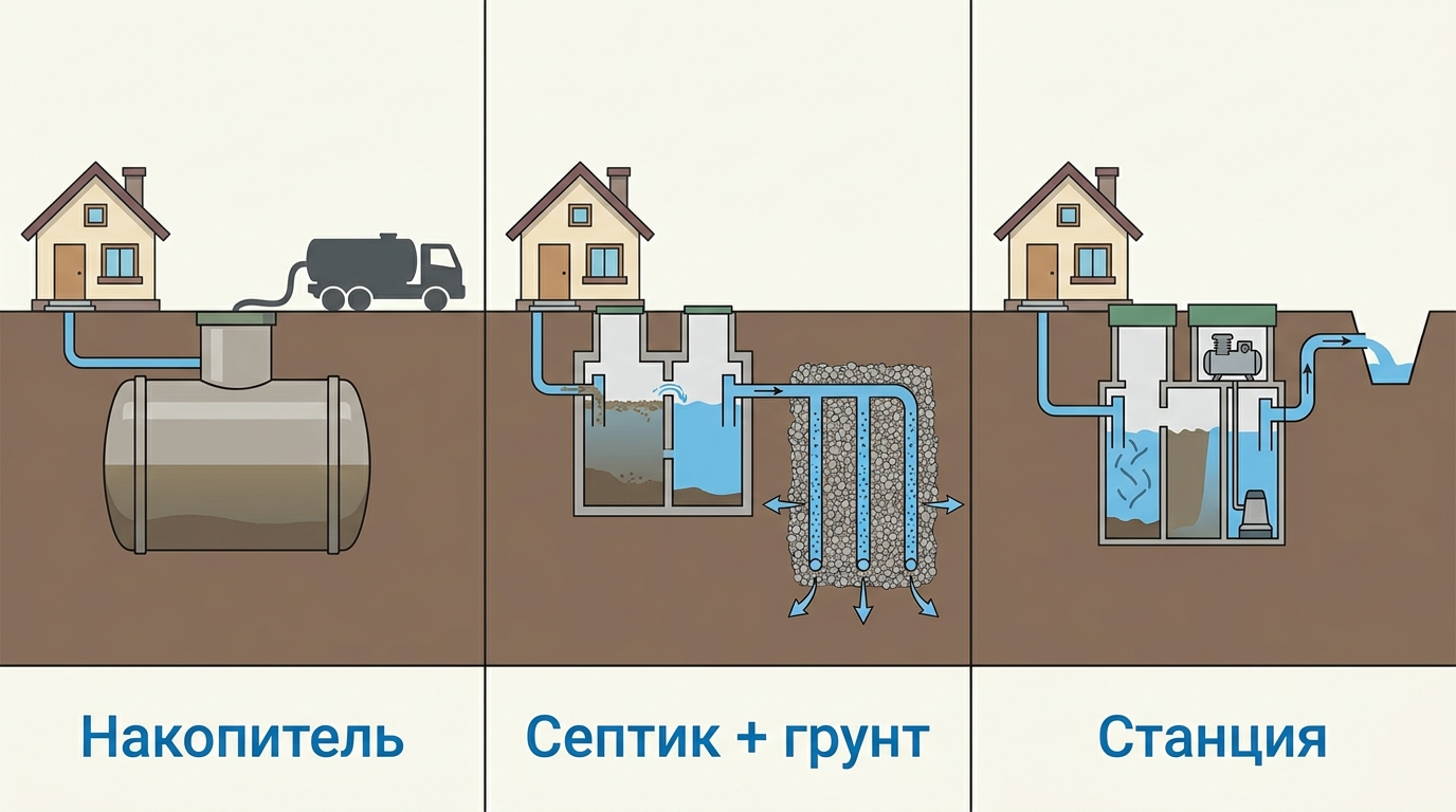

Что называют септиком и почему важно не путать системы
В быту септиком часто называют любую автономную канализацию: пластиковую ёмкость, бетонные кольца, переливные камеры, станцию глубокой биологической очистки. Для выбора это неудобно: у разных систем разный принцип работы, требования к грунту и обслуживание.
В практическом смысле стоит разделять три группы.
Накопительная ёмкость — герметичный резервуар без сброса очищенной воды в грунт. Всё, что поступает из дома, накапливается и вывозится ассенизатором. Это не очистное сооружение, а большой бак для стоков. Плюс — простота и герметичность. Минус — регулярные расходы на откачку, особенно при постоянном проживании.
Переливной септик с грунтовой доочисткой — система из одной или нескольких камер, где стоки отстаиваются, осадок остаётся внутри, а осветлённая вода уходит на фильтрационное поле, в инфильтратор, дренажный тоннель или фильтрующий колодец. Такой вариант зависит от грунта: вода должна уходить в почву, а фильтрующая зона должна быть безопасно удалена от водозаборов и не работать в зоне высокого уровня грунтовых вод.
Станция биологической очистки, или ЛОС — заводская установка, где стоки очищаются активной биомассой и обычно требуют электропитания. После станции вода, как правило, отводится самотёком или насосом на рельеф, в дренажную канаву, накопительный колодец или систему доочистки — в зависимости от проекта и местных условий. ЛОС не является просто большим септиком: у неё другая технология, чувствительность к режиму эксплуатации и свои правила обслуживания.
Главная ошибка на старте — выбирать название, а не систему под условия участка. Для сухого песчаного грунта и постоянного проживания может подойти одна схема, для глины и высокого УГВ — совершенно другая. Поэтому сначала собирают исходные данные, затем считают нагрузку и только после этого выбирают тип оборудования.

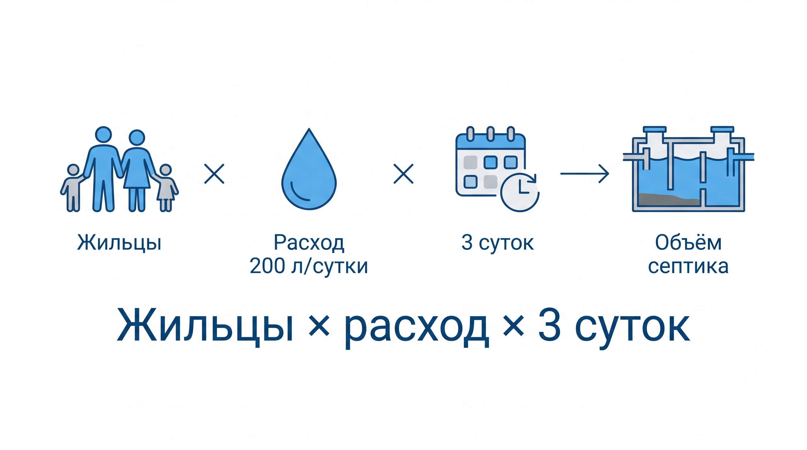

Как рассчитать объём септика
Инфографика расчёта объёма септика по числу жильцов и трёхсуточному расходу
Базовый принцип расчёта простой: септик должен принять и удержать стоки так, чтобы они успели отстояться. В бытовых расчётах для частного дома часто используют ориентир: суточный расход воды на одного человека умножают на количество жильцов и на три суток.
Формула для предварительного подбора:
Объём септика = число жильцов × суточный расход на человека × 3 суток
В качестве ориентира часто принимают около 200 л на человека в сутки. Это не универсальная гарантия, а удобная отправная точка для дома с обычным набором сантехники. Если водопотребление выше, расчёт нужно корректировать.
Пример для семьи из 4 человек:
  • 4 человека × 200 л = 800 л в сутки;
  • 800 л × 3 суток = 2400 л;
  • практический ориентир — от 2,4 м³, часто с запасом до 3,0–3,5 м³.
Запас нужен не для того, чтобы реже обслуживать систему, а чтобы она нормально переносила пиковые сбросы и не теряла эффективность. Но чрезмерно завышать объём тоже не всегда полезно: в некоторых установках при малом притоке ухудшается технологический режим, особенно если речь о станции биоочистки.
Постоянные жильцы Ориентировочный суточный приток при 200 л/чел. Минимальный расчёт на 3 суток Практический комментарий
2 человека 400 л/сутки 1,2 м³ Для дачи и малого дома важно учесть сезонность и редкие пиковые сбросы
3 человека 600 л/сутки 1,8 м³ Часто выбирают модель с запасом по залповому сбросу
4 человека 800 л/сутки 2,4 м³ Типичный ориентир для семьи, обычно рассматривают 3 м³ и выше
5 человек 1000 л/сутки 3,0 м³ Нужно внимательно проверять ванну, гостей, баню и насосный отвод
6 человек 1200 л/сутки 3,6 м³ Желателен расчёт по фактическому водопотреблению и модели оборудования
Для больших объектов, гостевых домов, мини-гостиниц и расхода, который выходит за рамки обычного частного дома, расчёт делают уже не по бытовой прикидке. Там важны коэффициенты неравномерности, залповые сбросы, состав стоков, график проживания и требования к очистке. В таких случаях нужен проектировщик.

Как выбрать тип автономной канализации
Сравнение накопительной ёмкости, переливного септика и станции биологической очистки
Выбор септика начинается не с материала корпуса и не с бренда, а с ответа на вопрос: куда будет уходить вода после первичной очистки или накопления. Если нет безопасного и работоспособного отвода воды, любая система станет проблемной.
Ниже — практическое сравнение основных вариантов.
Тип системы Когда подходит Что критично проверить Основные минусы
Накопительная ёмкость Редкое проживание, высокий УГВ, запрет или невозможность сброса, временное решение Герметичность, объём, подъезд ассенизатора, частота откачки Дорогая эксплуатация при постоянном проживании
Переливной септик с грунтовой доочисткой Постоянный или сезонный дом на грунтах, способных принимать воду УГВ, фильтрующая способность грунта, место под поле фильтрации Не работает универсально на глине и при высоком УГВ
Станция биологической очистки Постоянное проживание, ограниченное место, необходимость более высокой степени очистки Электропитание, режим проживания, залповый сброс, сервис Требовательность к эксплуатации и обслуживанию
Комбинированная схема с насосным отводом Сложный рельеф, глубокий выпуск, невозможность самотёка Насос, аварийный объём, электропитание, защита от обратного потока Зависимость от оборудования и правильной автоматики
Накопитель рационален там, где стоков мало или грунтовая доочистка невозможна. Например, на даче выходного дня, на участке с высоким уровнем грунтовых вод, на глине без места под фильтрацию или как временная канализация до строительства полноценной системы.
Для постоянного дома накопительная ёмкость часто оказывается дорогой в эксплуатации. Если семья из 4 человек расходует около 0,8 м³ воды в сутки, бак на 5 м³ теоретически наполнится меньше чем за неделю. На практике частота вывоза зависит от реального расхода и полезного объёма, но порядок понятен: чем больше людей и сантехники, тем чаще машина.
Ключевые требования к накопителю — герметичность, надёжное крепление в котловане при высоком УГВ, контроль заполнения и удобный подъезд для откачки. Нельзя превращать накопитель в фильтрующий колодец с негерметичным дном: это риск загрязнения грунта и источников воды.
Классическая схема: стоки из дома поступают в септик, в камерах оседают тяжёлые фракции, жир и лёгкие включения задерживаются, а осветлённая вода направляется на доочистку в грунт. Варианты доочистки: поле фильтрации, инфильтраторы, дренажные тоннели, фильтрующий колодец. Конкретная схема зависит от грунта, УГВ и площади участка.
Такая система хорошо работает только при подходящих условиях. Пески и супеси обычно лучше принимают воду, плотные суглинки и глины — хуже. При высоком УГВ фильтрация может стать небезопасной или просто неработоспособной: вода не уходит, септик переполняется, участок мокнет, появляется запах.
Переливной септик не делает воду полностью безопасной сам по себе. Его задача — отстаивание и частичное разложение органики. Поэтому нельзя выводить воду после такого септика напрямую в канаву или на рельеф без предусмотренной проектом доочистки.
Станции биоочистки применяют, когда нужна более компактная система или когда грунтовая фильтрация в классическом виде затруднена. Внутри станции стоки проходят несколько зон очистки с участием микроорганизмов и аэрации. Многие модели требуют постоянного электропитания.
Преимущества станции — компактность, высокая степень очистки при правильной эксплуатации, возможность принудительного отвода воды. Но есть ограничения. Станция чувствительна к длительным простоям, резким перегрузкам, отключению электричества, агрессивной химии, неправильному обслуживанию. Для сезонной дачи она может быть не лучшим вариантом, если приезды редкие и нерегулярные.
Выбирая ЛОС, смотрят не только на число пользователей. Важно проверить допустимый залповый сброс, глубину врезки, необходимость утепления, способ отвода, сервисный регламент, гарантийные условия и требования к консервации на зиму.

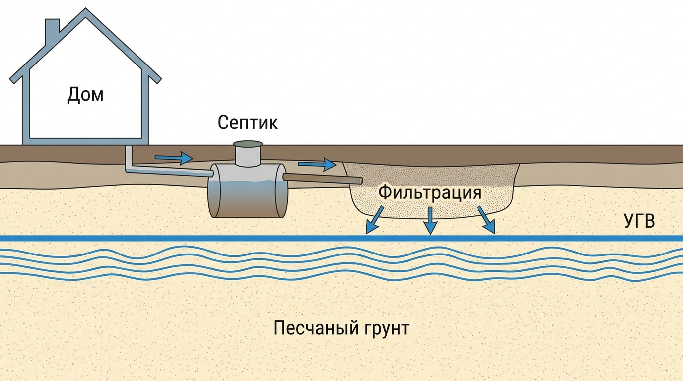

Как грунт и УГВ влияют на выбор септика
Схема влияния грунта и уровня грунтовых вод на работу септика
Грунт определяет, сможет ли участок принимать воду после септика. Уровень грунтовых вод определяет, насколько безопасна и технически возможна фильтрация, а также как нужно монтировать корпус, чтобы его не выдавило.
Условно можно ориентироваться так:
  • песок и супесь обычно лучше подходят для грунтовой доочистки, но требуют проверки расстояний до водозаборов и границ участка;
  • суглинок может работать непредсказуемо: иногда вода уходит медленно, поле фильтрации приходится увеличивать или применять другие решения;
  • глина плохо фильтрует воду, поэтому классическая схема с уходом в грунт часто становится проблемной;
  • высокий УГВ ограничивает фильтрацию, повышает риск всплытия ёмкости и требует расчёта якорения, обратной засыпки и отвода очищенной воды;
  • насыпной грунт требует осторожности: он может проседать, по-разному пропускать воду и не обеспечивать устойчивость конструкции.
Оценка только по верхнему слою земли недостаточна. В котловане могут вскрыться водонасыщенные прослойки, плывун, плотная глина или строительный мусор. Если участок в низине, весной стоит вода, дренажные канавы полные, а соседние септики работают с переливами, нужна не типовая картинка из инструкции, а инженерное решение.
При высоком УГВ особенно важны:
  • герметичный корпус;
  • защита от всплытия, если её требует конструкция и условия;
  • правильная обратная засыпка;
  • недопущение попадания грунтовой воды внутрь через горловины и соединения;
  • продуманная схема отвода очищенной воды;
  • доступ к обслуживанию без вскрытия участка.
Нельзя считать, что тяжёлый бетонный септик всегда лучше пластикового, а пластиковый всегда всплывает. Всё зависит от конструкции, массы, формы, анкеровки, уровня воды, технологии монтажа и качества засыпки. Ошибки бывают с любыми материалами.

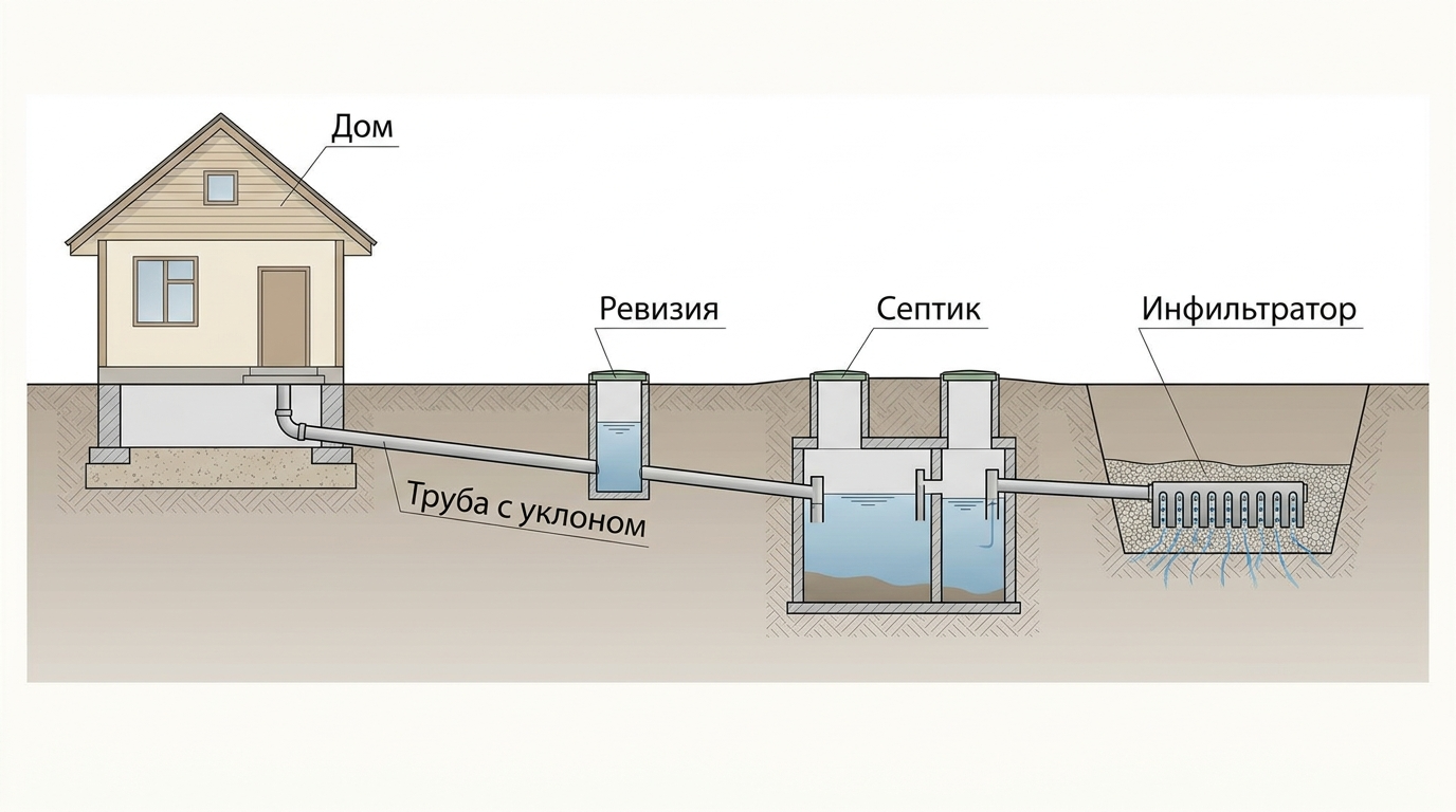

Схема монтажа септика: из каких элементов она состоит
Типовая схема монтажа септика на участке с трубой, ревизией и отводом воды
Типовая схема монтажа септика включает не только сам резервуар. Это цепочка элементов, и слабое место в любой части влияет на всю систему.
Обычно в схему входят:
  1. внутренняя канализация дома;
  2. выпуск через фундамент или цоколь;
  3. наружная канализационная труба до септика;
  4. ревизии или смотровые точки на трассе;
  5. септик, накопитель или станция;
  6. система отвода: фильтрационное поле, инфильтратор, колодец, канава, накопительный дренажный колодец или насосная линия;
  7. вентиляция канализации;
  8. подъезд и площадка для обслуживания.
Схема зависит от глубины выхода трубы из дома. Если выпуск расположен высоко, обычно проще обеспечить самотёк. Если выпуск глубокий, может понадобиться модель с удлинённой горловиной, более глубокий котлован или промежуточный насосный колодец. Нельзя бесконечно заглублять септик без проверки конструкции: у заводских корпусов есть допустимая глубина установки и ограничения по нагрузке грунта.
Для самотечной наружной канализации важен стабильный уклон трубы. Слишком маленький уклон приводит к застою, слишком большой — к тому, что вода уходит быстрее твёрдых включений. Конкретный уклон подбирают по диаметру трубы и проекту. На длинных участках, поворотах и сложном рельефе нужны ревизии, чтобы трассу можно было прочистить.
Если самотёк невозможен, применяют насосный отвод. Это может быть насос внутри станции, отдельный насосный колодец или канализационная насосная установка для участка трассы. Насосная схема требует защиты от обратного потока, аварийного объёма на случай отключения электричества и доступа для обслуживания насоса.

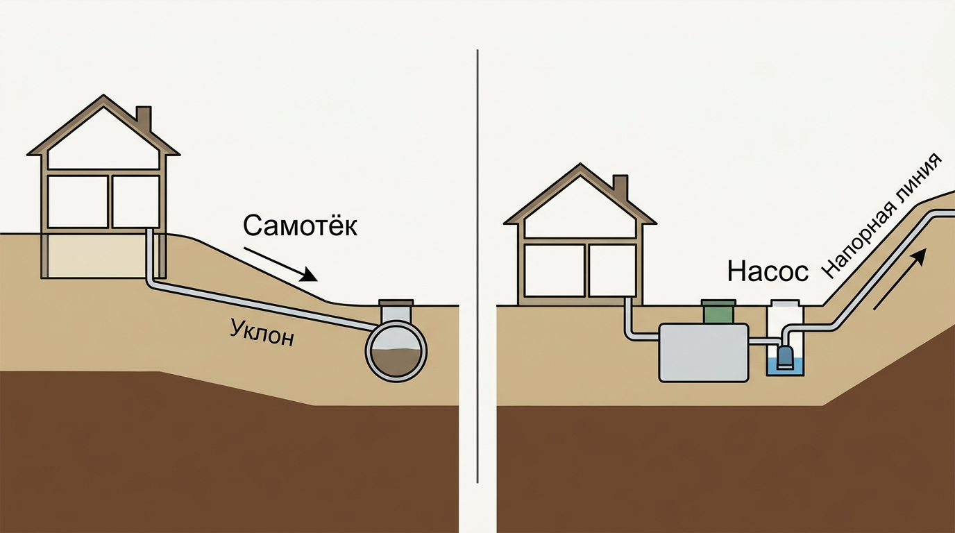

Самотёк или принудительный отвод: что выбрать
Сравнение самотечной и насосной схемы отвода воды от септика
Самотечная схема проще, дешевле в эксплуатации и меньше зависит от электричества. Если рельеф, глубина выпуска и место установки позволяют, её обычно рассматривают первой. Но самотёк не всегда возможен: участок может быть плоским, выпуск из дома глубоким, место отвода воды расположено выше септика, а грунт не принимает воду.
Принудительный отвод выбирают, когда нужно поднять воду после станции, отвести её в удалённую точку, преодолеть рельеф или использовать накопительный дренажный колодец. Такая схема может быть надёжной, но только при правильном проектировании.
Что нужно предусмотреть для насосного варианта:
  • насос, рассчитанный на конкретный тип жидкости;
  • поплавковую автоматику или иной штатный датчик уровня;
  • обратный клапан, если он нужен по схеме;
  • аварийный объём на случай отключения питания;
  • сигнализацию переполнения для ответственных объектов;
  • утепление или защиту напорной линии от промерзания;
  • возможность достать насос без раскопок.
Нельзя делать насосную схему на случайных дренажных насосах без понимания состава стоков, высоты подъёма и режима работы. Если насос стоит до очистки и перекачивает загрязнённые стоки, требования к нему одни. Если после станции перекачивается очищенная вода, требования другие. Ошибка в выборе насоса часто заканчивается переливом в самый неудобный момент.

Монтаж должен выполняться по проекту или инструкции производителя. Даже качественный септик можно испортить неправильным котлованом, перекошенным основанием, неверной засыпкой или плохо выполненными вводами труб.
Общий порядок работ выглядит так:
  1. выбирают место установки и трассу труб;
  2. уточняют отметки: выход из дома, вход в септик, выход из септика, точку отвода;
  3. проверяют глубину промерзания, УГВ и рельеф;
  4. разрабатывают котлован с запасом для монтажа и засыпки;
  5. готовят основание по требованиям конструкции;
  6. устанавливают корпус по уровню;
  7. подключают входную и выходную трубы;
  8. выполняют вентиляцию и ревизии;
  9. проводят обратную засыпку с одновременным заполнением водой, если это требуется инструкцией;
  10. монтируют фильтрационную или насосную часть;
  11. проверяют герметичность соединений и работу переливов;
  12. запускают систему и фиксируют фактические отметки для будущего обслуживания.
Критические контрольные точки:
  • корпус стоит ровно, без перекоса;
  • трубы имеют проектный уклон и не провисают;
  • вводы герметичны;
  • горловины выведены на доступную отметку;
  • крышки не оказываются в зоне затопления поверхностной водой;
  • обратная засыпка соответствует инструкции, а не сделана первым попавшимся грунтом с камнями;
  • поле фильтрации не находится под проездом и не перекрыто плотным покрытием;
  • насосы и электрика доступны для обслуживания и защищены.

Не учитывают грунт и высокий УГВ
Септик с грунтовой доочисткой нельзя выбирать без понимания, куда уйдёт вода. На глине или при высоком УГВ поле фильтрации может не работать. В лучшем случае система будет требовать частых откачек, в худшем — загрязнит участок и создаст санитарный риск.

  • наружная труба выходит слишком глубоко или трасса длинная;
  • есть перепады рельефа и риск обратного подпора;

Геология особенно важна, когда система предполагает фильтрацию в грунт. Нужно понимать не только тип грунта у поверхности, но и водопроницаемость слоёв, уровень воды, сезонные колебания. Для сложного участка экономия на обследовании часто приводит к дорогой переделке.

Септик для частного дома выбирают в три шага. Сначала считают нагрузку: число жильцов, реальный расход воды, пиковые сбросы и трёхсуточный объём для предварительного ориентира. Затем оценивают участок: грунт, уровень грунтовых вод, рельеф, место для фильтрации или отвода очищенной воды. Только после этого выбирают тип системы: накопитель, переливной септик с доочисткой, станцию биоочистки или комбинированную схему с насосом.
Для семьи из 4 человек базовый расчёт часто даёт около 2,4 м³, но практический выбор обычно требует запаса и проверки залпового сброса. При большом водопотреблении, бане, гостях, высоком УГВ, глине, сложном рельефе или глубоком выпуске из дома нужна консультация проектировщика. Главный критерий хорошей автономной канализации — не красивый корпус и не минимальная цена, а соответствие конкретному участку, понятная схема отвода воды и возможность регулярного обслуживания.
