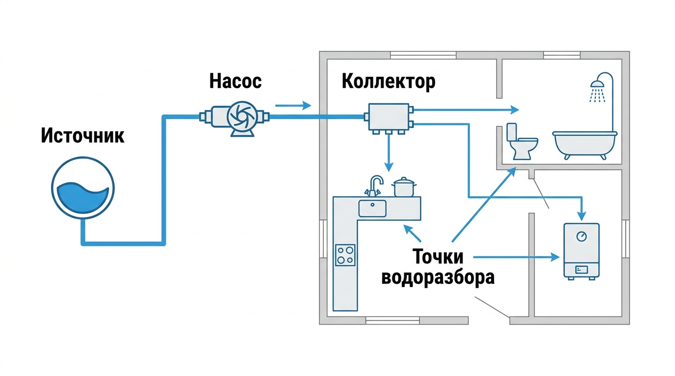

Ошибка №1. Монтаж водопровода без проекта и гидравлического расчета
Инфографика минимальной схемы проекта водоснабжения частного дома
Самая частая причина переделки системы водоснабжения — монтаж «по месту»: трубу выбрали по наличию в магазине, насос — по совету продавца, разводку — как удобнее провести через стены. До запуска это выглядит экономией, но после заселения становится понятно, что система не держит одновременный расход.
Проект водоснабжения для частного дома не всегда должен быть толстым томом. Но минимальная схема нужна обязательно. В ней должны быть указаны:
  • источник воды и его фактические параметры;
  • насосное оборудование и автоматика;
  • точки водоразбора: кухня, санузлы, душевые, стиральная машина, полив, техпомещение;
  • расчетный одновременный расход;
  • требуемое давление на наиболее удаленных точках;
  • диаметры магистралей и ответвлений;
  • расположение фильтров, коллекторов, редукторов, обратных клапанов и запорной арматуры;
  • трассы наружного и внутреннего водопровода;
  • места ревизий, колодцев, люков и сливов.
Гидравлический расчет нужен не только для «больших домов». Даже в небольшом коттедже ошибки по диаметрам и потерям давления приводят к знакомой ситуации: открыли кран на кухне — в душе изменился напор или температура. Если установлена насосная система, неверный подбор может вызвать частые включения, работу на границе возможностей, шум, вибрации и сокращение ресурса оборудования.

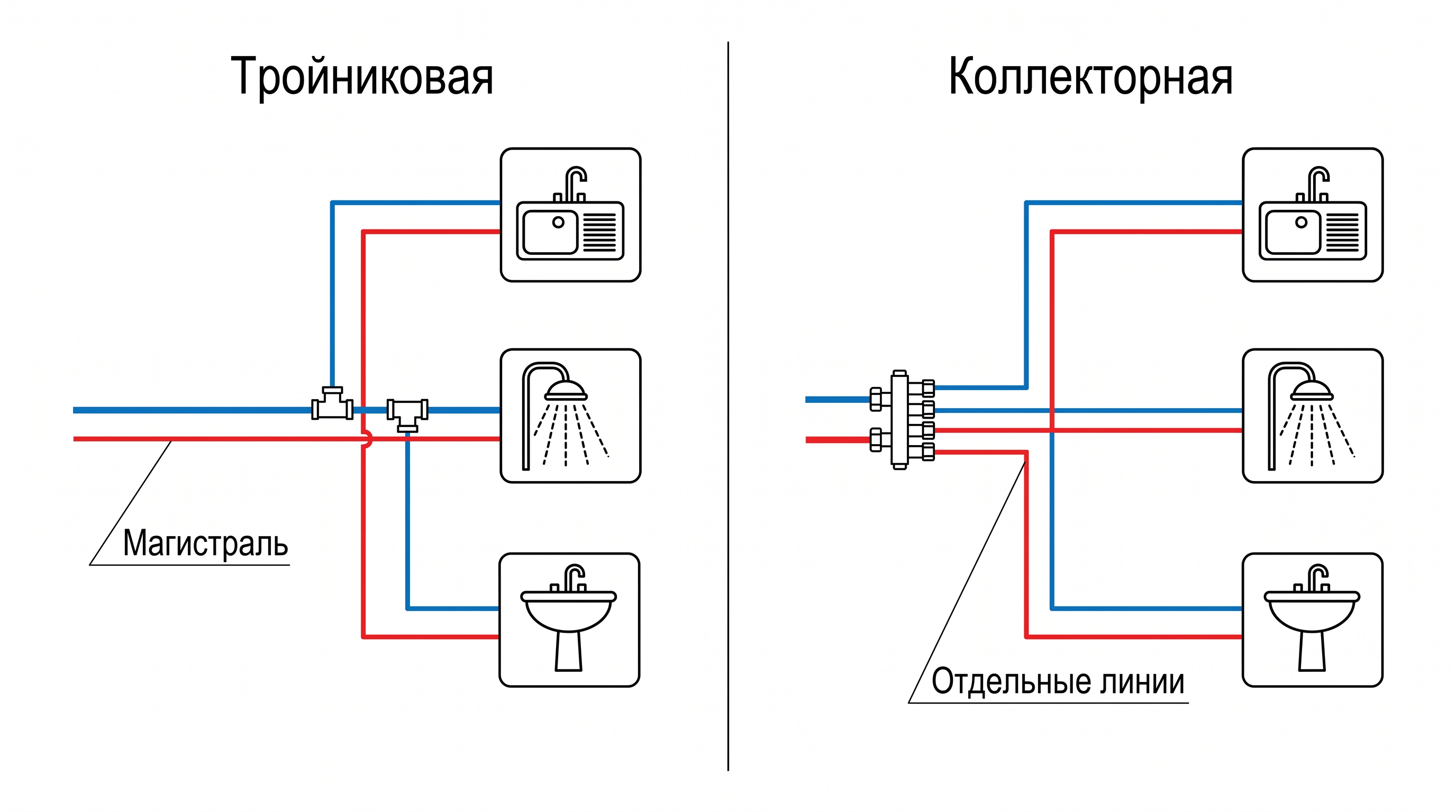

Ошибка №2. Неверный выбор схемы разводки: тройниковая там, где нужна коллекторная
Сравнение коллекторной и тройниковой схемы разводки водоснабжения
Внутренняя разводка водоснабжения чаще всего выполняется по тройниковой, коллекторной или смешанной схеме. Ошибка не в том, что выбрана «плохая» схема, а в том, что ее применили без учета числа потребителей, длины трасс и требований к обслуживанию.
Тройниковая схема — это магистраль, от которой через тройники отходят линии к приборам. Она экономит трубу и место, но при одновременном водоразборе давление на дальних точках может заметно меняться. Кроме того, если не поставить отсечные краны по веткам, для ремонта одного прибора придется отключать значительную часть дома.
Коллекторная схема — это распределение от коллектора отдельными линиями к потребителям или группам потребителей. Она требует больше труб и места для коллекторного шкафа, но дает более предсказуемое давление, удобное отключение отдельных линий и понятную сервисную логику.
Схема Где уместна Риск при неправильном применении
Тройниковая Небольшие дома, короткие линии, малое число точек Просадка давления, сложный локальный ремонт, зависимость приборов друг от друга
Коллекторная Несколько санузлов, длинные трассы, повышенный комфорт Удорожание и перегрузка пространства, если выполнена без схемы и маркировки
Смешанная Большинство частных домов при грамотном проектировании Путаница в обслуживании, если нет подписей и отсечных кранов
Типичная ошибка — выполнить длинную тройниковую магистраль через весь дом, последовательно посадить на нее кухню, гостевой санузел, основной санузел, бойлер и полив, а потом удивляться, почему дальняя душевая работает нестабильно. Вторая ошибка — сделать коллекторную разводку, но спрятать коллектор в неудобную нишу без доступа к кранам и подписей линий.
Как избежать проблемы:
  • до монтажа определить, какие точки могут работать одновременно;
  • не оценивать схему только по цене трубы;
  • предусмотреть отдельные линии на ответственные потребители;
  • размещать коллекторы в доступных шкафах, нишах или техпомещениях;
  • подписывать каждую линию: «кухня холодная», «душ 2 этаж горячая», «бойлер подача»;
  • не прятать коллектор за несъемной мебелью, плиткой или сантехническим коробом без люка.
Для небольшого дачного дома тройниковая схема может быть нормальной. Для коттеджа с несколькими санузлами и дорогой отделкой коллекторная или смешанная схема часто снижает риск последующей переделки.

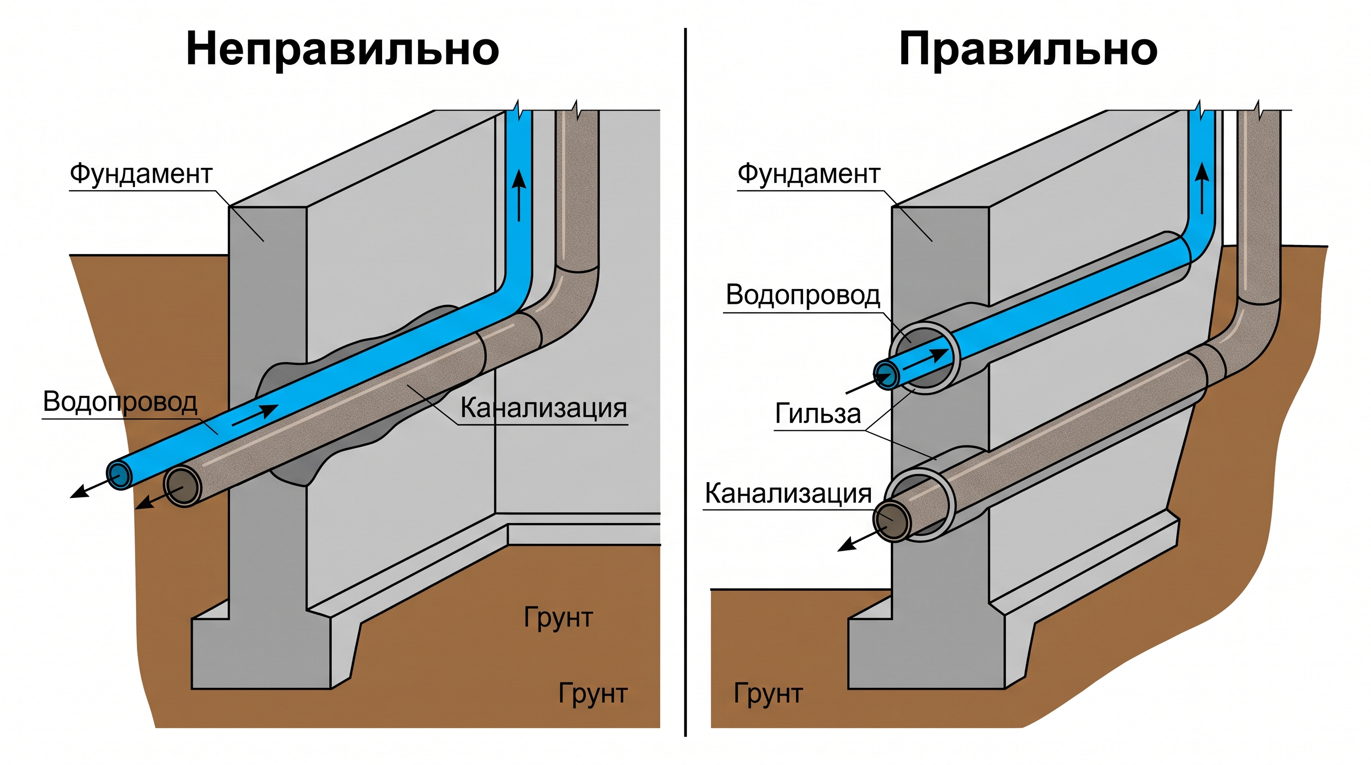

Ошибка №3. Проблемный ввод водопровода в дом
Схема правильного раздельного ввода водопровода и канализации через фундамент
Ввод — один из самых ответственных узлов. Его трудно ремонтировать, потому что он проходит через грунт, фундамент, цоколь, утепление, отмостку и иногда плиту пола. Ошибка на вводе может привести к промерзанию, подтоплению, загрязнению воды или разрушению трубы при подвижках конструкций.
Критичные проблемы ввода:
  • водопровод и канализация заведены через одно отверстие фундамента;
  • отсутствует защитная гильза;
  • труба жестко замоноличена без возможности компенсировать подвижки;
  • ввод расположен в зоне промерзания без защиты;
  • нет герметизации от грунтовой влаги;
  • нет доступа к первому запорному крану;
  • трасса проходит под будущими тяжелыми конструкциями без возможности ремонта;
  • не учтен уровень чистого пола и положение инженерного узла внутри дома.
Совмещать ввод водопровода и канализации через одно отверстие — опасное решение. Даже если трубы физически не соприкасаются, авария на канализационном выпуске рядом с водопроводом повышает санитарные риски и усложняет обслуживание. Вводы нужно проектировать раздельно, с гильзами, герметизацией и учетом требований к расстояниям и пересечениям. Конкретные расстояния зависят от проекта, местных условий, нормативной базы и конструкции фундамента, поэтому их должен назначать проектировщик.
Правильный ввод должен решать сразу несколько задач:
  • защитить трубу от механических нагрузок;
  • не передавать подвижки фундамента на трубопровод;
  • исключить проникновение воды и грунта через отверстие;
  • обеспечить доступ к отключению и обслуживанию;
  • не создавать мостик промерзания;
  • позволить заменить участок трубы при аварии, если это предусмотрено проектом.
Особое внимание нужно уделить домам на плитном фундаменте. Если труба заложена под плитой без продуманной гильзы, ревизии и трассы, переделка может быть крайне дорогой. На этапе фундамента необходимо согласовать инженерные вводы с проектом дома, а не решать их после бетонирования.

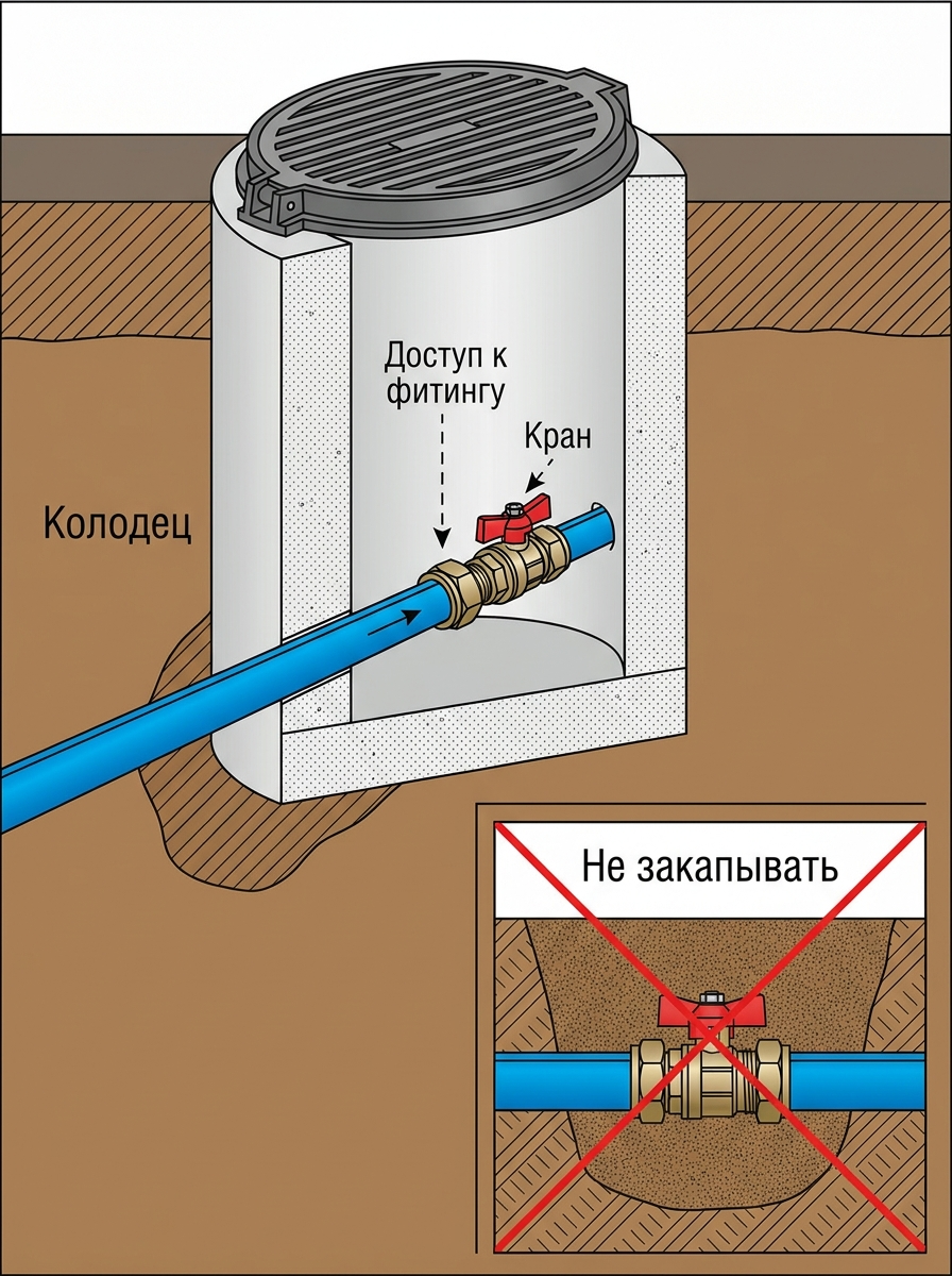

Ошибка №4. Скрытые разборные соединения без ревизий
Ревизионный колодец с доступным фитингом и запорной арматурой на водопроводе
Разборное соединение — это место, которое теоретически можно обслужить: подтянуть, разобрать, заменить уплотнение, перепаковать резьбу, заменить фитинг. Именно поэтому его нельзя замуровывать в бетон, прятать в грунт или закрывать несъемной отделкой без доступа.
Критический пример — компрессионный фитинг на полиэтиленовой трубе, закопанный в траншее без колодца. В момент монтажа он может быть сухим и герметичным. Через несколько сезонов из-за температурных циклов, подвижек грунта, ошибок затяжки или старения уплотнения соединение начинает подтекать. Найти место утечки сложно, добраться до него — еще сложнее.
К скрытым проблемным соединениям относятся:
  • компрессионные фитинги в грунте без колодца;
  • резьбовые соединения в стяжке;
  • разъемные муфты за несъемным коробом;
  • фильтры и клапаны без люка;
  • пресс-соединения, выполненные с нарушением технологии и замоноличенные без проверки;
  • переходы с одного материала на другой в недоступном месте.
Важно различать тип соединения. Некоторые технологии допускают скрытую прокладку при строгом соблюдении инструкции производителя: правильная труба, совместимые фитинги, исправный инструмент, контрольная опрессовка, защитная гильза, отсутствие механических напряжений. Но это не означает, что можно скрывать любые соединения где угодно.
Практическое правило для владельца: если соединение можно разобрать гаечным ключом, оно должно быть доступно. Если соединение находится в грунте, для него нужен ревизионный колодец, камера, доступный кессон или другое проектное решение. Если участок уходит в бетон или стяжку, количество соединений на нем должно быть сведено к минимуму, а технология должна быть рассчитана на скрытую прокладку.
Перед закрытием конструкций нужно выполнить опрессовку. Давление и порядок испытаний зависят от материала, типа системы и требований производителя. Нельзя заменять испытания фразой «сутки постояло — не капает»: микродефекты часто проявляются при рабочей температуре, динамических нагрузках и циклах включения насоса.

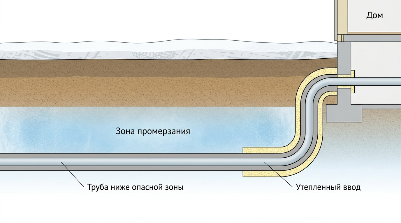

Ошибка №7. Наружный водопровод без учета промерзания грунта
Схема заглубления и утепления наружной трубы водоснабжения в зоне промерзания
Замерзание наружной трубы — одна из самых понятных, но при этом распространенных аварий. Вода расширяется при замерзании, создает давление на стенки и соединения, повреждает трубу, фитинги, насосное оборудование и ввод в дом. Иногда после оттаивания система вроде бы работает, но скрытая трещина проявляется позже.
Нельзя назначать глубину заложения «по интернету» как универсальную цифру. Глубина промерзания зависит от региона, типа грунта, уровня грунтовых вод, снежного покрова, мощения, отмостки, теплового влияния здания и других факторов. В одном поселке условия могут различаться на соседних участках.
Критические ошибки наружной прокладки:
  • труба уложена выше расчетной зоны промерзания без защиты;
  • утепление сделано только на горизонтальном участке, а ввод остался холодным;
  • греющий кабель установлен без понимания мощности, управления и обслуживания;
  • труба проходит под дорогой или парковкой без защитной гильзы;
  • траншея засыпана строительным мусором и камнями;
  • нет уклона или сливной возможности там, где система сезонная;
  • ввод расположен рядом с холодной продуваемой зоной цоколя;
  • колодец, кессон или приямок не утеплены и промерзают сверху.
Утеплитель сам по себе не «греет» трубу, а только замедляет потерю тепла. Если вода стоит без движения в морозной зоне, одного утепления может быть недостаточно. Греющий кабель тоже не универсальное решение: он требует правильного подбора, электробезопасности, защиты, управления и доступа к обслуживанию.
Для круглогодичного дома нужно совместно оценивать:
  • расчетную глубину промерзания;
  • тип грунта и влажность;
  • место прохождения трассы;
  • режим проживания;
  • наличие резервного питания для греющего кабеля или насосной автоматики;
  • возможность слива воды при аварии или консервации;
  • конструкцию ввода в дом.
Особенно уязвимое место — переход из грунта в дом. Наружная линия может быть заложена глубоко, но на подъеме к вводу попасть в промерзающую зону. Именно этот участок часто требует отдельного решения: утепленного канала, гильзы, греющего кабеля, теплого техпомещения или иной проектной защиты.

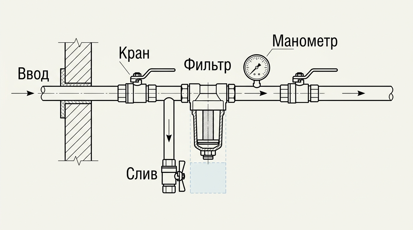

Ошибка №8. Отсутствие сервисных кранов, сливов и понятной логики отключения
Узел водоснабжения с сервисными кранами, фильтром и сливом для обслуживания
Даже правильно смонтированная система требует обслуживания: менять картриджи фильтров, промывать грязевики, отключать бойлер, ремонтировать смеситель, снимать насосную автоматику, консервировать наружный полив. Если запорные краны не предусмотрены, любой мелкий ремонт превращается в отключение всего дома.
Минимально продуманная система должна позволять:
  • перекрыть ввод воды в дом;
  • отключить фильтры для обслуживания;
  • снять или заменить насосный узел;

Типичная ошибка — установить фильтр сразу после ввода, но без кранов до и после него. В результате для замены картриджа приходится останавливать всю систему, сливать воду из труб и ловить остатки в ведро. Еще хуже, когда фильтр расположен в тесной нише, где невозможно открутить колбу.
Сервисные краны должны быть не только установлены, но и доступны. Кран за стиральной машиной, которую нельзя выдвинуть, или за мебелью без люка — это почти то же самое, что отсутствие крана.
Полезный проверочный список:
  • на вводе есть основной запорный кран;
  • перед каждым обслуживаемым узлом есть отсечение;
  • после обслуживаемого узла есть отсечение, если это нужно для демонтажа;
  • предусмотрен сброс давления или слив;
  • ручки кранов можно повернуть без разборки отделки;
  • краны подписаны или понятны по схеме;
  • фильтры имеют место для демонтажа колб и промывки;
  • есть доступ к обратным клапанам, редукторам, манометрам и автоматике.

  • фильтр установлен против направления потока;
  • корпус фильтра смонтирован так, что колбу невозможно снять;
  • нет байпаса там, где он нужен по проекту для обслуживания;
  • нет манометров для контроля загрязнения фильтров;

  2. Наружная трасса. Важны глубина, утепление, защита от нагрузок, отсутствие скрытых разборных соединений.
  3. Ввод в дом. Нужны гильза, герметизация, защита от промерзания и раздельное решение с канализацией.

  • Ввод водоснабжения и выпуск канализации решены раздельно.
  • Проход через фундамент выполнен через гильзу.
  • Узел ввода защищен от промерзания и влаги.
  • Наружная труба уложена с учетом местного промерзания, грунта и нагрузок.

  • Разборные соединения не спрятаны в грунт, бетон и несъемные короба.

  • убедиться, что разборные соединения не уходят в бетон или грунт;
  • проверить гильзы на проходах через стены, перекрытия и фундамент;

  • не прятать разборные соединения в грунт, бетон и несъемные конструкции;
