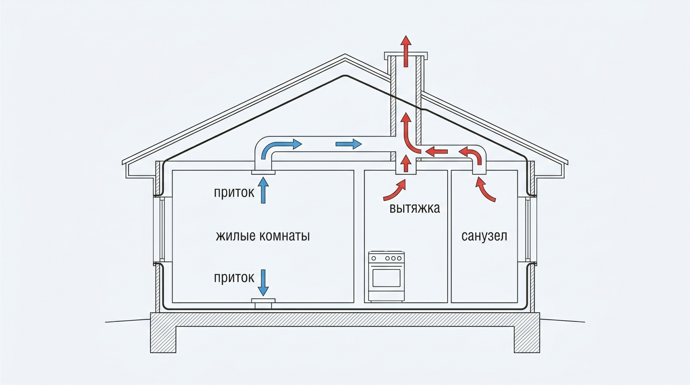

Важно понимать: герметичный дом не означает дом без воздухообмена. Герметичный дом — это дом, где воздух поступает и удаляется управляемо: через приточные клапаны, вентиляционные каналы, вытяжные вентиляторы или механическую приточно-вытяжную систему. Щели не являются нормальной вентиляцией, потому что они работают непредсказуемо: сегодня через них тянет, завтра нет, а в мороз они могут увлажнять и разрушать конструкцию.

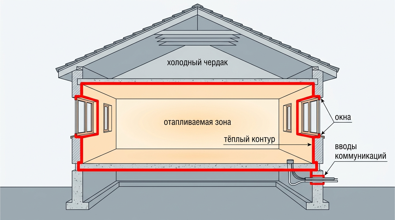

Где должен проходить воздушный барьер
Схема теплого и воздушного контура частного дома
Перед поиском щелей нужно нарисовать простую схему дома и провести линию теплого контура. Это можно сделать на разрезе от фундамента до кровли. Линия должна замыкаться без разрывов.
Возможны разные решения:
  • при холодном чердаке воздушный барьер часто проходит по потолку верхнего этажа или чердачному перекрытию;
  • при теплой мансарде — по скатам кровли, фронтонам и примыканиям к мауэрлату;
  • при полу по грунту — по бетонной плите, стяжке, гидроизоляционным и герметизирующим слоям в узле стены и пола;
  • при перекрытии над холодным подпольем — по нижней или верхней плоскости перекрытия в зависимости от конструкции;
  • в доме с пристроенным гаражом контур жилой части должен быть отделен от гаража так же тщательно, как от улицы.
Если воздушный барьер на стене есть, но обрывается у перекрытия или оконного проема, система не работает как единое целое. Поэтому герметизация частного дома начинается не с покупки пены, а с узлов: где соединяются разные материалы и плоскости.

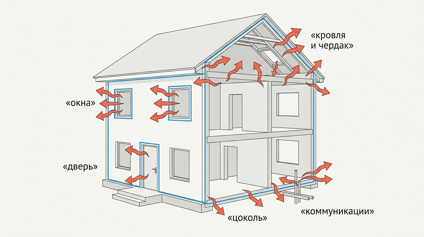

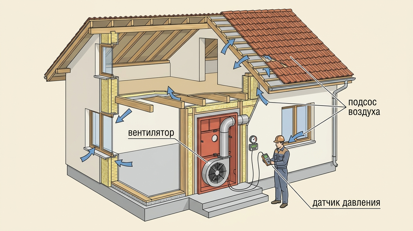

Типовые зоны утечек воздуха в частном доме
Типовые места утечек воздуха в частном доме
Утечки редко распределены равномерно. Обычно 80% проблем сосредоточено в ограниченном числе узлов: примыкания, проходки, проемы, верхняя зона дома и стык с фундаментом.
Зона Как проявляется Что проверять в первую очередь
Окна и входные двери Сквозняк по откосам, холодная рама, конденсат на откосе Монтажный шов, наружная и внутренняя защита шва, примыкание подоконника
Мауэрлат, карниз, стык стены и кровли Холод по верхним углам, наледь, продувание мансарды Непрерывность мембран, герметизация стыка стены и кровельного пирога
Чердачное перекрытие Теплые пятна на снегу, иней на чердаке, запахи из помещений Люк, проходки труб, электрика, стык потолка и стен
Пол, цоколь, подполье Холодный пол, запах сырости, подсос из подвала Примыкание плиты к стенам, вводы коммуникаций, швы в перекрытии
Вводы труб и кабелей Локальные сквозняки, пыльные дорожки, промерзание Гильзы, зазоры вокруг труб, эластичная герметизация
Розетки и выключатели на наружных стенах Дует из подрозетников, темные следы пыли Полости в стене, проколы пароизоляции, герметичные коробки
Стыки панелей, блоков, кладки Вертикальные холодные полосы, трещины Швы, штукатурный слой, наружная защита от продувания
В каркасных домах особенно критичны проколы мембран, стыки листовых материалов, примыкания к стойкам, обвязкам и перекрытиям. В каменных домах часто недооценивают роль штукатурки: кладка из блоков с незаполненными вертикальными швами может продуваться, пока не закрыта непрерывным слоем штукатурки или другим воздухонепроницаемым слоем.

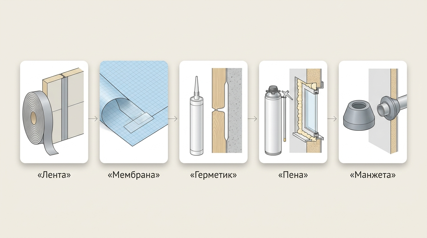

Чем закрывать щели: материалы и ограничения
Материалы для герметизации щелей и стыков в доме
Материал выбирают не по принципу что есть под рукой, а по типу щели, подвижности узла, влажности, температуре эксплуатации, пожарным требованиям и совместимости с основанием. Одна и та же монтажная пена не подходит для всех задач.
Материал Где применять Ограничения и важные условия
Акриловый герметик Внутренние малоподвижные швы, примыкания отделки, небольшие трещины Не любит постоянного намокания, требует чистого основания, не заменяет конструктивную герметизацию
Полиуретановый герметик Наружные и внутренние швы с умеренной подвижностью, примыкания разных материалов Нужно соблюдать ширину шва, праймер и условия нанесения по инструкции производителя
MS-полимерный герметик Узлы с повышенными требованиями к адгезии и эластичности Стоит дороже, но удобен в сложных примыканиях; нужна проверка совместимости
Монтажная пена Заполнение зазоров в оконных и дверных швах, полостях без УФ-воздействия Должна быть защищена от влаги и солнца; не является финишным герметизирующим слоем сама по себе
Герметизирующие ленты Примыкания мембран, оконные швы, стыки плит и листов Работают только на подготовленном основании и при правильном прижиме
Пароизоляционные и воздухонепроницаемые мембраны Каркасные стены, кровли, перекрытия Требуют непрерывной проклейки нахлестов, проходок и примыканий
Штукатурка Каменные стены, газобетон, кирпич, блоки Воздушный барьер работает только при сплошном слое без разрывов и трещин
Манжеты для труб и кабелей Проходки через мембраны, кровельные и стеновые узлы Нужно подбирать по диаметру, температуре и материалу трубы
Для широких и подвижных щелей часто требуется не просто залить герметик, а сформировать правильный шов: уплотнительный жгут нужного диаметра, заданная глубина, адгезия к двум боковым поверхностям, а не к дну. Если зазор работает на деформацию, хрупкая шпаклевка быстро треснет.

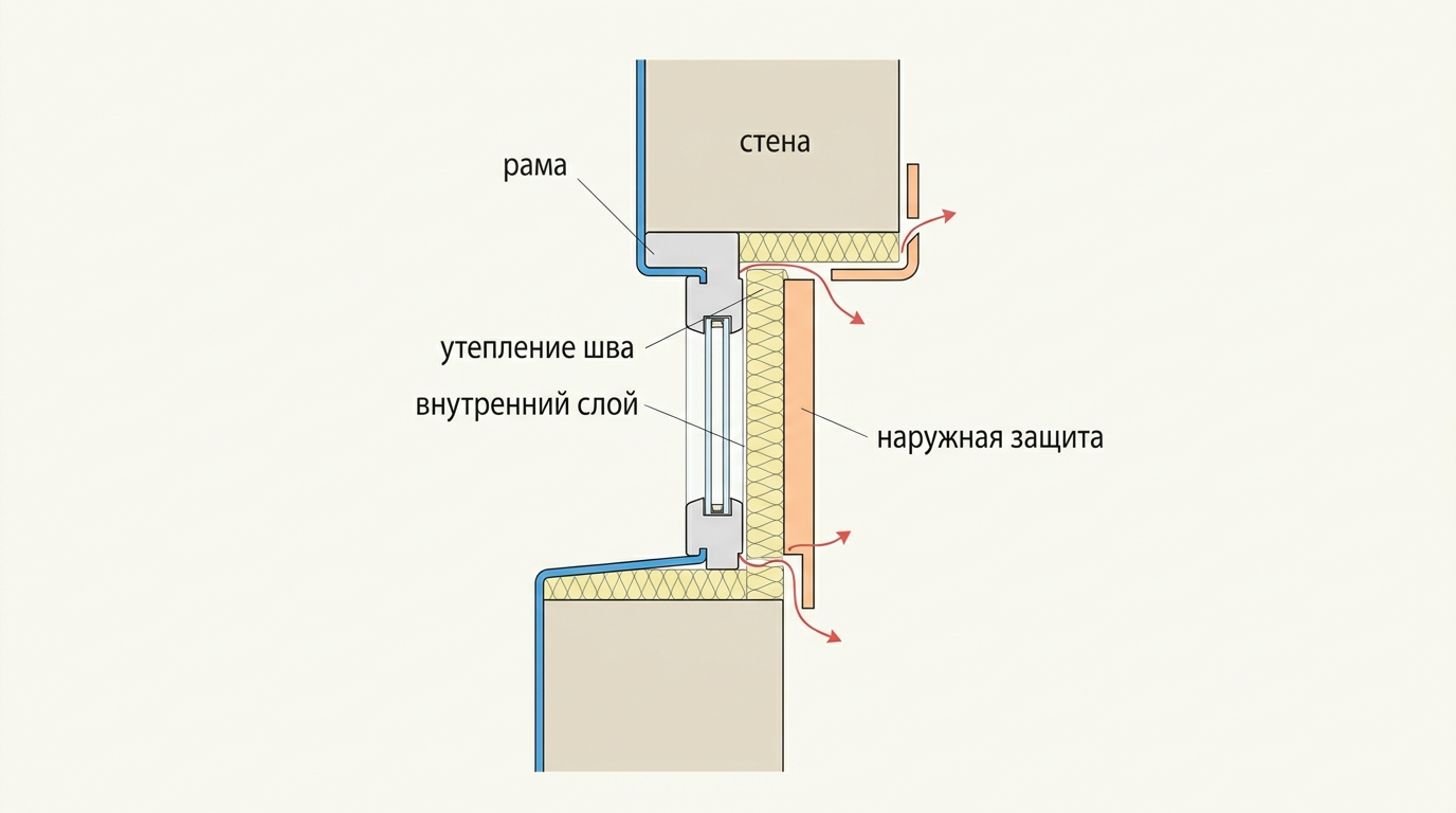

Герметизация окон и дверей
Схема герметизации монтажного шва окна в частном доме
Оконный проем — один из самых частых источников утечек воздуха. Проблема обычно не в стеклопакете, а в монтажном шве и откосах.
Правильный узел должен учитывать три задачи:
  • теплоизоляция зазора между рамой и стеной;
  • защита утепляющего слоя шва от влаги из помещения;
  • вывод или отсечение наружной влаги со стороны улицы.
В упрощенной логике внутренний слой монтажного шва должен быть более герметичным для воздуха и водяного пара, чем наружный. Наружный слой при этом должен защищать шов от осадков и ультрафиолета, но позволять узлу безопасно работать согласно выбранной системе. Конкретное решение зависит от материала стены, четверти, расположения окна в толщине стены, фасадной системы и рекомендаций производителя оконных материалов.
Что проверить на объекте:
  • зазор вокруг рамы заполнен равномерно, без пустот;
  • пена не торчит открытой на солнце и не остается без защитных слоев;
  • внутренний откос не просто замазан шпаклевкой, а имеет герметичное примыкание к раме и стене;
  • под подоконником нет открытых полостей и сквозного канала к улице;
  • входная дверь имеет регулируемые прижимы, целые уплотнители и герметичный порог;
  • у балконных и террасных дверей нет разрыва в нижнем примыкании.
Если окна уже установлены и отделаны, не всегда нужно все демонтировать. Сначала проводят диагностику: осмотр, проверку сквозняков, тепловизор в холодную погоду, локальное вскрытие проблемного откоса. Но если монтажный шов системно выполнен неправильно, косметическая промазка изнутри даст временный эффект.

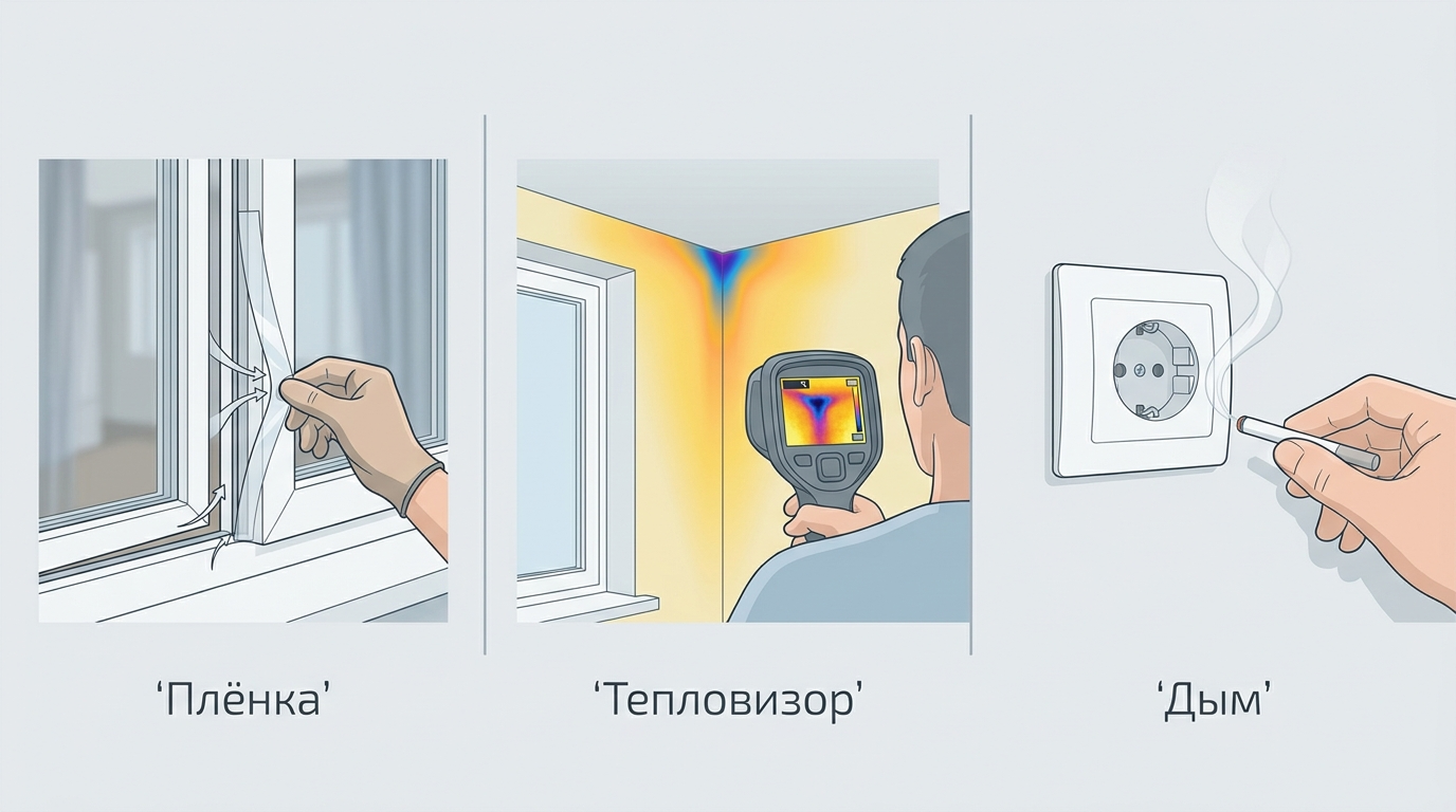

Как найти щели без дорогого оборудования
Простые методы поиска щелей и утечек воздуха в доме
Бюджетная проверка не заменяет профессиональный тест, но помогает найти основные дефекты. Лучше проводить ее в холодную и ветреную погоду, когда разница температур и давлений делает утечки заметнее.
Осмотр и следы пыли
Воздушные утечки часто оставляют темные полосы пыли на утеплителе, около розеток, плинтусов, люков и щелей. Влажные пятна, иней, локальная плесень и конденсат тоже могут указывать на движение теплого влажного воздуха через конструкцию.
Рука, тонкая пленка, бумажная полоска
Простая полоска легкой бумаги или полиэтиленовой пленки помогает обнаружить движение воздуха у розеток, плинтусов, откосов, люка на чердак, подоконника. Способ грубый, но полезный.
Дым-карандаш или безопасный источник аэрозоля
Профессионалы используют дым-карандаши или генераторы дыма. В быту иногда пытаются применять свечу или зажигалку, но открытое пламя рядом с отделкой, утеплителем, пылью, газовым оборудованием и легковоспламеняемыми материалами опасно. Лучше использовать безопасные средства, предназначенные для проверки потоков воздуха, и соблюдать инструкции.
Временное создание разрежения
Если включить вытяжные вентиляторы, кухонную вытяжку с выбросом наружу или вентиляционное оборудование, в доме может возникнуть разрежение, и подсос через щели усилится. Это помогает искать дефекты. Но способ требует осторожности: нельзя создавать обратную тягу в дымоходах, каминах, газовых котлах и печах. В домах с приборами с открытой камерой сгорания такие эксперименты без специалиста опасны.
Тепловизор в аренду
Тепловизионная съемка полезна, если есть достаточная разница температур между улицей и помещением. Она показывает холодные зоны, промерзания, продувания утеплителя, дефекты вокруг окон и перекрытий. Но тепловизор не всегда отличает мостик холода от воздушной утечки. Результаты нужно интерпретировать с учетом конструкции, ветра, солнца, влажности и режима отопления.
Инфракрасный термометр
Пирометр дешевле тепловизора, но дает точечное измерение и зависит от коэффициента излучения поверхности. Он помогает сравнить участки откоса, пола или угла, но не показывает картину целиком. Это вспомогательный инструмент, а не полноценная диагностика.
Профессиональная проверка на инфильтрацию
Проверка воздухопроницаемости частного дома установкой blower door
Проверка на инфильтрацию в профессиональном смысле обычно выполняется с помощью установки типа blower door. В дверной проем ставят раму с полотном и вентилятором, создают заданную разницу давлений между домом и улицей, измеряют расход воздуха и ищут места подсоса дымом, тепловизором или анемометром.
Преимущества такого теста:
  • дает количественную оценку воздухопроницаемости оболочки;
  • позволяет сравнить дом до и после работ;
  • выявляет скрытые дефекты до отделки;
  • помогает проверить работу подрядчика;
  • полезен для энергоэффективных и каркасных домов.

Герметичность и вентиляция: как не испортить микроклимат
Связь герметичности дома и организованной вентиляции
Чем меньше случайных щелей, тем важнее организованная вентиляция. Если просто закупорить дом без притока и вытяжки, можно получить духоту, повышенную влажность, конденсат на окнах, запахи, рост плесени и проблемы с горением в печах или котлах.
Вентиляция должна обеспечивать удаление влаги и загрязнений из кухонь, санузлов, постирочных, гардеробных и технических помещений, а приток — в жилые комнаты. Как именно это сделать, зависит от дома.
Варианты:
  • естественная вытяжка с организованным притоком через клапаны или окна с микропроветриванием;
  • вытяжные вентиляторы с приточными устройствами;
  • приточно-вытяжная установка;
  • система с рекуперацией тепла.
В домах с высокой герметичностью механическая вентиляция часто становится более предсказуемым решением, но ее нужно проектировать: считать расход воздуха, трассы воздуховодов, шум, баланс притока и вытяжки, защиту от обмерзания, обслуживание фильтров. Для сложных домов и при наличии газового оборудования, камина или печи нужен инженер по ОВиК.
Признаки, что после герметизации вентиляции не хватает:
  • влажность долго держится высокой после душа или готовки;
  • конденсат на стеклах появляется регулярно;
  • запахи задерживаются в комнатах;
  • в санузлах слабая тяга;
  • двери трудно открываются при работающей вытяжке;
  • камин или котел работает нестабильно;
  • воздух кажется тяжелым даже при нормальной температуре.
Герметизация и вентиляция должны проектироваться вместе. Щели нельзя считать запасным притоком: они могут затягивать воздух из подполья, гаража, утеплителя, пыльных полостей и влажных зон.

  4. Проверьте окна, двери, люки, плинтусы, розетки, вводы коммуникаций.
  5. Осмотрите чердак или мансарду в мороз: ищите иней, влажные пятна, продувание утеплителя.
  6. При возможности сделайте тепловизионную съемку в подходящую погоду.
