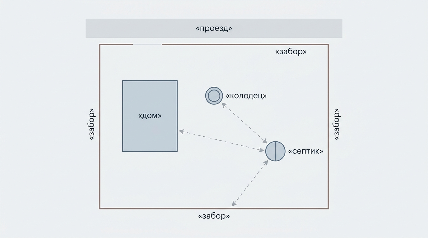

Основные расстояния: краткая таблица для предварительной оценки
Схема расстояний от септика до дома, колодца и забора
Таблица ниже помогает быстро оценить план участка. Она не заменяет проект и не отменяет местные требования, но показывает порядок величин, с которым обычно работают при размещении автономной канализации.
Объект на участке Практический ориентир расстояния Что обязательно уточнить
Жилой дом, фундамент Обычно закладывают не менее 5 м до септика Тип грунта, глубину котлована, риск подмыва, возможность ремонта
Колодец с питьевой водой Часто требуется 30–50 м и более Направление грунтовых вод, грунты, глубину водоносного горизонта
Скважина Расстояние назначают по санитарной оценке, часто не меньше диапазона для колодца Тип скважины, обсадка, защищённость водоноса, гидрогеология
Граница участка, забор Для некоторых сооружений встречается минимум около 1 м, но для фильтрации нужно больше Что именно размещается: герметичная ёмкость, септик, поле фильтрации
Соседний дом Проверяют не только свой дом, но и соседние строения Фактическое расстояние до фундамента и окон соседей
Деревья и крупные кустарники Обычно оставляют несколько метров Риск повреждения труб и корпуса корнями
Дорога, проезд, стоянка Размещают так, чтобы не было нагрузки на корпус без расчёта Возможность подъезда ассенизатора и несущую способность перекрытий
Водоём, канава, ливнёвка Требования зависят от водоохранных и местных ограничений Возможность попадания стоков в поверхностные воды
Главный вывод из таблицы: на нормальном участке место для септика выбирают не по одному расстоянию, а по пересечению нескольких зон. Если вы выдержали 5 м от дома, но поставили фильтрующий колодец выше по потоку грунтовых вод в 12 м от питьевого колодца, решение всё равно небезопасно.

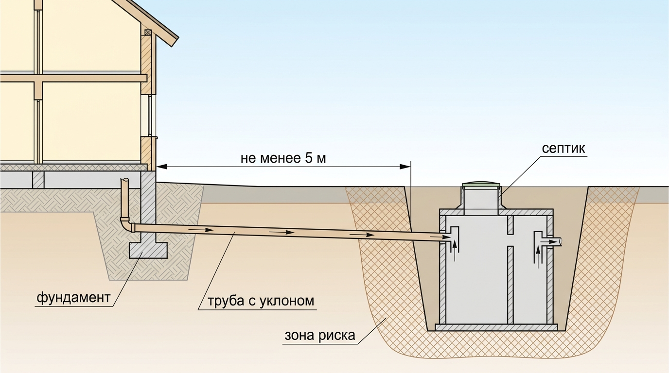

Расстояние от септика до дома: почему обычно закладывают не менее 5 м
Инфографика о расстоянии от септика до фундамента дома
Самый частый вопрос владельцев — какое расстояние от септика до дома считать достаточным. В практике для частного дома обычно закладывают не менее 5 м от фундамента до корпуса септика или очистного сооружения. Это расстояние используют как базовый ориентир, но оно не является универсальным разрешением для любых условий.
Почему септик не ставят вплотную к дому:
  • котлован под ёмкость может ослабить грунт рядом с фундаментом;
  • при аварийной утечке или переполнении есть риск увлажнения основания дома;
  • обслуживание, откачка и ремонт рядом со стеной неудобны;
  • запахи от люков и вентиляции будут ближе к окнам и входам;
  • при всплытии или деформации ёмкости последствия могут затронуть фундамент и коммуникации.
Особенно осторожно нужно подходить к домам на мелкозаглублённом фундаменте, плитах, старых лентах без дренажа, на насыпных грунтах и участках с высоким уровнем грунтовых вод. Здесь даже формальное расстояние может оказаться недостаточным, если котлован попадает в зону влияния фундамента.
Есть и обратная крайность: септик уносят слишком далеко от дома, а затем получают длинную канализационную трассу с малыми уклонами, промерзанием, частыми засорами и большим объёмом земляных работ. Поэтому расстояние выбирают вместе с трассой трубы.
Для самотечной канализации важно проверить:
  • хватает ли уклона от выпуска из дома до входа в септик;
  • не получается ли чрезмерная глубина на конце трассы;
  • можно ли установить ревизии на поворотах и длинных участках;
  • проходит ли труба ниже расчётной зоны промерзания либо защищена утеплением и конструктивными решениями;
  • нет ли пересечения с водопроводом, кабелями, дренажом и фундаментами.
Если дом уже построен, а выпуск канализации выведен в неудобную сторону, не стоит автоматически ставить септик «куда смотрит труба». Иногда правильнее изменить трассу, установить насосный участок или выбрать другой тип станции, чем нарушить санитарные расстояния.

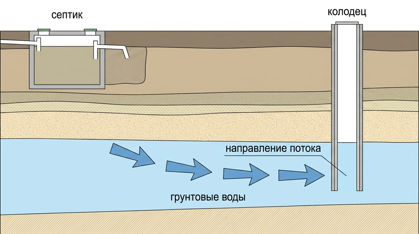

Расстояние от септика до колодца и скважины: главный санитарный риск
Схема влияния грунтовых вод на расстояние от септика до колодца
Самая критичная зона — источник питьевой воды. Неправильное расстояние от септика до колодца или скважины может привести к загрязнению воды бактериями, нитратами, фосфатами и органическими соединениями. Визуально вода при этом может оставаться прозрачной, поэтому риск часто недооценивают.
Для колодцев и неглубоких скважин в частной застройке часто используют ориентир 30–50 м и более между септиком или сооружением почвенной фильтрации и водозабором. Но применять этот диапазон механически нельзя. На безопасное расстояние влияют:
  • тип грунта: песок, супесь, суглинок, глина, трещиноватые породы;
  • направление движения грунтовых вод;
  • глубина колодца или скважины;
  • защищённость водоносного горизонта водоупорными слоями;
  • уровень грунтовых вод в паводок и после дождей;
  • наличие соседних септиков, выгребов, компостных ям, скотных дворов;
  • рельеф участка и возможность поверхностного стока к колодцу.
На песчаных и гравелистых грунтах загрязнение распространяется быстрее. На плотных глинах горизонтальная фильтрация слабее, но возможны трещины, линзы песка, дренажные канавы и движение по нарушенным грунтам вокруг труб. Поэтому фраза «у меня глина, можно ближе» опасна без обследования.
Отдельно нужно смотреть взаимное положение по потоку грунтовых вод. Нежелательно, чтобы септик, фильтрующий колодец или поле фильтрации находились выше по направлению движения грунтовых вод относительно питьевого колодца. Если направление неизвестно, его определяют по данным гидрогеологии, уровню воды в соседних колодцах, рельефу и результатам обследования. Для ответственного решения на плотной застройке нужен специалист.
Для скважин ситуация тоже неоднозначна. Артезианская скважина с правильно выполненной обсадкой и защищённым горизонтом менее уязвима, чем неглубокая скважина «на песок», но это не отменяет санитарной зоны и требований к герметичности устья. Нельзя считать, что глубокая скважина автоматически позволяет ставить септик рядом.
Практическое правило для владельца: если на участке или у соседей есть колодец, сначала нанесите все водозаборы на план, затем проверяйте септик. Не наоборот.

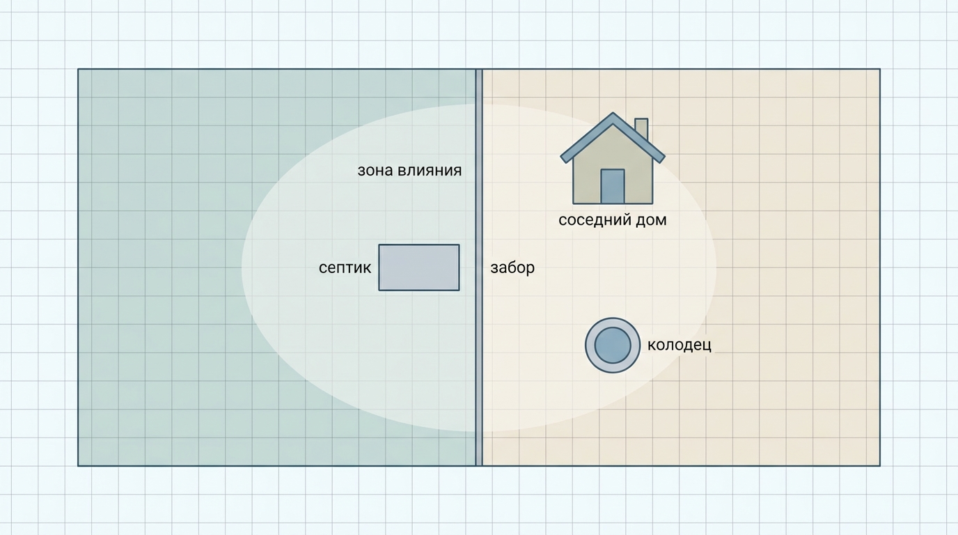

Забор, граница участка и соседи: почему одного метра часто недостаточно
Схема размещения септика у забора и соседнего участка
По строительным правилам для некоторых инженерных сооружений встречается минимальный отступ от границы участка порядка 1 м. Владельцы часто воспринимают это как разрешение поставить любой септик почти вплотную к забору. Это ошибка.
Граница участка — это не санитарная стена. За забором может быть соседний дом, колодец, скважина, детская зона, плодовые деревья, дренажная канава или такой же септик. Поэтому при выборе места проверяют не только свой кадастровый план, но и фактическую ситуацию рядом.
Для герметичной ёмкости отступ от забора может быть меньше, чем для поля фильтрации, но всё равно нужно обеспечить:
  • безопасный котлован без подкопа под забор и соседний грунт;
  • доступ к люкам для обслуживания;
  • отсутствие сброса или перелива на соседний участок;
  • возможность ремонта без демонтажа чужих конструкций;
  • соблюдение расстояний до соседнего дома и водозабора.
Для фильтрующих сооружений одного метра от границы обычно недостаточно с санитарной точки зрения. Стоки после септика распределяются в грунте, и зона влияния не заканчивается по линии забора. Если поле фильтрации расположено близко к соседскому участку, высок риск конфликта даже при отсутствии видимых нарушений.
Особенно проблемны узкие участки в СНТ, где дом, колодец и забор расположены очень близко. В такой ситуации иногда невозможно законно и безопасно разместить классический септик с почвенной доочисткой. Тогда рассматривают герметичный накопитель, станцию с организованным сбросом по проекту, перенос водозабора, объединённую систему или другие инженерные решения.
Устное согласие соседа не заменяет санитарные требования. Даже если сегодня сосед не возражает, при продаже участка, смене собственника или загрязнении колодца спор может вернуться.

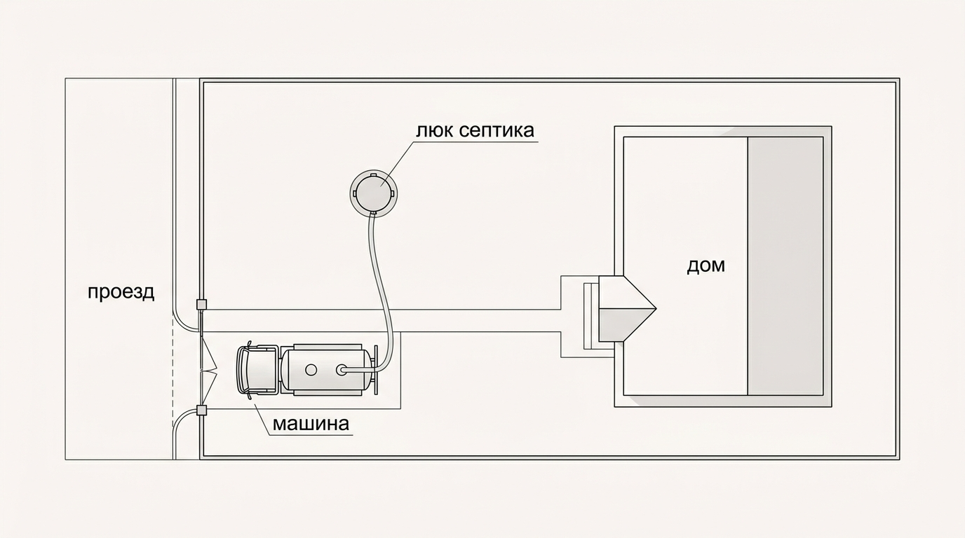

Подъезд ассенизаторской машины
Если система требует откачки, люк должен быть доступен для обслуживания. Шланг ассенизаторской машины имеет ограниченную рабочую длину, а сильное удаление от проезда увеличивает стоимость и снижает качество откачки. На практике септик стараются размещать так, чтобы машина могла подъехать без заезда на газон, дренажное поле, плитку без основания или соседний участок.
При этом ставить ёмкость прямо под парковкой можно только если корпус, горловины и перекрытие рассчитаны на транспортные нагрузки. Большинство бытовых пластиковых септиков не предназначены для такой эксплуатации без специальных решений.

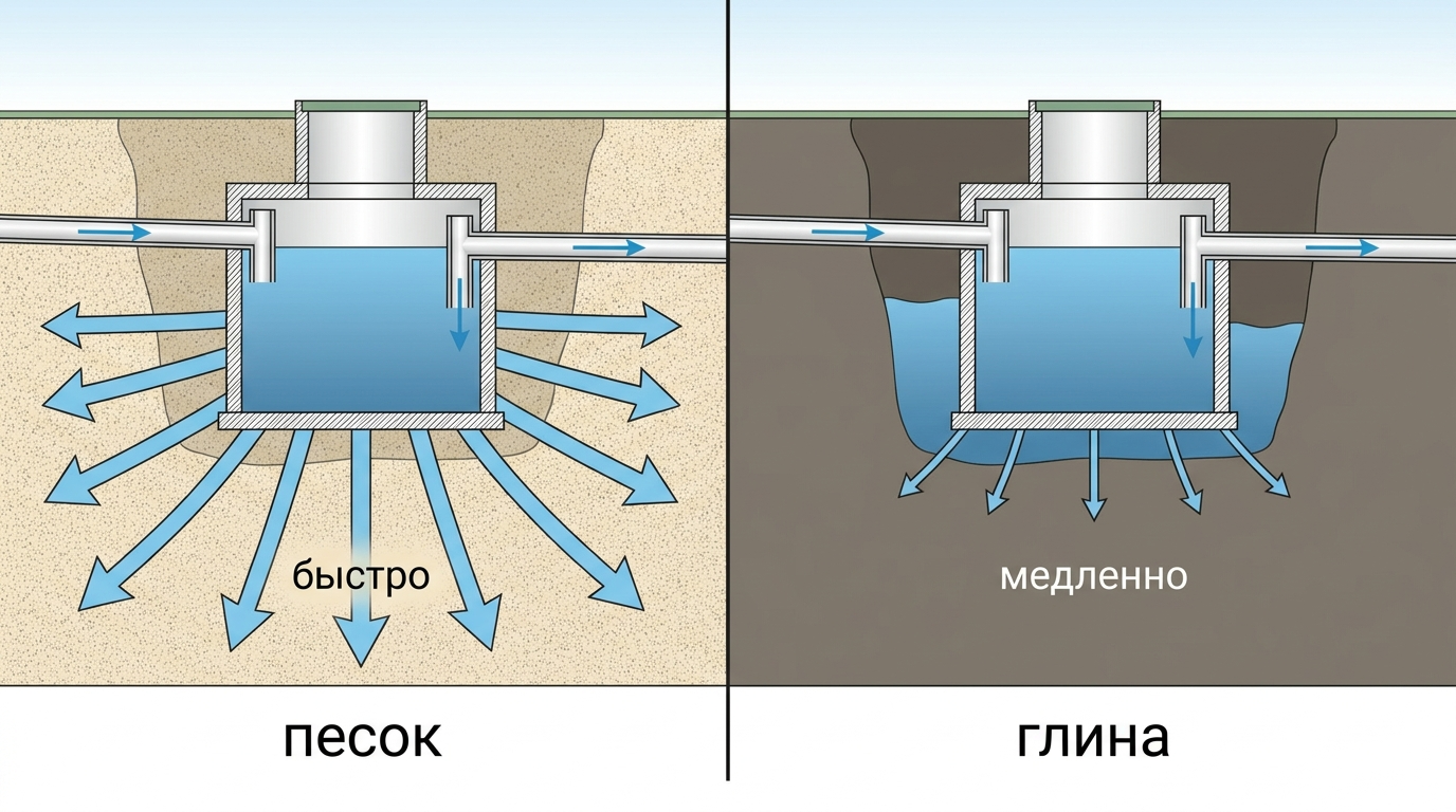

Тип грунта и уровень грунтовых вод: когда нормы меняются по смыслу
Сравнение песчаного и глинистого грунта для размещения септика
Одинаковая схема септика на разных грунтах работает по-разному. Поэтому расстояния всегда оценивают вместе с геологией участка.
Песок и супесь
Песчаные грунты хорошо пропускают воду. Для поля фильтрации это удобно с точки зрения впитывания, но опаснее для питьевых источников: загрязнения могут распространяться быстрее и дальше. На таких грунтах особенно важно выдерживать увеличенные расстояния до колодцев и учитывать направление грунтовых вод.
Суглинок и глина
Плотные грунты хуже принимают воду. Поля фильтрации могут работать нестабильно, заиливаться, подтопляться после дождей. Владелец видит это как «септик не уходит», хотя проблема часто в неправильной оценке фильтрующей способности грунта. На глинах иногда нужны другие решения: увеличенная площадь фильтрации, дренажные тоннели по расчёту, станция с отводом очищенной воды или накопительная ёмкость.

На плане должен быть понятен путь обслуживания:
  • как подъедет машина;
  • где находятся люки;
  • можно ли открыть крышки зимой;
  • не окажется ли септик под будущей террасой, теплицей или парковкой;
  • можно ли заменить насос, компрессор, фильтры, трубы;
  • куда временно складировать грунт при ремонте.
Хорошее место для септика — это не только «проходит по расстояниям», но и «доступно через 5, 10 и 20 лет».
Глубина заложения и трасса канализации: связь с расстояниями
Даже при правильно выбранном пятне под септик система может работать плохо, если неправильно проложена труба от дома.
Для самотечной канализации важны уклон, диаметр, отсутствие лишних поворотов, ревизии и защита от промерзания. Слишком маленький уклон приводит к отложениям, слишком большой — к тому, что вода уходит быстрее твёрдых фракций. Конкретные параметры зависят от диаметра трубы и проекта.
Глубину заложения выбирают с учётом:
  • отметки выпуска из дома;
  • глубины входного патрубка септика;
  • уровня промерзания в регионе;
  • рельефа участка;
  • возможности утепления трубы;
  • снегового покрова и будущей планировки;
  • пересечения с другими коммуникациями.
Если септик отнесён далеко от дома, труба может прийти к нему слишком глубоко. Это увеличит стоимость монтажа, усложнит обслуживание и может потребовать удлинения горловин. На участках с высоким УГВ глубокий котлован особенно проблемен.
На практике место выбирают так, чтобы одновременно выполнялись три условия: санитарные расстояния, рабочая глубина трассы и удобное обслуживание. Если одно из условий не выполняется, схему нужно пересматривать.

Ошибка 2. Учитывать только свой дом и забывать соседей
Если септик стоит далеко от вашего дома, но близко к соседнему фундаменту или колодцу, претензии будут обоснованными. Санитарный риск не ограничивается границей участка.

Ошибка 6. Не оставлять доступ к люкам
После благоустройства септик оказывается под настилом, клумбой, парковкой или теплицей. Через несколько лет обслуживание превращается в раскопки.
