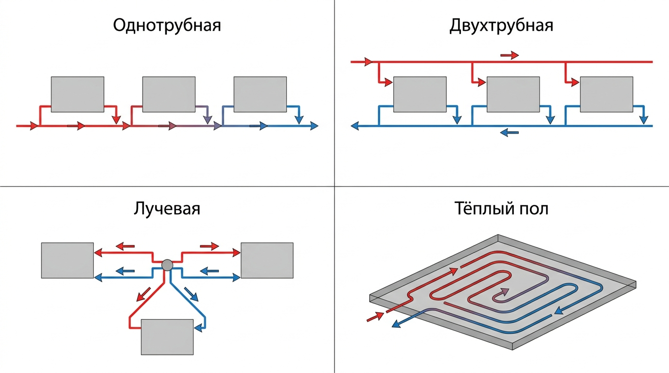

Если упростить, различие между схемами заключается в том, как теплоноситель проходит от источника тепла к отопительным приборам и обратно.
Однотрубная система отопления частного дома использует одну магистраль. Радиаторы подключены последовательно или через байпасы к общей трубе. Теплоноситель проходит по контуру и постепенно остывает. Чем дальше прибор от котла или стояка, тем ниже температура теплоносителя, если это не компенсировано расчётом и настройкой.
Двухтрубная система отопления частного дома имеет две магистрали: подающую и обратную. Каждый радиатор получает теплоноситель из подачи и отдаёт его в обратку. Температурные условия для приборов выравниваются, а регулировка становится предсказуемее.
Лучевая схема отопления строится через коллектор. От коллектора к каждому радиатору идёт отдельная пара труб: подача и обратка. Контуры можно регулировать и отключать независимо. Это удобно для скрытой прокладки и зонального управления, но требует больше труб, коллекторных шкафов и грамотного проекта.
Отопление частного дома тёплыми полами — это отдельный низкотемпературный контур или группа контуров в конструкции пола. Водяной тёплый пол может быть основным отоплением или дополнением к радиаторам. Он требует расчёта теплопотерь, шага труб, ограничений по температуре поверхности и правильной гидравлической увязки с котлом и радиаторной частью.

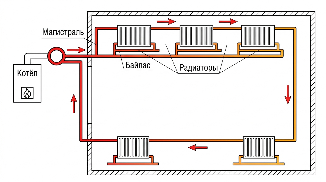

Схема однотрубной системы отопления частного дома с последовательными радиаторами
Однотрубная схема — самая простая по идее: от котла или стояка идёт одна магистраль, к которой последовательно подключены отопительные приборы. Теплоноситель проходит через систему по кругу, отдавая тепло радиаторам. Классический бытовой вариант часто называют ленинградкой, хотя фактическое исполнение может отличаться.
Принципиальная особенность однотрубной системы — каждый следующий прибор получает теплоноситель уже после предыдущих. Температура по ходу движения падает. Чтобы дальние радиаторы не были холодными, приходится учитывать диаметр магистрали, способ подключения, количество секций, наличие байпасов, балансировочной арматуры и скорость циркуляции.

Основной недостаток — взаимное влияние радиаторов. Если один прибор сильно прикрыть краном, меняется режим всего участка. При неправильном подключении можно получить ситуацию, когда первые радиаторы горячие, средние тёплые, дальние едва нагреваются.
Типичные проблемы:
  • падение температуры теплоносителя по ходу контура;
  • ограниченная точность регулировки по комнатам;
  • сложность применения термостатических клапанов без специальных решений;
  • необходимость увеличивать дальние радиаторы для компенсации остывания;
  • чувствительность к ошибкам диаметров и монтажной схеме;
  • сложная балансировка при большой протяжённости.

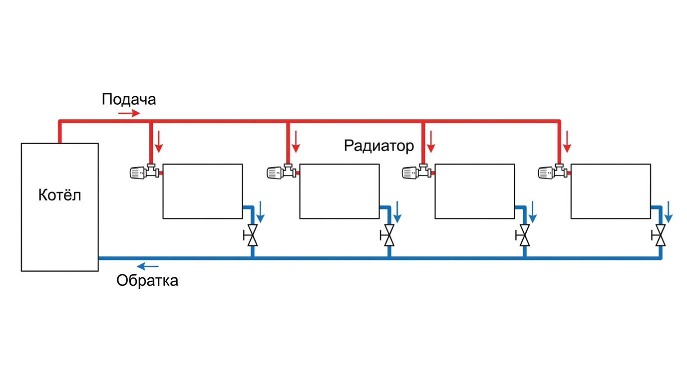

Схема двухтрубной системы отопления частного дома с подачей и обраткой
Двухтрубная схема — наиболее универсальный вариант для частного дома. У неё есть подающая магистраль и обратная магистраль. Каждый радиатор подключается между ними: получает теплоноситель из подачи и возвращает остывший теплоноситель в обратку.
Главное преимущество — радиаторы работают в более похожих температурных условиях. Это не означает, что расчёт не нужен. Ближние приборы всё равно могут забирать больше расхода, если система не сбалансирована. Но сама схема даёт больше возможностей для настройки и регулирования.

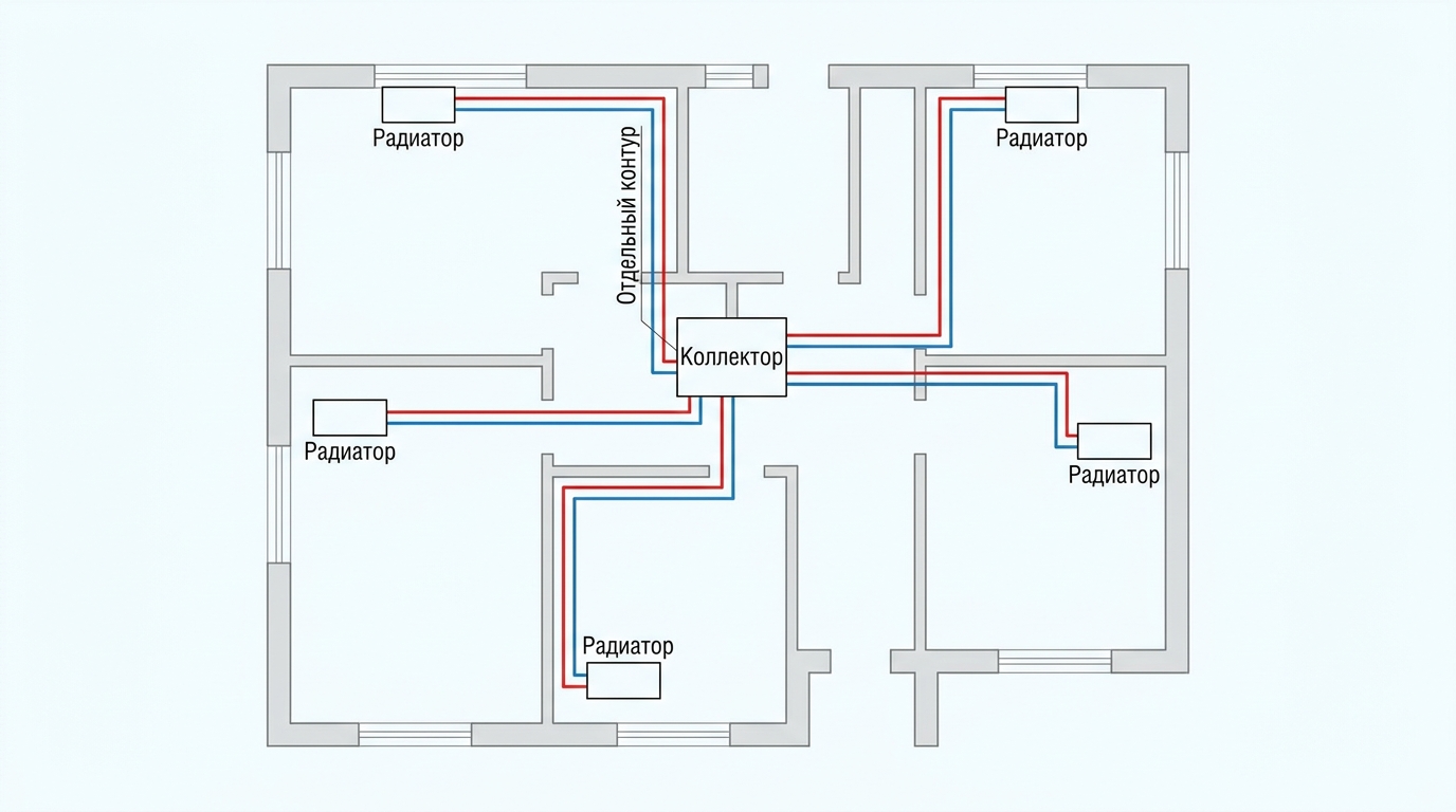

Лучевая коллекторная схема отопления с отдельными контурами к радиаторам
Лучевая схема отопления — это разновидность распределения через коллектор. От распределительного узла к каждому радиатору или небольшой группе приборов идёт отдельная пара труб. Визуально это напоминает лучи, расходящиеся от центра.
Коллектор обычно размещают в шкафу на этаже или в техническом помещении. На нём можно установить расходомеры, регулировочные клапаны, сервоприводы, воздухоотводчики, сливные краны и запорную арматуру. Каждый контур становится отдельным управляемым участком.

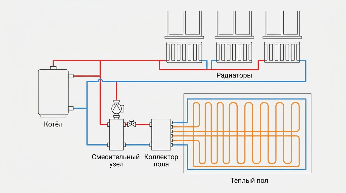

Тёплые полы почти всегда делают через коллектор. Каждый контур имеет свою длину, расход и назначение. На коллекторе устанавливают расходомеры, клапаны, воздухоотводчики, сливные устройства, иногда сервоприводы по сигналу от комнатных термостатов.
Если температура от котла выше, чем требуется полу, применяют смесительный узел. Он подмешивает остывший теплоноситель из обратки к горячей подаче и поддерживает нужный температурный режим. Конкретная схема зависит от котла, количества контуров, радиаторной части, автоматики и требований производителя оборудования.

Комбинированная система отопления частного дома с радиаторами и тёплыми полами
В частном доме часто применяют комбинированную систему: радиаторы закрывают теплопотери у окон и быстро реагируют на изменение температуры, а тёплые полы обеспечивают комфорт в санузлах, кухне, прихожей, гостиной или на всём первом этаже.
Главная техническая задача — согласовать разные температурные режимы. Радиаторы обычно требуют более высокой температуры теплоносителя, чем тёплый пол, хотя при низкотемпературном проектировании радиаторы можно сделать увеличенными и работать на более мягком графике. Тёплый пол не должен получать слишком горячий теплоноситель: это вопрос комфорта, долговечности покрытия и безопасности.
Возможные решения:
  • радиаторная ветка и отдельный смесительный узел тёплого пола;
  • отдельные насосные группы на радиаторы и полы;
  • низкотемпературная система с увеличенными радиаторами и без резкого разделения температур, если это подтверждено расчётом;
  • буферная ёмкость или гидравлический разделитель при сложной котельной и нескольких насосных контурах;
  • погодозависимое управление, если котёл и автоматика это поддерживают.
Нельзя просто подключить петлю тёплого пола вместо радиатора к однотрубному или двухтрубному контуру и ждать стабильной работы. Петля пола имеет другое сопротивление, другую требуемую температуру и другую инерционность. Такое подключение может нарушить циркуляцию, перегреть пол или оставить его холодным.
Как распределить зоны
Практичный подход для частного дома:
  • санузлы, прихожие, кухни и зоны с плиткой часто делать с тёплым полом;
  • спальни можно отапливать радиаторами, тёплым полом или комбинированно — зависит от предпочтений и покрытия;
  • помещения с большим остеклением проверять расчётом: возможно, потребуются внутрипольные конвекторы, радиаторы или усиленная зона пола у окон;
  • гаражи, мастерские и техпомещения не подключать бездумно к общей комфортной зоне — там могут быть другие температуры и режимы;
  • второй этаж с деревянными перекрытиями требует отдельного анализа конструкции и допустимых нагрузок.
Если дом хорошо утеплён и проектируется под низкотемпературное отопление, можно рассматривать тёплые полы как основную систему. Если дом реконструируется, имеет ограниченную высоту пола или высокие теплопотери, комбинированный вариант часто безопаснее.
