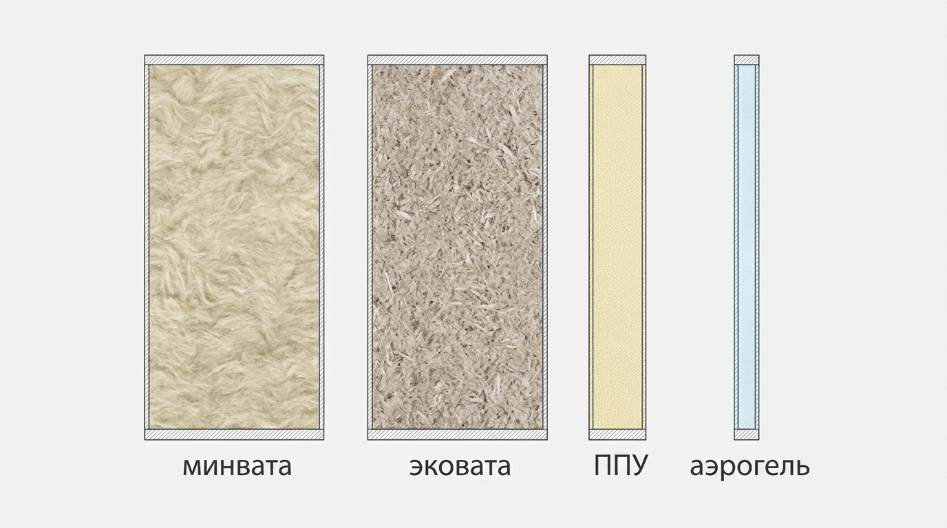

Современные утеплители для частного дома: эковата, ППУ, аэрогели и другие решения для энергоэффективности
Современные утеплители для частного дома позволяют снизить теплопотери, уменьшить толщину ограждающих конструкций, закрыть сложные узлы без мостиков холода и сделать дом более предсказуемым по расходам на отопление. Но у каждого материала есть ограничения: одни требуют точного расчета влагорежима, другие чувствительны к качеству монтажа, третьи экономически оправданы только в узких узлах.
Главный практический вывод: утеплитель нельзя выбирать только по цене за кубометр или по обещанной низкой теплопроводности. В реальном доме важны конструкция стены или кровли, климат, влажностный режим, пожарные требования, вентиляция, квалификация подрядчиков и срок службы всей системы. Эковата, ППУ, аэрогели, вакуумные панели и энергоэффективные фасадные системы могут работать очень эффективно, если применены в правильном месте и с правильными узлами.

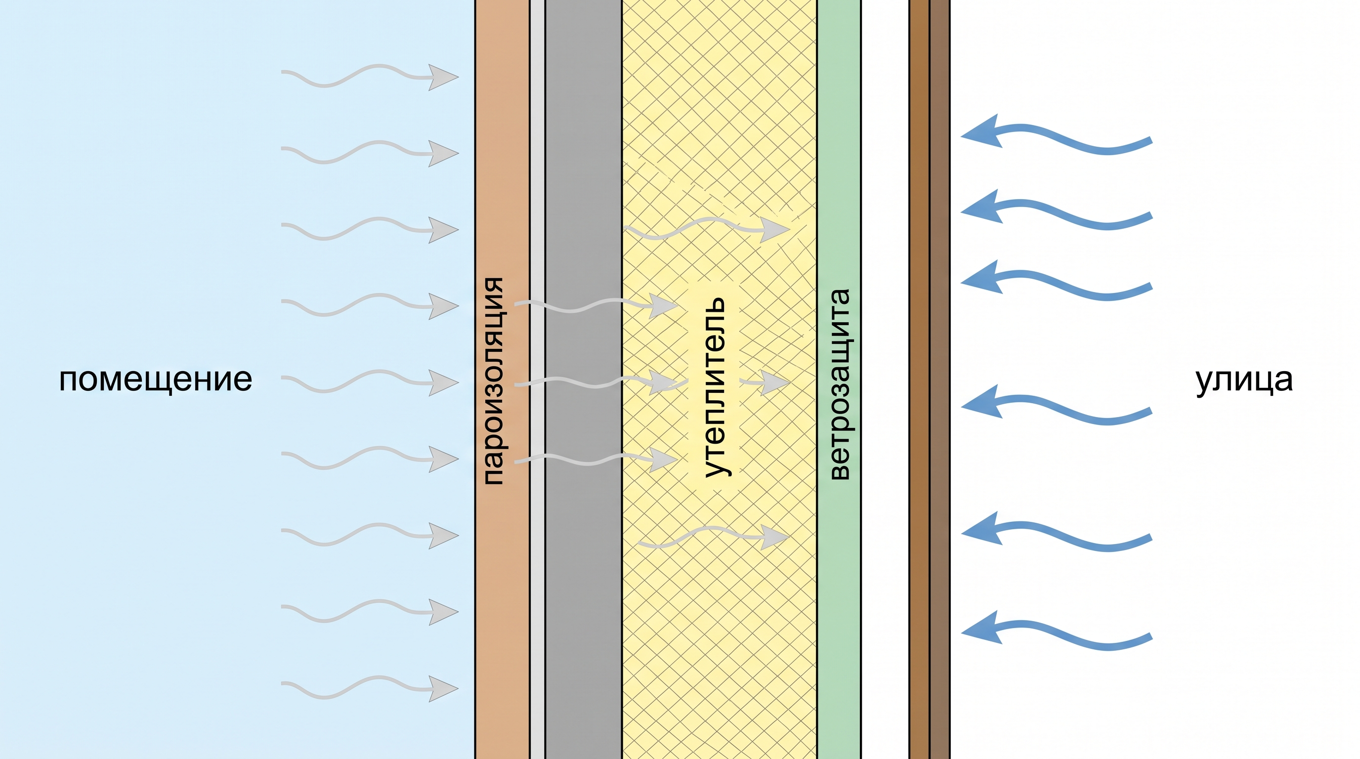

Схема многослойной стены с утеплителем, пароизоляцией и ветрозащитой
Теплопроводность важна, но она не отвечает на все вопросы. Два утеплителя с похожей заявленной лямбдой могут вести себя по-разному из-за влажности, продувания, усадки, щелей, качества крепления и совместимости с соседними слоями.
При выборе нужно оценивать минимум семь параметров.
1. Расчетная теплопроводность
Указываемая производителем теплопроводность обычно получена в лабораторных условиях. В конструкции материал может работать иначе: намокнуть, продуваться воздухом, иметь неплотные стыки, быть уложенным с зазорами. Поэтому для проекта используют расчетные значения и запас, а не только красивую цифру из рекламного буклета.
Ориентировочные диапазоны для понимания порядка величин:
  • эковата: примерно 0,038–0,043 Вт/м·К;
  • минераловатные плиты: часто около 0,035–0,045 Вт/м·К;
  • пенополистирол: примерно 0,032–0,040 Вт/м·К;
  • закрытоячеистый ППУ: часто около 0,020–0,030 Вт/м·К;
  • аэрогелевые материалы: примерно 0,014–0,020 Вт/м·К;
  • вакуумные панели: еще ниже, но только при сохранении герметичности панели.
Точные значения нужно брать из паспорта конкретного материала и закладывать в теплотехнический расчет.
2. Паропроницаемость и влагорежим
Влага в стене появляется не только из-за протечек. Водяной пар движется из теплой зоны в холодную, конденсируется при неблагоприятном сочетании слоев, задерживается в материалах и ухудшает их тепловую работу. Ошибка в парорежиме может привести к намоканию утеплителя, плесени, гниению деревянных элементов, коррозии крепежа.
Общее правило: последовательность слоев должна быть рассчитана. Нельзя механически смешивать материалы с сильно разной паропроницаемостью, особенно если внутри стены есть древесина, газобетон, OSB, паронепроницаемая отделка или плотная облицовка.
3. Воздухопроницаемость и герметичность
Даже толстый слой утеплителя теряет эффективность при продувании. Для волокнистых материалов нужна ветрозащита снаружи и герметичный контур изнутри. Напыляемый ППУ сам по себе может улучшить воздухонепроницаемость, но это не отменяет расчетов и защиты от ультрафиолета.

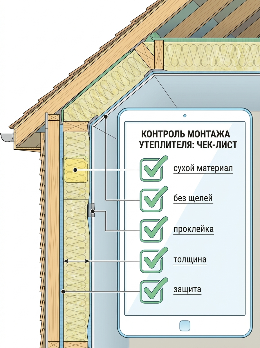

6. Монтаж и контроль качества
Чем технологичнее материал, тем сильнее он зависит от исполнителя. Для задувной эковаты важны плотность и равномерность заполнения. Для ППУ — температура компонентов, подготовка основания, толщина за проход, квалификация оператора. Для вакуумных панелей — точная раскладка без подрезки и проколов.

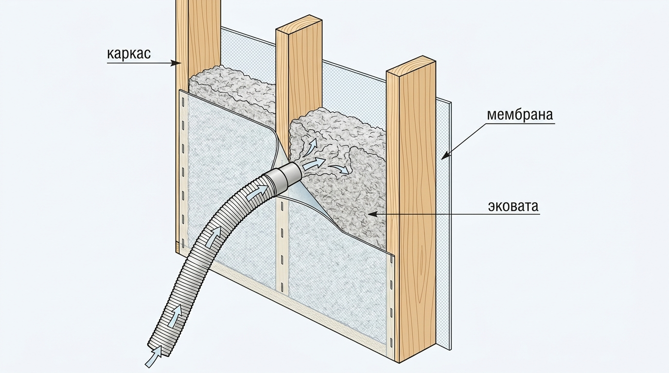

Монтаж эковаты в каркасной стене методом задувки
Эковата — рыхлый целлюлозный утеплитель, который обычно производят из переработанной бумаги с добавлением антипиренов и антисептических компонентов. Она наносится сухой или влажно-клеевой задувкой, заполняет полости без стыков плит и хорошо подходит для каркасных конструкций.
Для частного дома эковата интересна по нескольким причинам:
  • заполняет сложные полости вокруг стоек, балок, коммуникаций;
  • образует бесшовный слой без нарезки плит;
  • хорошо работает в чердачных перекрытиях и каркасных стенах;
  • имеет высокую паропроницаемость;
  • частично перераспределяет влагу, если конструкция спроектирована правильно;
  • производится из вторичного сырья.
Но эковата не прощает ошибок в плотности и влаге. При недостаточной плотности в вертикальной стене возможна усадка с образованием пустот. При неправильной пароизоляции или протечках материал может увлажняться. В горизонтальных перекрытиях критична защита от выдувания и попадания влаги со стороны кровли.
Сухая задувка
Сухая задувка применяется для закрытых полостей и горизонтальных перекрытий. Материал подается машиной по шлангу, распушается и заполняяет объем. В стенах и наклонных плоскостях важна расчетная плотность, которую задает производитель системы и проверяет подрядчик.
Сухой способ удобен при утеплении:
  • чердачных перекрытий;
  • межэтажных перекрытий;
  • каркасных стен;
  • мансардных скатов;
  • реконструируемых полостей, куда сложно уложить плиты.

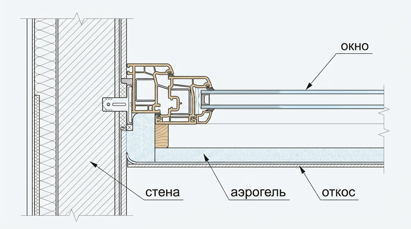

Схема тонкого утепления оконного откоса аэрогелевым материалом
Аэрогель — высокоэффективный теплоизоляционный материал с очень низкой теплопроводностью. В строительстве его чаще применяют не как хрупкий монолит, а в виде матов, рулонных материалов, композитных плит или добавок в штукатурные составы. Типичные значения теплопроводности у аэрогелевых материалов могут находиться примерно в диапазоне 0,014–0,020 Вт/м·К, но конкретные данные зависят от производителя.
Главное преимущество аэрогеля — способность дать заметное сопротивление теплопередаче при малой толщине. Это особенно важно там, где нельзя добавить 100–200 мм обычного утеплителя.
Где аэрогель действительно полезен
Практичные зоны применения в частном доме:
  • внутренние откосы окон и дверей;
  • узкие места у перемычек и примыканий;
  • утепление балконных и террасных узлов;
  • реконструкция фасадов, где нельзя менять вылет карнизов;
  • тонкое утепление лоджий и холодных стен, если это допускает расчет;
  • снижение риска конденсата на локальных мостиках холода;
  • утепление инженерных трубопроводов и оборудования.
Аэрогель редко выбирают для полного утепления всех стен частного дома из-за высокой стоимости. Но как точечный инженерный материал он может быть очень эффективен.
Ограничения аэрогелевых материалов
Перед применением важно учитывать:
  • высокую цену за квадратный метр;
  • требования к защите от механических повреждений;
  • пыление некоторых матов при резке и необходимость средств защиты;
  • зависимость свойств от конкретной формы выпуска;
  • необходимость совместимости с штукатурками, клеями, крепежом и отделкой;
  • потребность в расчете, если утепление выполняется изнутри.
Внутреннее утепление аэрогелем не является автоматическим решением проблемы холодной стены. Оно меняет температурный режим исходной конструкции: несущая стена становится холоднее, зона возможного конденсата может сместиться. Для каменных и деревянных домов это нужно проверять расчетом.

Напыляемый ППУ Низкая теплопроводность, адгезия, герметичный слой, удобен на сложной геометрии Нужен расчет точки росы, защита от УФ, квалифицированный монтаж Кровли, мансарды, цоколи, сложные узлы, реконструкция
Аэрогель Очень малая толщина, эффективен против локальных мостиков холода Высокая цена, нужна защита и расчет при внутреннем утеплении Откосы, примыкания, тонкие реконструкционные узлы
Вакуумные панели Максимальная эффективность на малой толщине Нельзя резать и прокалывать, высокая цена, сложная раскладка Полы, террасы, локальные зоны с ограничением толщины
PIR-плиты Низкая теплопроводность, заводская геометрия, удобны на ровных плоскостях Стыки и пожарные узлы требуют аккуратности, парорежим проверяется Кровли, фасады, полы, технические зоны
Минеральная вата Негорючие варианты, понятные системы, паропроницаемость Нужна защита от ветра и влаги, возможны щели при плохом монтаже Фасады, кровли, каркасы, перегородки

Откосы и узкие примыкания Мостики холода, риск конденсата, малая доступная толщина Аэрогель, тонкие PIR-решения, специальные откосные системы

Паропроницаемость, точка росы и вентиляция: что нельзя игнорировать
Ошибки во влагорежиме часто проявляются не сразу. Первый сезон дом может казаться теплым, а через несколько лет появляются запах сырости, пятна, гниение обрешетки, потеря теплоэффективности, разрушение отделки.
Особенно внимательным нужно быть в трех ситуациях.
Паронепроницаемый слой с холодной стороны
Если снаружи стены находится материал с низкой паропроницаемостью, влага из помещения может задерживаться в несущей конструкции. Это опасно для дерева, газобетона, некоторых многослойных стен и внутренних утеплений. Нужен расчет, который покажет, где будет зона возможного конденсата и успеет ли конструкция высохнуть.
Внутреннее утепление почти всегда сложнее наружного. Оно оставляет несущую стену в холодной зоне, увеличивает риск конденсата на границе утеплителя и стены, требует герметичной пароизоляции и контроля примыканий. Аэрогель и PIR могут уменьшить толщину, но не отменяют физику процесса.
Внутреннее утепление допустимо рассматривать при реконструкции, когда фасад нельзя менять. Но проектировать его должен специалист, особенно в домах из кирпича, газобетона, бруса и старых смешанных конструкций.
Герметичный дом без вентиляции
Чем лучше утепление и герметичность, тем важнее вентиляция. Старый дом часто проветривался через щели, но это были неконтролируемые теплопотери. Современный дом должен получать свежий воздух через организованную систему: естественную с расчетными притоками или механическую, при необходимости с рекуперацией.
Если после утепления запотели окна, появилась влажность и запах, причина может быть не только в утеплителе. Возможно, дом стал герметичнее, а вентиляция осталась прежней.

Монтаж: качество важнее паспортной лямбды
Чек-лист контроля монтажа утеплителя в частном доме
На стройке утеплитель чаще теряет эффективность не из-за плохой марки, а из-за дефектов монтажа. Типичные проблемы: щели между плитами, неплотное примыкание к стойкам, отсутствие герметизации проходок, разорванная пароизоляция, мокрое основание, открытый ППУ под солнцем, неправильно задутая эковата.
Что контролировать на объекте
Для любого утеплителя полезен простой контрольный список:
  • материал сухой, хранится под защитой от осадков;
  • основание очищено, прочное и готово к монтажу;
  • толщина слоя соответствует проекту;
  • утепление непрерывно проходит через углы, примыкания и перекрытия;
  • нет щелей, разрывов и пустот;
  • пароизоляция смонтирована с проклейкой нахлестов и проходок;
  • ветрозащита не заменена случайной пленкой;
  • мембраны установлены правильной стороной, если это важно для системы;
  • крепеж не создает лишних мостиков холода без необходимости;
  • места вокруг дымоходов выполнены негорючими материалами по проектному узлу;
  • отделка защищает утеплитель от влаги, ультрафиолета и механических повреждений.

Контроль для эковаты
Для эковаты важно:
  • зафиксировать расчетную плотность задувки;
  • проверить заполнение трудных зон;
  • не закрывать влажный слой раньше времени;
  • исключить подсос воздуха через розетки, щели и неприклеенные мембраны;
  • защитить чердачный слой от выдувания;
  • предусмотреть безопасные настилы для обслуживания чердака, чтобы не приминать утеплитель.
