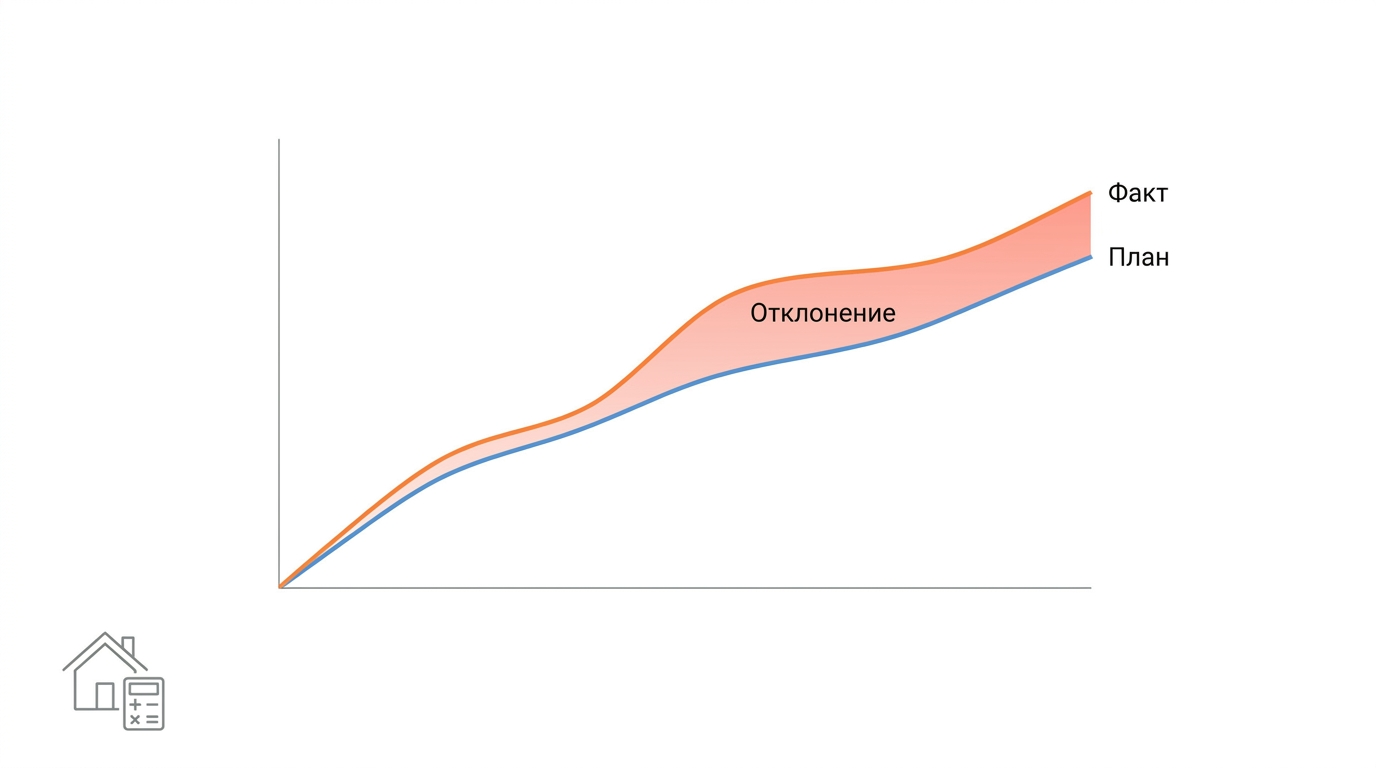

План-факт анализ — это сравнение сметы с реальными расходами. Он нужен не для красивой отчетности, а для раннего обнаружения проблем. Если перерасход фундамента виден только после покупки кровли, управлять бюджетом уже поздно.
Разделите смету на этапы и установите контрольные точки:
  • до начала этапа: утвержден состав работ, материалы, цены и условия оплаты;
  • в середине этапа: проверены промежуточные объемы и закупки;
  • перед оплатой: подписан акт или иной документ по фактически выполненным работам;
  • после этапа: посчитан итоговый план-факт и обновлен прогноз до конца стройки.
Отклонения бывают разными:
  • ценовое отклонение: объем тот же, но материал или работа подорожали;
  • объемное отклонение: работ оказалось больше, чем в смете;
  • качественное отклонение: выбран другой материал или другая технология;
  • организационное отклонение: появилась техника, простой, срочная доставка, хранение;
  • проектное отклонение: изменено решение, конструкция или планировка.
Для каждого отклонения нужна причина и решение. Например: бетон подорожал — обновить цену у поставщиков и пересчитать остаток работ. Объем кладки увеличился — проверить чертежи и выяснить, была ли ошибка в смете или изменение проекта. Появился дренаж — получить заключение специалиста или проектное решение, если это связано с грунтом и водой.
Если регулярно фиксировать причины, вы увидите, где именно утекает бюджет: в ценах, объемах, изменениях заказчика или организации строительства.
