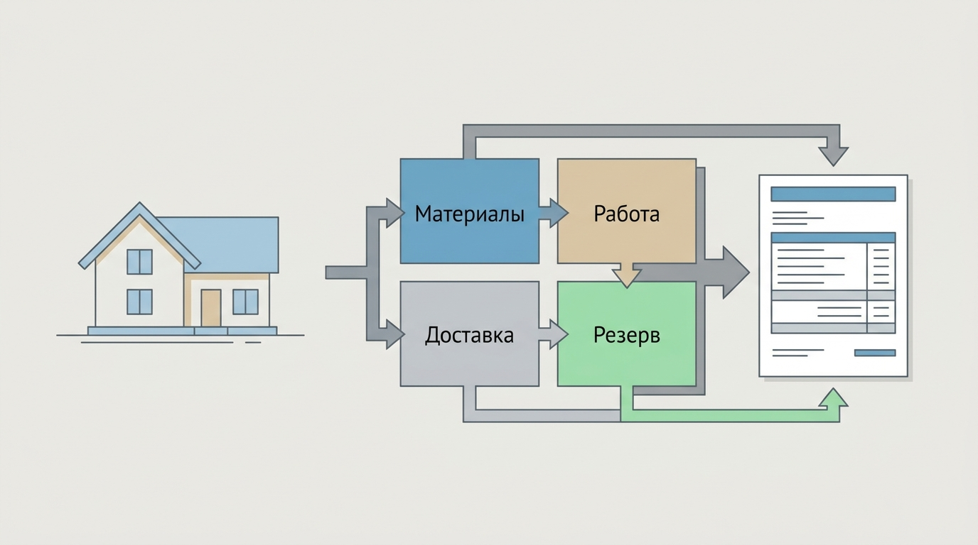

Как материалы отражаются в смете при разных схемах
Диаграмма структуры сметы на строительство дома с материалами, работами и логистикой
Смета на дом должна показывать не только стоимость работ, но и материальные ресурсы. Даже если материалы покупает заказчик, они не исчезают из расчёта. Просто меняется способ оплаты и ответственности. Для управления бюджетом заказчику всё равно нужно понимать, сколько кубометров бетона, тонн арматуры, квадратных метров мембраны, пачек утеплителя, погонных метров кабеля и единиц крепежа потребуется.
Хорошая смета содержит по каждой значимой позиции:
  • наименование материала без размытых формулировок;
  • марку, класс, тип, размер или техническую характеристику, если она влияет на конструкцию;
  • единицу измерения;
  • расчётное количество;
  • допустимый запас или коэффициент отходов;
  • цену за единицу;
  • стоимость доставки и разгрузки, если они не выделены отдельно;
  • условия замены на аналог;
  • привязку к этапу работ.
Фраза материалы по факту удобна только для подрядчика, но опасна для заказчика. Она не позволяет заранее оценить бюджет и затрудняет контроль перерасхода. Не менее опасна смета одной строкой фундамент — материалы и работы. В такой смете невозможно понять, заложена ли правильная арматура, какой бетон учтён, есть ли гидроизоляция, песок, щебень, опалубка, доставка, насос, лабораторный контроль.
При модели под ключ материалы обычно включены в общую договорную цену или в подробную смету как часть цены подряда. При самостоятельных закупках смета делится на две части: работы подрядчика и закупочный бюджет заказчика. Но итоговая стоимость дома должна считаться суммарно. Частная ошибка — сравнивать цену подрядчика под ключ с ценой работ без материалов и делать вывод, что второй вариант дешевле. Это некорректно: нужно добавить все материалы, доставку, разгрузку, хранение, возможные возвраты, простои, ошибки заказа и время заказчика.
