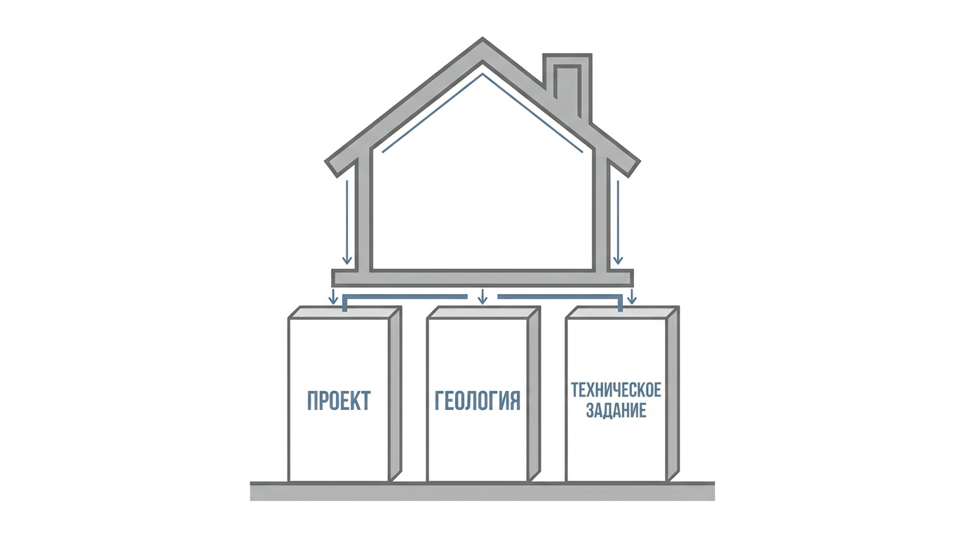

Роль проекта, геологии и технического задания
Проект, геология и технадзор как основа безопасной сметы
Схему оплаты нельзя выбирать отдельно от качества подготовки строительства. Чем хуже исходные данные, тем больше цена договора превращается в предположение.
Для безопасной фиксированной сметы особенно важны:
  • архитектурные решения: размеры, планировки, высоты, проемы, фасады;
  • конструктивные решения: фундамент, стены, перекрытия, кровля, узлы;
  • геология или хотя бы инженерная оценка грунтов, если речь идет о фундаменте;
  • посадка дома на участок с учетом рельефа и отметок;
  • инженерная концепция: отопление, водоснабжение, канализация, электрика, вентиляция;
  • спецификация материалов с допустимыми заменами;
  • перечень подготовительных и временных работ.
Без проекта подрядчики считают по-разному. Один включает утепление цоколя, другой нет. Один закладывает нормальную кровельную вентиляцию, другой указывает только покрытие. Один считает доставку и разгрузку, другой выносит их в доплаты. В итоге заказчик сравнивает не цены, а разные наборы работ.
Геология особенно важна для фундамента. Несущая способность грунтов, глубина слабых слоев, уровень грунтовых вод, пучинистость, рельеф и дренажные условия напрямую влияют на конструкцию и стоимость. Нельзя выбирать фундамент только по соседскому дому или по цене в смете. Если участок сложный, нужен инженер-конструктор и геологические данные.
Техническое задание должно быть единым для всех подрядчиков. Если вы хотите сравнить предложения, отправляйте всем одинаковый пакет: проект, требования к материалам, границы работ, желаемые сроки, условия участка, наличие подъезда, электричества, воды, места складирования. Только так можно понять, кто действительно дешевле, а кто просто не учел часть работ.

Какую схему оплаты выбрать с подрядчиком: практический алгоритм
Чтобы решить, какую схему оплаты выбрать с подрядчиком, начните не с цены, а с уровня неопределенности.
Если проект готов, грунты понятны, конструктив рассчитан, материалы выбраны, а заказчик не планирует изменений — можно рассматривать фиксированную смету. При этом платежи лучше делать поэтапными, после приемки.
Если проект частично готов, но есть неопределенные зоны, разумно разделить договор. Например, фундамент считать после геологии и конструктивного решения, коробку фиксировать по проекту, а отделку и часть инженерии вести по открытой смете с лимитами и согласованием закупок.
Если участок сложный, дом нестандартный, инженерия не определена или заказчик хочет менять решения по ходу, жесткая фиксация всей стоимости может создать ложное ощущение безопасности. Лучше использовать этапы, фактические объемы, технадзор и резерв бюджета.
Простой алгоритм:
  • Шаг 1. Определите, какие работы точно описаны проектом, а какие нет.
  • Шаг 2. Для точно описанных работ запросите фиксированную смету.
  • Шаг 3. Для неопределенных работ установите правила оплаты по факту и лимиты согласования.
  • Шаг 4. Разбейте договор на этапы с приемкой.
  • Шаг 5. Назначьте технадзор на конструктив, скрытые работы и инженерию.
  • Шаг 6. Пропишите допработы письменно до их выполнения.
  • Шаг 7. Держите резерв бюджета на изменения, которые действительно могут возникнуть из-за участка, проекта или решений заказчика.
Для большинства частных застройщиков оптимальная модель выглядит так: фиксированная цена на понятный объем, поэтапная оплата по актам, открытая смета только для тех частей, где заказчик сознательно оставляет гибкость.
