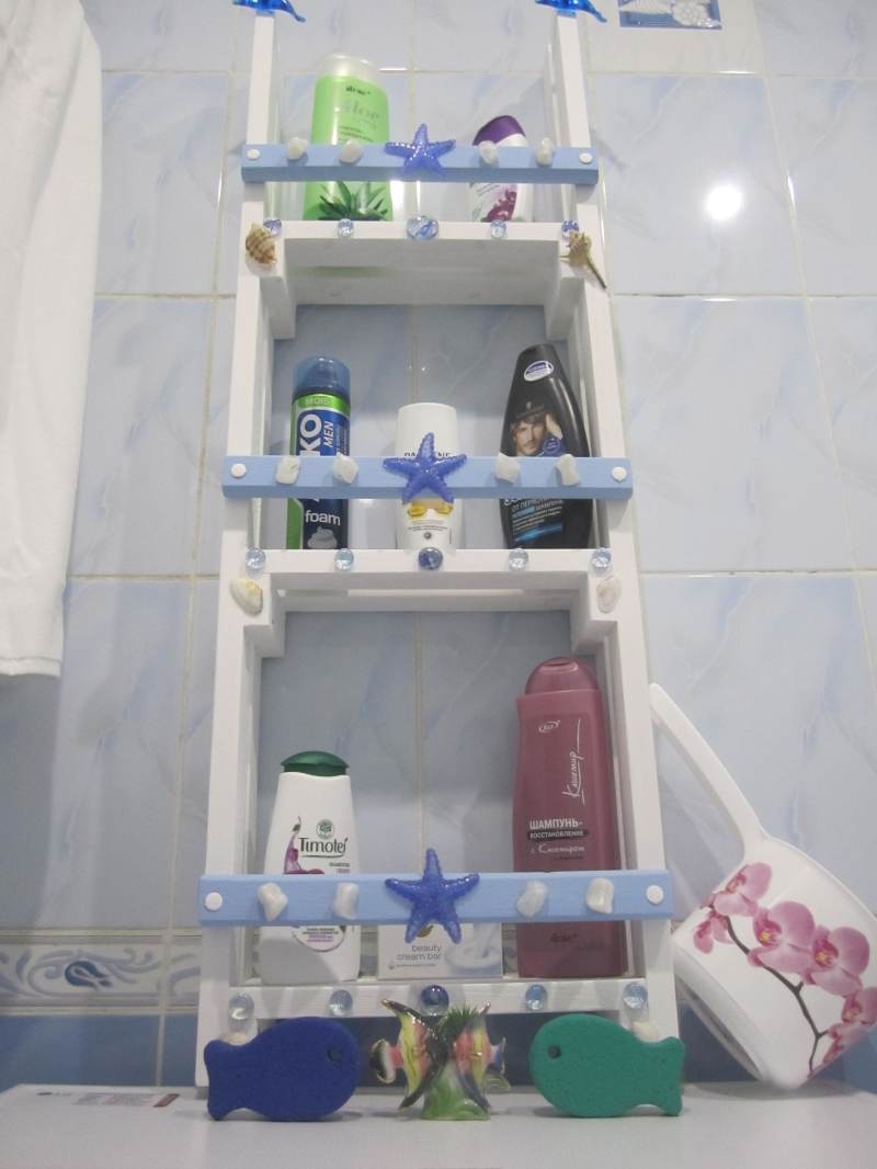

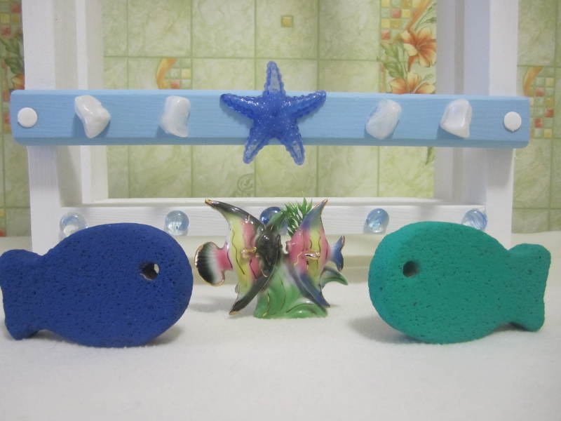

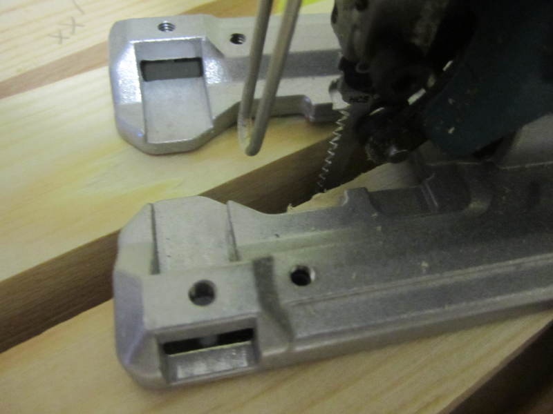

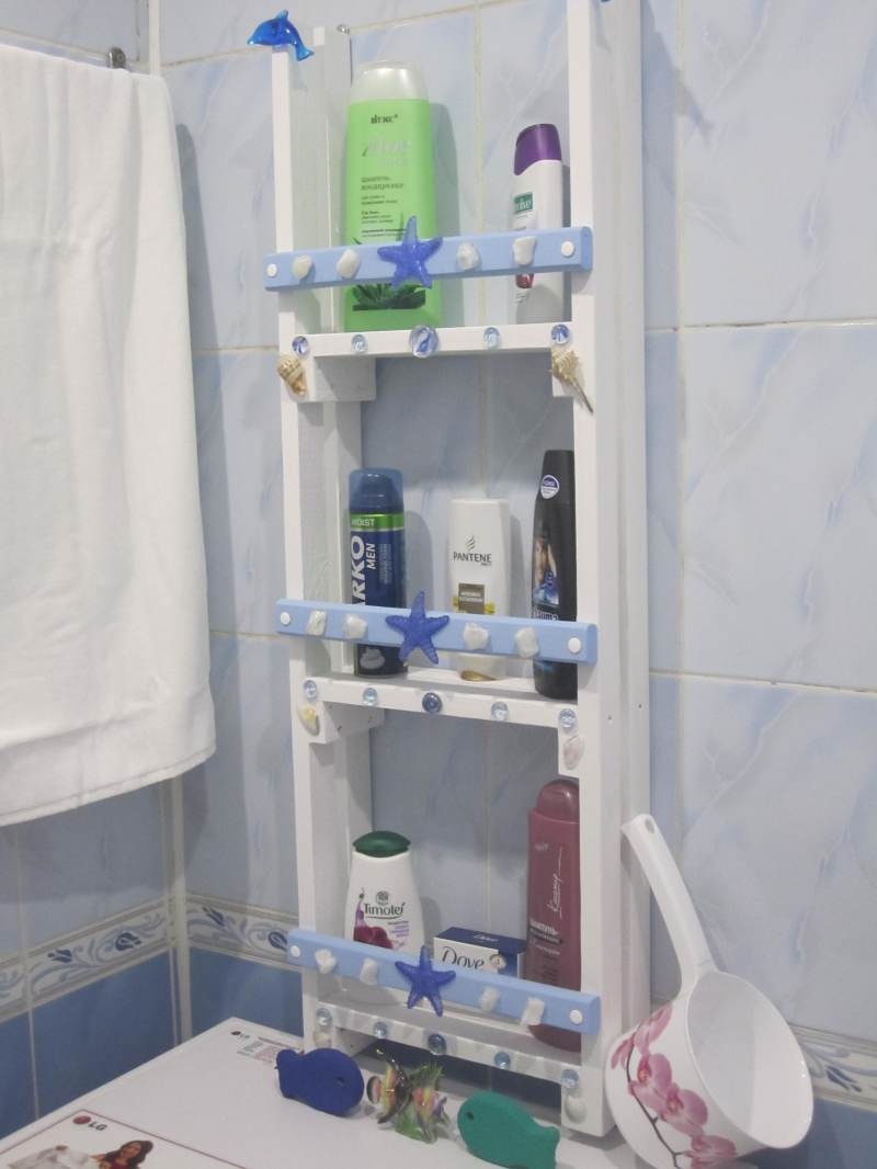

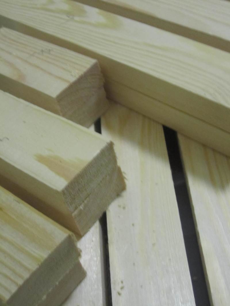

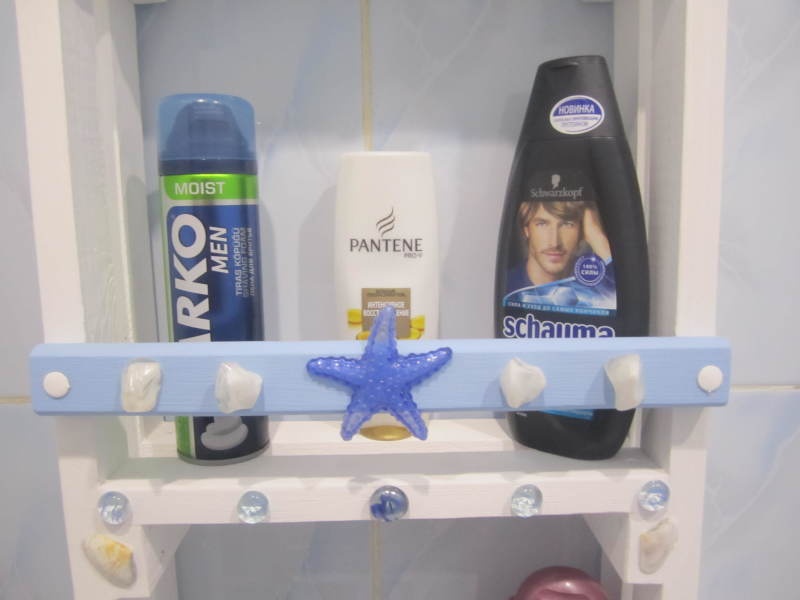

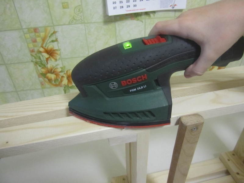

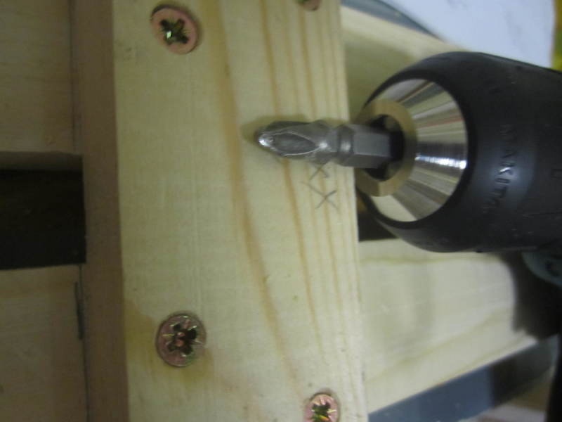

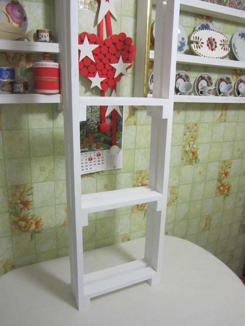

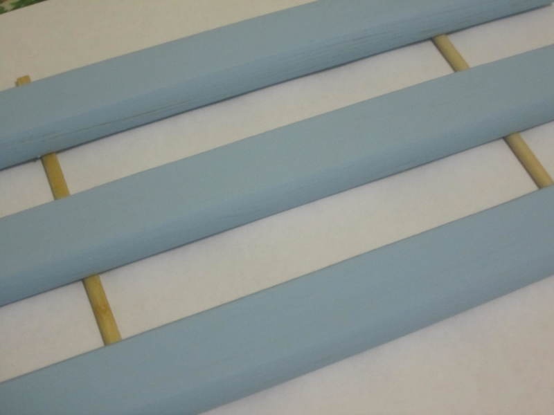

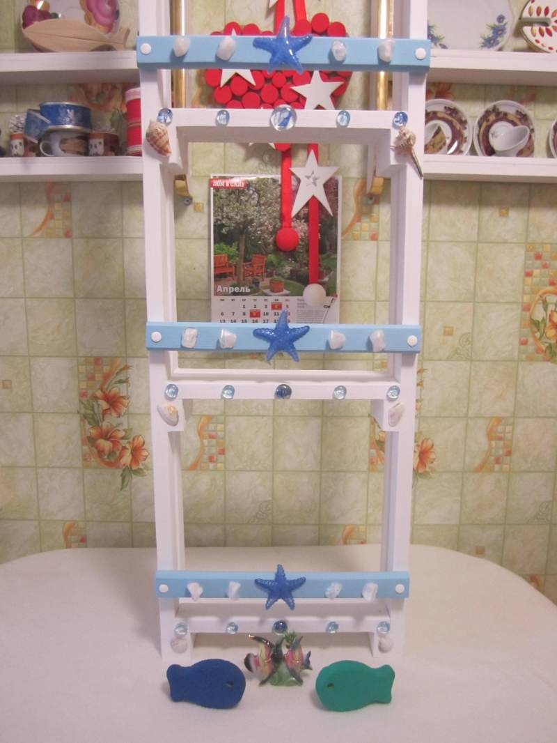

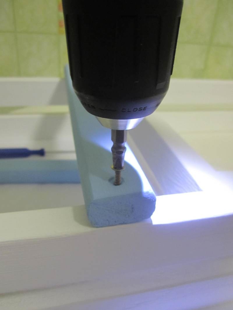

Полочка для ванной комнаты. <img src="https://mastergrad.com/mediafiles/uploads/media/topic/2015/12/12/09/5c65ad8e699419971327.jpg" / class="img-fluid block-image"> Полочки для ванной комнаты очень важны, так как с их помощью можно не только правильно и удобно разместить многие ванные принадлежности, но и дополнить само помещение, до оформить его, расставить акценты. Поэтому, мы не знаем ни одной ванной комнаты, где бы ни было симпатичных полок, дополняющих дизайн и обеспечивающих ванной полную комплектацию. Итак, с чего же начать создание полочки для ванны своими руками. Для работы над полочкой для ванной комнаты нам понадобились следующие материалы: - деревянные рейки размером 20х40 мм; - шурупы - 3,5х35мм; - акриловая краска; -декоративные камешки и декоративные элементы; Из инструментов понадобится: - электрический лобзик; - шуруповерт; - рулетка; - линейка; - треугольник; - карандаш; - шлифовальная машинка и наждачная бумага; - кисточки. Первым делом продумали конструкцию полочки. Последовательность работы. На первом этапе прорисуем конструкцию полочки с размерами. (размеры полочки из условий свободного места в ванной комнаты, у нас размеры получились вот такие: высота - 1000мм; ширина - 330мм; глубина -100 мм.) Далее нанесем все размеры на деревянные реечки. <img src="https://mastergrad.com/mediafiles/uploads/media/topic/2015/12/12/09/6f93e32bf03886cc2dc7.jpg" / class="img-fluid block-image"> <img src="https://mastergrad.com/mediafiles/uploads/media/topic/2015/12/12/09/505ddcba9c00c46863bb.jpg" / class="img-fluid block-image"> <img src="https://mastergrad.com/mediafiles/uploads/media/topic/2015/12/12/09/89d393f11488d3b35424.jpg" / class="img-fluid block-image"> Электрическим лобзиком нарезали реечки нужной длины для каркаса полочки. С помощью электрического лобзика можно ровно и четко по линиям выпилить все детали. <img src="https://mastergrad.com/mediafiles/uploads/media/topic/2015/12/12/09/e42660bfb8e0001da94f.jpg" / class="img-fluid block-image"> <img src="https://mastergrad.com/mediafiles/uploads/media/topic/2015/12/12/09/f73522ef29de38a99bd0.jpg" / class="img-fluid block-image"> Готовые деревянные заготовки с помощью шурупов и шуруповетра соединим в последовательности, чтобы получилась наша полочка. <img src="https://mastergrad.com/mediafiles/uploads/media/topic/2015/12/12/09/ea948fb71da43d1d003a.jpg" / class="img-fluid block-image"> Зачистим и подготовим все детали с помощью шлифовальной машинки или просто наждачной бумагой. <img src="https://mastergrad.com/mediafiles/uploads/media/topic/2015/12/12/09/96cef9232e472c3481c4.jpg" / class="img-fluid block-image"> <img src="https://mastergrad.com/mediafiles/uploads/media/topic/2015/12/12/09/fb9e2fe12e9fd972c874.jpg" / class="img-fluid block-image"> <img src="https://mastergrad.com/mediafiles/uploads/media/topic/2015/12/12/09/837db3aabf0850e43eec.jpg" / class="img-fluid block-image"> <img src="https://mastergrad.com/mediafiles/uploads/media/topic/2015/12/12/09/9774280b7473cb12ec46.jpg" / class="img-fluid block-image"> Остаётся покрасить подготовленную полочку, и можно устанавливать в ванной комнате. Подберем цвета, краску используем акриловую, а чтобы полочка прослужила подольше покроем двумя слоями лака. <img src="https://mastergrad.com/mediafiles/uploads/media/topic/2015/12/12/09/3cf967c210c396aee3f3.jpg" / class="img-fluid block-image"> <img src="https://mastergrad.com/mediafiles/uploads/media/topic/2015/12/12/09/b52c959d8d8b5894d0cc.jpg" / class="img-fluid block-image"> <img src="https://mastergrad.com/mediafiles/uploads/media/topic/2015/12/12/09/f59c08d9ddc35aafbb72.jpg" / class="img-fluid block-image"> <img src="https://mastergrad.com/mediafiles/uploads/media/topic/2015/12/12/09/88591142197a36cd6d67.jpg" / class="img-fluid block-image"> <img src="https://mastergrad.com/mediafiles/uploads/media/topic/2015/12/12/09/4b03fec427cabc5def4d.jpg" / class="img-fluid block-image"> После как произвели покраску и краска высохла украсим полочку декоративными элементами. <img src="https://mastergrad.com/mediafiles/uploads/media/topic/2015/12/12/09/d88b0deb067df0a83bc7.jpg" / class="img-fluid block-image"> <img src="https://mastergrad.com/mediafiles/uploads/media/topic/2015/12/12/09/62d7644c2793ddbd70e6.jpg" / class="img-fluid block-image"> <img src="https://mastergrad.com/mediafiles/uploads/media/topic/2015/12/12/09/31c375398e00490527d6.jpg" / class="img-fluid block-image"> И вот полочка для ванной комнаты готова, можно её разместить на стене и закрепить с помощью петелек и шурупов. Установить на неё шампунь, гель для душа и другие принадлежностей для ванны. И вот все готово! Это очень просто, у Вас всё получиться!!!
