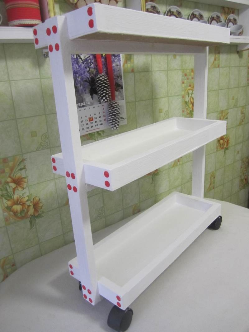

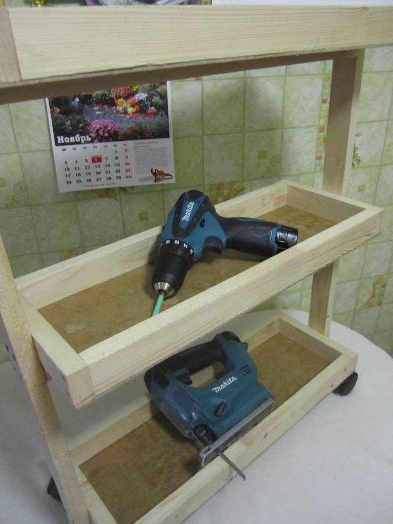

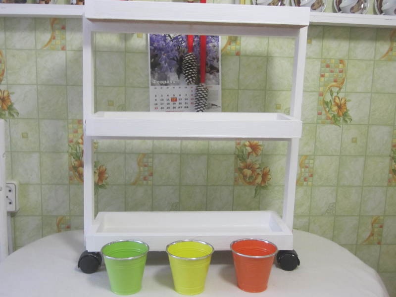

Полочки на колесиках! <img src="https://mastergrad.com/mediafiles/uploads/media/topic/2015/12/12/14/7e23a824a4eab3ffdf33.jpg" / class="img-fluid block-image"> Сделать полочки своими руками для дома попросила меня мама Света и чтобы полочки были удобными и занимали мало места и удобно бы было их разместить на лоджии. Полочки нужно было сделать для различных домашних заготовок (баночки с консервированными помидорами, огурцами и различными салатами). Пусть при этом простые и без особого изящества, но зато крепкие, удобные и на мебельных колесиках. Деревянный каркас полочек делают из отдельных деталей. Кроме того, использование отдельных деталей в качестве основного материала позволяет без особых трудностей делать несколько штук полочек одинаково, что упрощает данную конструкцию. А это очень важно для начинающих юных мастеров, изготавливающих подобную мебель своими руками в домашних условиях. Поискав в интернете я нашёл большое количество фотографий различные конструкций полочек (навесных, напольных и на колесиках). Согласовав выбранную конструкцию, там были чертежи и основных деталей и краткая информация по конструкции данной полочки. Так, что не составит большое труда её изготовить. В работе использовал следующий инструмент: -электрический лобзик; -электрический шуруповёрт; -кисточки Из материалов потребовались: - ДВП 4мм; - брус 20х40 мм; - шурупы - 3,5х16 мм; 3,5х35 мм; 3,5х40 мм; -наждачная бумага (разной зернистости); -акриловая краска (белого и красного цвета). Рассмотрев чертежи и внеся коррективы в размеры, я приступил к работе. <img src="https://mastergrad.com/mediafiles/uploads/media/topic/2015/12/12/14/ae5e4c3c2f9f5388eade.jpg" / class="img-fluid block-image"> <img src="https://mastergrad.com/mediafiles/uploads/media/topic/2015/12/12/14/3c198c041c7ed9a9fe13.jpg" / class="img-fluid block-image"> <img src="https://mastergrad.com/mediafiles/uploads/media/topic/2015/12/12/14/e0ffa3d3ec73b1848fb1.jpg" / class="img-fluid block-image"> Нанёс все размеры на деревянные реечки 20х40мм, выпилил их электрическим лобзиком. Подготовил основание (дно) полочек из ДВП три штуки согласно размера. Наждачной бумагой зачистил, все детали. Приступаем к сборке. Сборка не вызвала трудностей. <img src="https://mastergrad.com/mediafiles/uploads/media/topic/2015/12/12/14/1c9e6e44ebdee580e2c2.jpg" / class="img-fluid block-image"> <img src="https://mastergrad.com/mediafiles/uploads/media/topic/2015/12/12/14/44fa4645163b373c20e1.jpg" / class="img-fluid block-image"> <img src="https://mastergrad.com/mediafiles/uploads/media/topic/2015/12/12/14/875e8f2bf8840055b971.jpg" / class="img-fluid block-image"> Предварительно разметив и просверлив аккумуляторным шуруповером в реечках отверстия под шурупы. С помощью аккумуляторного шуруповерта и шурупов 3,5х40мм собираем каркасы полочек и каркас всей конструкции. Все очень просто и легко. <img src="https://mastergrad.com/mediafiles/uploads/media/topic/2015/12/12/14/506c7c52154e9ce73dab.jpg" / class="img-fluid block-image"> <img src="https://mastergrad.com/mediafiles/uploads/media/topic/2015/12/12/14/d16a59119d9ab2b077ba.jpg" / class="img-fluid block-image"> <img src="https://mastergrad.com/mediafiles/uploads/media/topic/2015/12/12/14/f0ff3fca915bf0508549.jpg" / class="img-fluid block-image"> Далее с помощью мебельного степлера закрепим подготовленные из ДВП три штуки - дно полочек. <img src="https://mastergrad.com/mediafiles/uploads/media/topic/2015/12/12/14/f4f3dfb8c2b476cd021e.jpg" / class="img-fluid block-image"> <img src="https://mastergrad.com/mediafiles/uploads/media/topic/2015/12/12/14/b4d09e437d31f595ff05.jpg" / class="img-fluid block-image"> <img src="https://mastergrad.com/mediafiles/uploads/media/topic/2015/12/12/14/e8a8b38edecaafa08477.jpg" / class="img-fluid block-image"> После на одной из полочек закрепим с помощью аккумуляторного шуруповерта и шурупов 3,5х16мм четыре мебельных колесика. <img src="https://mastergrad.com/mediafiles/uploads/media/topic/2015/12/12/14/19dafb3f41de998efda9.jpg" / class="img-fluid block-image"> Подготовленные полочки, установим в подготовленный каркас из деревянных реечек и закрепим их шурупами 3,5х35мм. <img src="https://mastergrad.com/mediafiles/uploads/media/topic/2015/12/12/14/22781d9ccef38e3178f3.jpg" / class="img-fluid block-image"> Получилась удивительная передвижная этажерка из трех полочек на колесиках. <img src="https://mastergrad.com/mediafiles/uploads/media/topic/2015/12/12/14/daaeab42ca3e03bba214.jpg" / class="img-fluid block-image"> <img src="https://mastergrad.com/mediafiles/uploads/media/topic/2015/12/12/14/78e918bea65b67b06b2e.jpg" / class="img-fluid block-image"> После произведем покраску всей конструкции акриловой белой краской. Для придания индивидуальности и красоты закроем места крепления шурупами декоративными заглушками для шурупов. Предварительно покрасим их акриловой красной краской (так, как красных заглушек в магазине не нашли, а сочетание красного и белого очень нам понравилось). <img src="https://mastergrad.com/mediafiles/uploads/media/topic/2015/12/12/14/f98f484b6e75adb35e53.jpg" / class="img-fluid block-image"> <img src="https://mastergrad.com/mediafiles/uploads/media/topic/2015/12/12/14/69929b29e68306538b07.jpg" / class="img-fluid block-image"> <img src="https://mastergrad.com/mediafiles/uploads/media/topic/2015/12/12/14/7e23a824a4eab3ffdf33.jpg" / class="img-fluid block-image"> Простая на вид деревянная тележка, сделанная собственными руками, очень понравилась маме Свете.
