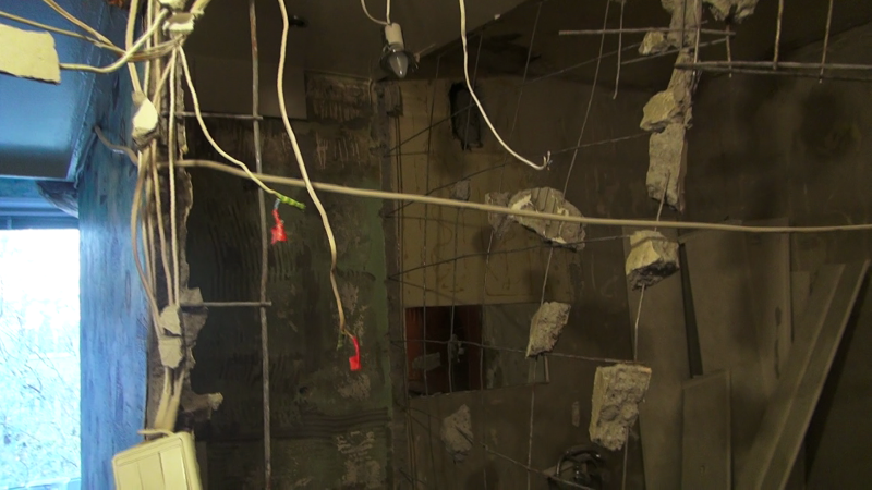

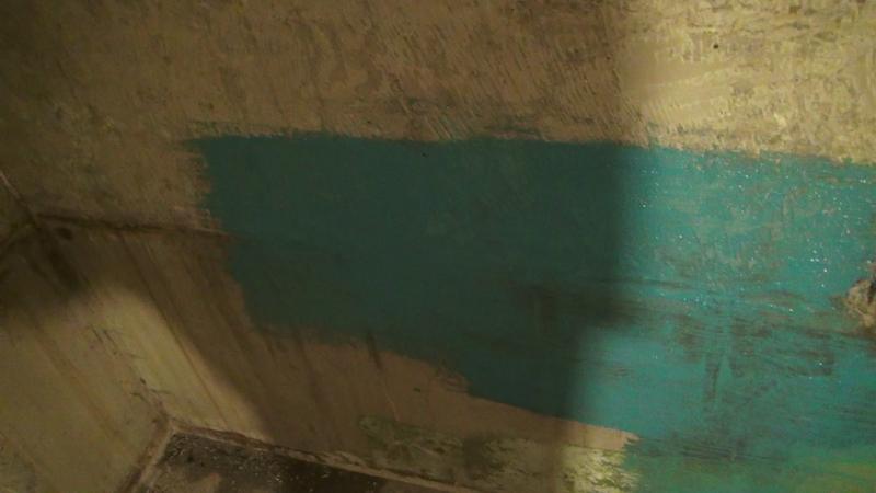

Приветствую Вас, дорогие читатели! Сегодня мы разберем детально, такую тему как- гипсовая штукатурка Ротбанд в ванной комнате (или МП-75 для машиного нанесения), на примере повседневного ремонта санузла -ремонт категории УЛУЧШЕННЫЙ.Разговор пойдет не о ремонте ванной в целом, а именно о штукатурке Ротбанд (или МП75) ибо другие гипсовые штукатурки производители не рекомендуют в ванных комнатах.В ней присутствуют добавки придающие (силу) чтобы спокойно прослужить в качестве основания под плитку (или другой отделочный материал) не менее 15 -25 лет.Очень полезной эта информация для мастеров и не только, кто использует Ротбанд в ванных комнатах.И так поехали. После демонтажа ванной комнаты и туалета (делаетcя совмещенный ), выяснялось что стены были покрашены масляной краской (вариант с таким основанием)
Начинаем отбивать  краску  широкой лопаткой от перфоратора ,держа ее прямо постепенно уводим в сторону (перфоратор на функции долбежки)

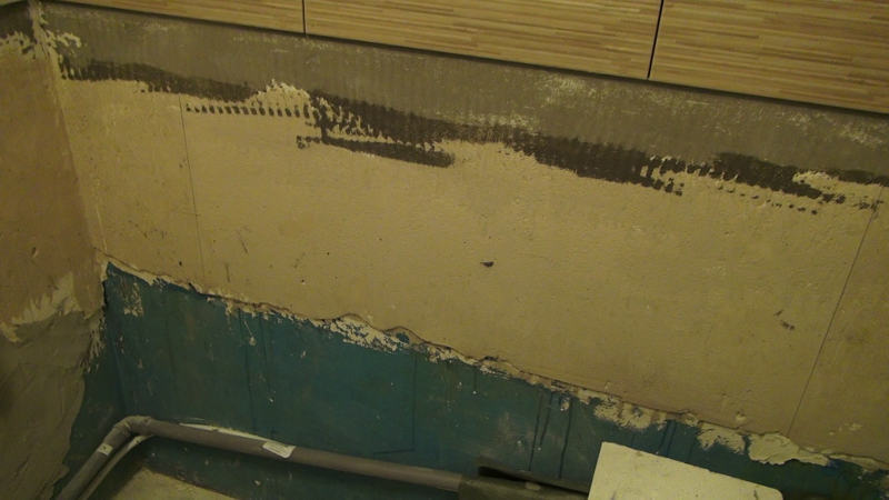

Основание плохо впитывающий воду  бетон ,если остались небольшие куски неотбитых хорошо держащийеся  краски ,ничего страшного -оставляем как есть.
Обеспыливаем  любой обычной грунтовкой (любой фирмы) разбавив водой наполовину (смысл только обеспылить ,пленка  на невпитываемый воду бетон не нужна.

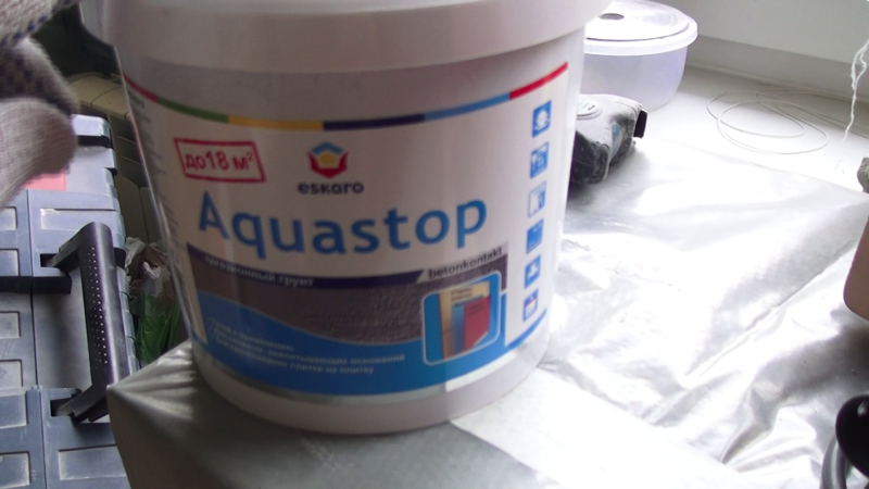

Далее  после  2 -3 часа ,наносим высокоадгезионный грунт Бетоконтакт вот такой фирмы(испытано ,весчь)Кнауф отдыхает,если в вашем регионе нет такого -найдите ,чтобы на банке было написано для внутренних и наружных работ-такой сойдет.
Грунт наносим кистью макловицей -втираем горизонтально

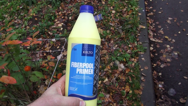

Начиная с четвертого ряда ложим плитку до верха .нижнюю часть (которая подойдет к ванне (также все примыкания к полу и вокруг водорозеток и выводов канализационной трубы грунтуем  таким грунтом

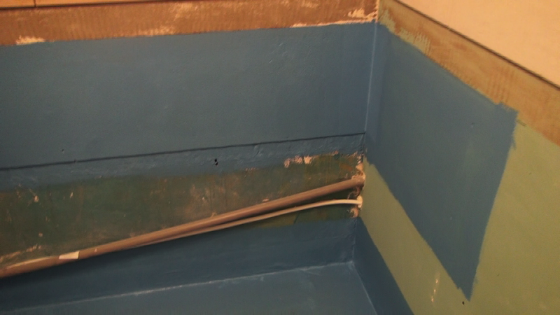

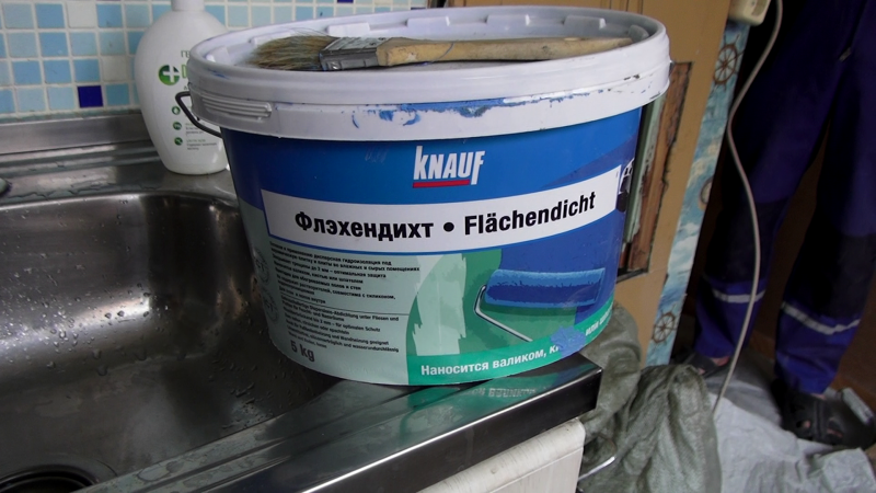

Она нужна для хорошей сцепки акриловой гидроизоляции .Акриловая гидра очень плохо держится на гипсовой штукатурке)
Используем вот эту гидроизоляцию
Наносим на высоту 40-50 см от края ванны -для Ротбанда этой защиты достаточно ,другие места загрунтовать любым грунтом (глубоким или обычным неважно)Если используются дешевые затирки -тогда загидроизолировать всю мокрую зону.

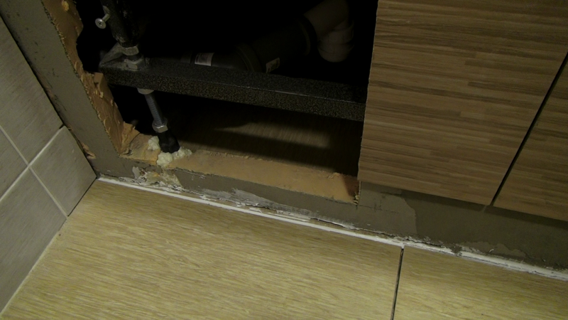

Меняем штатную гофру для слива на трубу (кстати экран сделан самодельно  из ЭППСС и стеклосетки 5-5 мм на плиточный клей, воды не боится абсолютно)

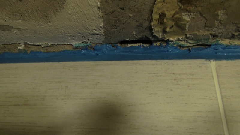

гидра по всему периметру пол-стена с использованием угловой ленты для гидроизоляции КИЛТО
Кроме того, что гидрой прошлись вокруг водорозеток
После плитки ,проходим силиконом ,делая опять же отлив -в любом случае вода пойдет поверх плитки.
Вокруг ванны перед укладкой последнего ряда плитки ,пройтись весь периметр силиконом
Углы и все примыкания также засиликонить , экран под ванной -силикон в цвет плитки
