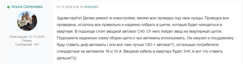

Детальное проектирование распределительного щита на примере с форума Mastercity
Предлагаю рассмотреть распределение линий на примере темы, которая появилась на форуме во время написания данной статьи - пользователь Алиса Селезнева спросила на форуме Mastercity как ей собрать щиток в квартиру. Пример очень показательный в части проектирования щита:
Итак, исходные данные:
  • Квартира однокомнатная, в новостройке, проводка от застройщика под полную переделку.
  • В этажном щите установлен автомат C40, этажный щит выполнен по "советской схеме", то есть в нем, кроме вводного, установлены два автомата - один на свет, один на розетки. Следовательно, существует необходимость прокладывать вводной кабель.. Алиса планировала вводной кабель 3x6, но по рекомендациям на форуме он заменен на 3x10.
  • Бюджет позволяет установить три качественных УЗО и автоматические выключатели от известных европейских производителей. Но, в то же время, щит планируется без особых излишеств.
  • Реле напряжения предусмотрено. Так же, несмотря на наличие автомата в подъезде, Алиса решила добавить вводной автомат и в квартирный щит. Довольно многие так делают, хотя при простых схемах щитов считаю это несколько излишним.
Ниже представлен план квартиры "от застройщика" до перепланировки. Перепланировка предполагает разделение на спальню и зал (к сожалению, рисунка перепланировки нет).

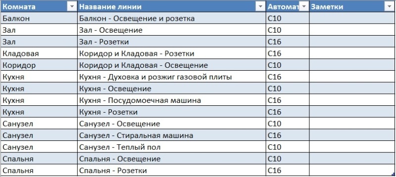

Перечень линий, представленный Алисой, привожу уже в обработанном варианте, в виде таблицы, о которой писал в первой части статьи:

Итак, линии известны. Теперь необходимо выбрать распределить их по УЗО.
На самом деле, не так принципиально распределять линии. Я предлагаю три простых правила:

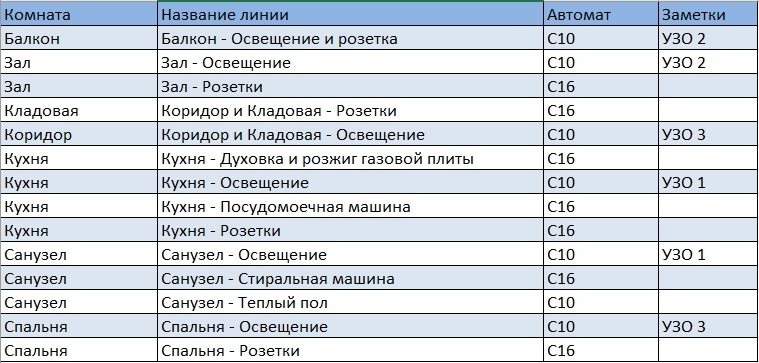

Итак, давайте распределим линии Алисы по трем УЗО.
Начнем с освещения. Глядя на план квартиры, можно распределить линии по УЗО так чтобы линии освещения смежных помещений находились на разных УЗО. Таким образом, если отключится освещение в одной комнате из-за срабатывания УЗО, свет будет в соседней и не придется идти к щитку через темноту. Проще начать с основных комнат (кухня, жилые комнаты) и закончить распределением освещения дополнительных помещений (санузел и т.д.):

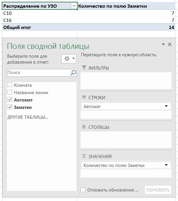

Данные из таблицы в Excel невероятно удобно представить в виде сводной таблицы - по ней легко будет собирать щит и закупать автоматы. Особенно это актуально для больших щитов.
В качестве примера рядом я привожу настройки сводной таблицы для тех кто ранее не пользовался этим инструментом в Excel:
Затем переходим к розеткам. Постараемся распределить так, чтобы розетки и освещение одного и того же помещения находились на разных УЗО. При утечке в приборе, включенным в розетку, свет в комнате не погаснет.
Для распределения так же удобно пользоваться фильтром на таблицу.
Но опять же, это мое представление об "оптимальном" отключении линий в случае сработки УЗО. Вы можете выбрать совсем другой принцип.
Так же изменим сводную таблицу чтобы знать какие автоматы и в каком количестве закупать для щита:
Итого надо купить 14 автоматов, из них 7 - C10, а еще 7 - C16.
