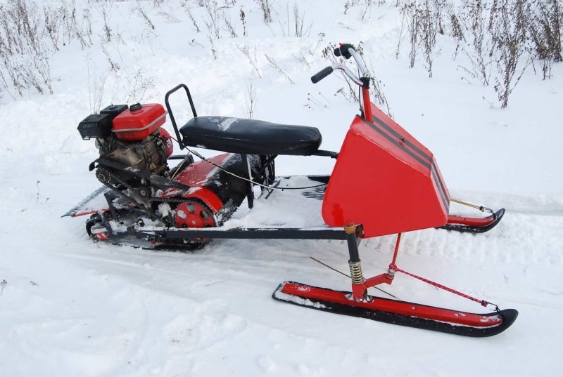

Решили сделать снегоход своими руками? Было бы желание… Конечно, для создания приличного транспортного средства понадобятся еще и слесарные навыки, элементарные знания физики, смекалка, материалы, запасные части и кое-какие инструменты. Нет никаких сомнений, что все это у вас есть, а чего нет, можно приобрести в процессе работы. Главное, каков результат! Собственноручно изготовленный снегоход, передвигающийся по снегу, преодолевающий заснеженное бездорожье – это круто!
Особенности и преимущества самодельных снегоходов
Основу конструкции зимнего ТС составляет гусеничный привод и рулевые лыжи. Из всех преимуществ самодельных снегоходов перед заводскими моделями, можно выделить следующие:
  • Цена на собранную из подручных материалов мототехнику ниже в 5-10 раз.
  • Возможность собрать модель желаемой конфигурации, мощности и т.д.
  • Надежность конструкции, благодаря использованию качественных материалов и проверенных механизмов.
  • Польза от того, что вы можете не покупать новые материалы и детали, а использовать хранящиеся в гараже.
Самодельный снегоход – транспортное средство, которое можно встретить не только на загородных бездорожьях и лыжных курортах, но и на улицах населенных пунктов.

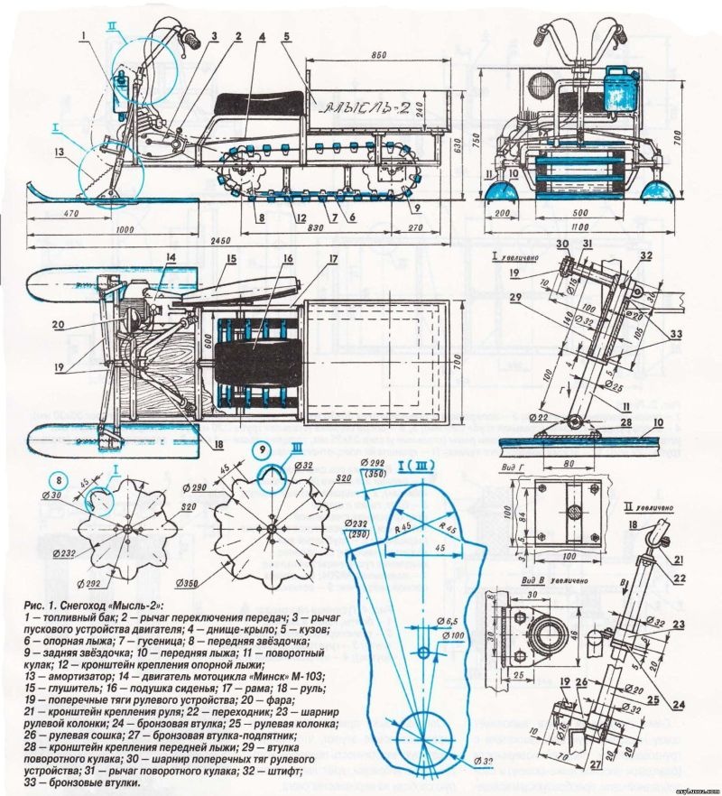

Изготовление снегохода по чертежам
Как сделать снегоход своими руками, какие понадобятся детали и узлы? Для создания самодельного гусеничного средства для передвижения по снегу составляется список необходимых компонентов, делается набросок и выполняются чертежи. В дальнейшем они будут служить руководством для создания ТС.
Стандартная конструкция состоит из нескольких элементов. В нее входит:
  • Рама, которую можно позаимствовать у квадроцикла, скутера, мотороллера, мотоцикла и пр. Если такой возможности нет, ее изготавливают методом сварки из тонкостенных металлических труб, диаметра 40 мм.
  • Сиденье - желательно из влагоотталкивающего материала.
  • Двигатель также может быть от мотоблока, мотоцикла, скутера и т.п. Выбор определяется скоростью и весом ТС.
  • Бак, представляющий собой емкость на 10-15 л из металла или пластика.
  • Лыжи на самодельный снегоход на гусеницах можно брать готовые или изготовить их из девяти-десятислойной фанеры, толщиной 3 мм.
  • Руль, как и многие другие элементы, берется от двухколесного агрегата.
  • Привод, передающий вращательные движения от двигателя к гусенице, в качестве которого может использоваться мотоциклетная цепь.
  • Гусеница — сложный компонент, требующий детального рассмотрения.

Чтобы изготовить снегоход на гусеницах своими руками, первоначально нужно соединить раму и рулевой механизм. Выбирается высота и угол наклона, затем производится точечная сварка. В соответствии с чертежом, устанавливается и фиксируется двигатель. Необходимо проследить, чтобы не было сильного наклона. Во избежание большой длины топливной магистрали, бак располагают на близком расстоянии от карбюратора.
Далее устанавливается гусеница. Ведомый мост с полотном крепится позади рамы (в зависимости от конструкции, на подвес, вилку, амортизатор и т.п.)., ведущий мост прикрепляется посередине снегохода (обычно под сиденьем водителя), ближе к двигателю. Сцепление шестерней мостов производится предварительно. После этого проводится подключение топливного бака, троса ручки газа и тормоза, монтируется сиденье, проводятся другие работы.
Снегоход из мотоблока своими руками
Создание снегохода из мотоблока – самый популярный вариант. Транспортное средство, предназначенное для сельхозработ, может использоваться полностью или частично. Следует обратить внимание на то, что двигатели мотоблоков, как правило, рассчитываются на вес и давление колес, которые меньше гусеничного в несколько раз. По этой причине лучше оснастить снегоход колесами низкого давления. Это поможет избежать перерасхода топлива и преждевременного износа деталей. Как мотоблок преобразуется в самодельный снегоход, посмотрите видео.
