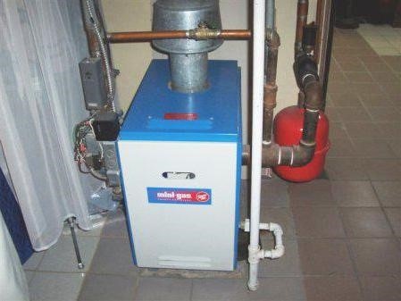

По способу установки современные котлы, питающиеся от газа, подразделяются на настенные и напольные. Настенный вариант используется для обогрева помещений небольшой площади. Настенные отопительные устройства отличаются компактностью и выполняются или с камерой сгорания или с системой нагрева проточного типа. Напольные газовые отопительные агрегаты устанавливаются в специально оборудованных помещениях площадью около 9-ти квадратных метров. Котел монтируется на расстоянии полметра от стены. На рисунках представлены варианты котлов напольной и настенной установки.
Напольный Настенный

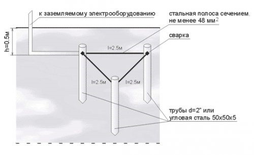

Монтаж заземление газового котла
Чтобы произвести заземление газового котла в частном доме следует выполнить комплекс работ (как вариант):
  1. На грунте выполняется макет контура заземления. Это в большинстве случаев представляет собой равносторонний треугольник длиной стороны 2-2,5 метра. Выкапывается по разметке канава глубиной 50 и шириной 35-40 сантиметров.
  2. Используя ямобур, мотобур или иной инструмент, пробуриваются шурфы в углах треугольника. В них вбиваются на глубину двух-трех метров стальные уголки с длиной полок до 40-60 миллиметров или стальные трубы диаметром 2 дюйма.
  3. Производится создание единого контура путем приваривания вбитых уголков к стальной полосе сечением от 48 миллиметров квадратных. Оптимально использовать аппарат точечной сварки.
  4. От созданного контура такая же стальная полоса по траншее прокладывается к внешней стороне частного дома в месте расположения цоколя. К концу полосы приваривается шпилька, которая прикрепляется к цоколю. Чтобы шпилька была незаметна и не находилась под влиянием внешней среды, ее можно закрыть коробкой из поливинилхлорида.
  5. Канава и траншея засыпается землей так, чтобы на поверхности не оказалась ни одного элемента контура, кроме стальной полосы, проложенной к цоколю. Место рекомендуется огородить.
  6. К шпильке обеспечивается подводка проводов от щита. Залог безопасной и качественной системы заземления в прочном креплении проводов в месте соединения. Можно произвести пайку для большей надежности.
На рисунке изображен один из вариантов схемы контура заземления газового котла.

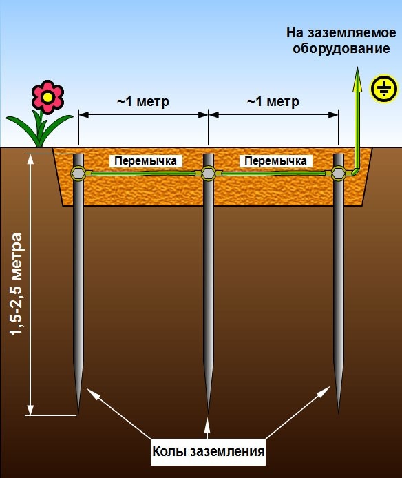

Если нет возможности устроить треугольный контур (нет достаточно свободного места), можно возвести линейную систему заземления. Для этого копается траншея длиной от 2-х метров, вбиваются три электрода на глубину 1,5-2,5 метра с расстоянием друг от друга один-два метра. Заземлители провариваются по аналогии с треугольным контуром, и полоска приваривается к цоколю дома.
Схема линейного заземляющего контура.
