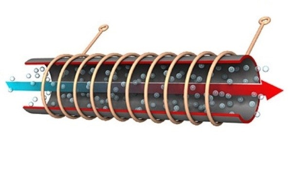

В основу работы индукционного котла заложен эффект электромагнитной индукции, вернее – индукционный нагрев ферримагнитных элементов, передающих тепловую энергию теплоносителю.
По конструкции водонагреватель представляет собой трансформатор в сварном металлическом корпусе. Первичный контур – катушка индуктивности, размещенная в герметичном объеме. Вторичная обмотка (сердечник) – замкнутая цепь труб разного диаметра, которые заполняются теплоносителем.
При подаче электричества катушка генерирует магнитное поле, в результате чего во внутреннем контуре индуцируются токи, вызывающие нагрев сердечника и от него – теплоносителя.
В роли теплоносителя могут применяться любые жидкости: вода, масло или антифризы.
Катушка индуктивности располагается в герметичном отсеке и не имеет прямого контакта с теплоносителем. У индукционного котла отсутствует нагревательный элемент и электрод, на котором возможно образование накипи и отложений. Теплоноситель подаётся в котёл в нижнюю часть, под действием магнитного поля достаточно быстро нагревается и подается к батареям отопления. Большая площадь соприкосновения обеспечивает значительный объём одновременно нагреваемой жидкости.

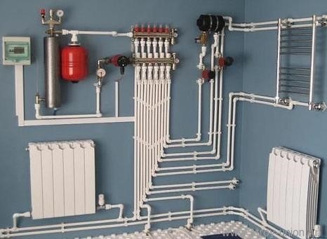

Подключение к системе отопления производится стандартными металлопластиковыми или пластиковыми трубами и фитингами.
Верхний патрубок котла подсоединяется к трубопроводу подачи теплоносителя;
Нижний патрубок соединяется с трубой обратной подачи;
Не далее 800мм от выходного патрубка монтируется группа безопасности: предохранительный клапан, манометр и воздушный клапан;
Рекомендуется выполнить перемычку прямой и обратной подачи. В аварийной ситуации малый контур предотвратит перегрев котла.
На трубу обратной подачи последовательно монтируются расширительный бак, фильтр – отстойник, фильтр грубой очистки, циркуляционный насос и датчик потока, регулирующий циркуляцию теплоносителя. Он обеспечит отключение котла при прекращении циркуляции.
Основное внимание уделить электропроводке – соответствия сечения проводов и мест соединения. Обязательно подключить котёл к контуру заземления.
