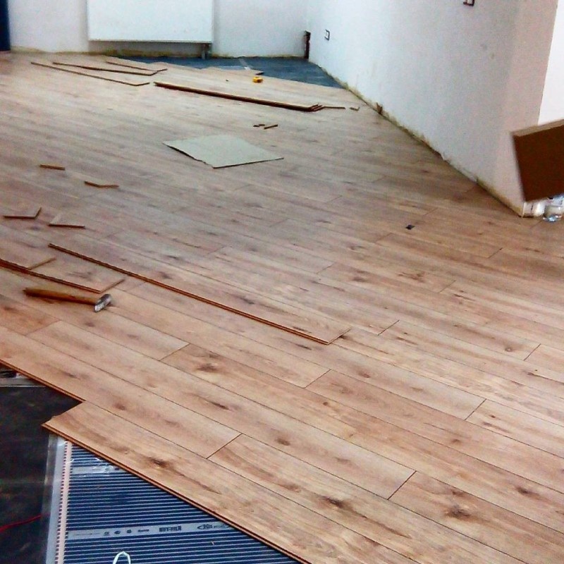

Инфракрасный обогрев
Все большее распространение приобретает теплый пленочный пол с инфракрасным обогревом. Его отличительными характеристикой является излучение электромагнитных волн, которые в считанные минуты нагревают все предметы стоящие у них на пути. Так, в качестве покрытия для ик-пола лучше использовать материалами, которые отдают тепло: ковролином, паркетом, линолеумом. Они просты в монтаже и более экономны в использовании, чем кабельные полы.

Виды покрытия для теплого пола (мощность, способы монтажа)
Главным условием для длительной эксплуатации и высокого качества теплого пола, является выбор правильного финишного покрытия.
Качественное финишное покрытие должно в первую очередь иметь высокие свойства проводимости тепла, чтобы КПД теплого пола использовался на максимум. Хорошо отдает тепло плитка из керамогранита или керамики, но из-за повышенной теплоемкости они требуют также сильного источника обогрева.
Хорошим вариантом для покрытия будет ламинат, который хорошо отдает теплый воздух, но при монтаже его нужно класть только на абсолютно сухой пол, так как внутренняя сторона ламината отлично впитывает пары жидкости, что может привести к его скорому разрушению, если покрытие будет устанавливаться на мокрую поверхность.
Линолеум и древесину лучше использовать для тепловых инфракрасных тепловых полов или для тех, в которых используются нагревательные маты, так как водяной и кабельный электрический теплый пол не сможет дать равномерного нагрева пола. Линолеум лучше всего класть на пол с использованием обильной концентрацией мастики. А для деревянного пола лучше подойдут породы из дуба ясеня и ореха. При монтаже следует использовать небольшие доски древесины для повышения их срока эксплуатации.
