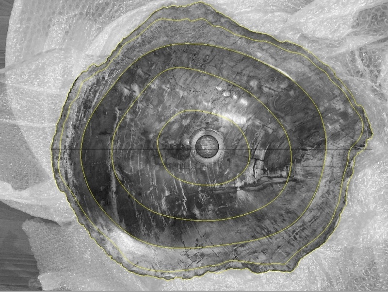

Итак, создаем раковину. Несмотря на ее сложную форму, создать ее в Rhino - дело минут десяти. Такую раковину изготавливают, удаляя сердцевину из из куска окаменевшего дерева - я делаю то же самое.
Сначала импортируется фотография, сделанная строго"сверху", затем она при помощи встроенных средств проекции (View) масштабируется до нужных размеров (чтобы размеры были один к одному). Минут пять придется потратить, чтобы обвести контрольными точками сложный внешний и простой внутренний контуры раковины:
"От руки"  гладкими кривыми обведены промежуточные "срезы" чаши на разной высоте, а так же нижняя граница раковины. Я не стал переворачивать и фотографировать ее снизу, не было надобности точно передать контуры на столешнице. Кстати, фоновый рисунок в Rhino сразу можно сделать черно-белым, так удобнее - цвета не отвлекают.
Затем в проекции "сбоку" кривые распределяются по тем высотам, где они должны находиться. А далее в дело вступает инструмент Loft - создание трехмерных поверхностей по срезам. Ранее, аналогичным образом, был создан внешний контур, теперь дело за внутренним. Естественно, оба контура будут закрыты гранями (это делается операцией "Cap" - "крышка"). Но, чтобы наглядно показать процесс, я их убрал:
При помощи "вычитания" внутреннего объема раковины, а также цилиндра-слива из внешнего (операция BooleanDifference), получаем относительно точную 3D-модель раковины:
Естестенно, я не повторял форму нижней плоскости раковины и, тем более, ее боковые грани. Делать их смысла не было, а времени на это требовалось очень много. В реальности боковина раковины выглядит гораздо сложнее, чем в 3D-модели:
