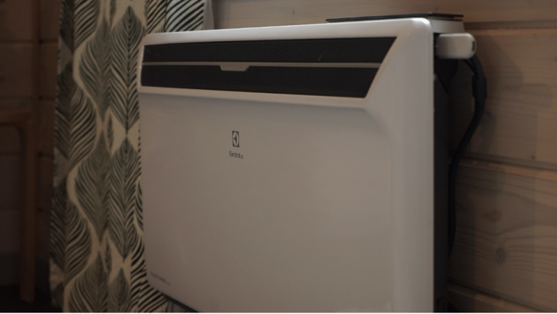

В октябре 2020 установил в своем доме 8 инверторных конвекторов  Electrolux ( ECH/AG2-T с блоком управления ECH/TUI3   мощность от 1 кВт до 2,5 кВт.      С этой системой пережили зиму 20/21 и можно поделиться опытом использования и  реальными расчетами по энергопотреблению.
 Вот такой план дома:
Комплектация инверторной системы отопления:
Поскольку у Электролюкс много разных моделей, точный артикул конвекторов, установленных в доме:   ECH/AG2- 1000T – TUI3.  Где  буква «Т» указывает, что это серия Transformer.  Серия «трансформер» означает, что конвектор состоит из двух основных комплектующих – самого отопительного модуля и  блока управления, часто   они продаются уже комплектом. AG2 – это отопительный модуль Air Gate (если стоит буква R – то это модель Rapid, отличающаяся  только дизайном).  1000 – это показатель максимальной мощности работы нагревательного элемента.  Инверторный блок  управления TUI3 – (I – инвертор, 3 – третье поколение блоков управления).
Мощности конвекторов выбирались из расчета 1 кВт на площадь до 15 кв.м. Для конфигурации моего дома получилось 8 конвекторов:
1 шт по 1кВт, 4 шт по 1,5кВт, 1 шт -  2 квт и 2 шт  по 2,5 квт.  Каждый конвектор укомплектован блоком управления digital inverter TUI 3.0 и wi-fi модулем.
Суммарно весь комплект (8 отопительных модулей, 8 блоков управления digital inverter (TUI3) и 8 wifiмодулей) стоил около 80,000 руб.

Монтаж конвекторов очень простой – вкрутил в стену два самореза по прилагаемому шаблону, в комплект входит кронштейн, который цепляется к конвектору и вешается на саморезы. Электропороводку делал одновременно по всему дому, в т.ч. и розетки под конвекторы. Особых требований нет -  просто нужно предусмотреть отдельные линии на каждый конвектор.
Аналогичный комплект оборудования при использовании электрического котла и 8 радиаторов отопления обошелся бы в 150-160 тыс. руб. Это первый плюс в пользу системы отопления на инверторных конвекторах Electrolux

Поскольку в доме проживаем постоянно, то нужный режим установлен в ручную на каждом конвекторе. Что удобно в инверторном конвекторе: вы устанавливаете один раз нужную температуру и дальше конвектор самостоятельно следит за текущей температурой и плавно меняет мощность нагрева. В отличие от обычных конвекторов, которые работают в режиме вкл/выкл, благодаря инверторному управлению мощность нагрева конвектора плавно меняется в зависимости от разницы между текущей и установленной температурой.
Если есть необходимость дистанционного управления отоплением, то  это можно сделать через мобильное приложение Hommyn.  В мобильном приложении конвекторы можно объединять в группы (например, три конвектора объединить в группу «гостинная»), и управлять группой как единым устройством.  Для управления через мобильное приложение в доме нужна wifi сеть.
Дисплей блока управления гаснет через несколько секунд после настройки или изменения параметров работы: ночью дисплей не раздражает ярким свечением. Удобная затемненная крышечка от случайных нажатий кнопок.
