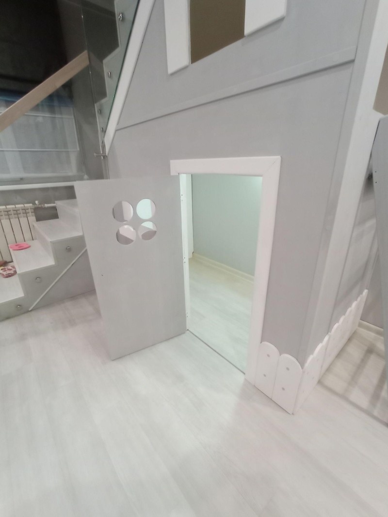

Создать детский игровой домик. Требуется двухуровневое пространство с лежаком на высоте 1,2 м и игровой зоной внизу. Цветовое решение в бело-серых тонах. Внутри нужна полочка для мелочей. Снаружи - съемная лестница на второй уровень. Игровой домик предназначен для 2 девочек: старшей 13 лет, младшей 3 года.
Сергей самостоятельно занимался чертежами, дизайном, подбором материала, изготовлением и сборкой. Созданный проект подходит для реализации в частных двухэтажных домах и двухуровневых квартирах.

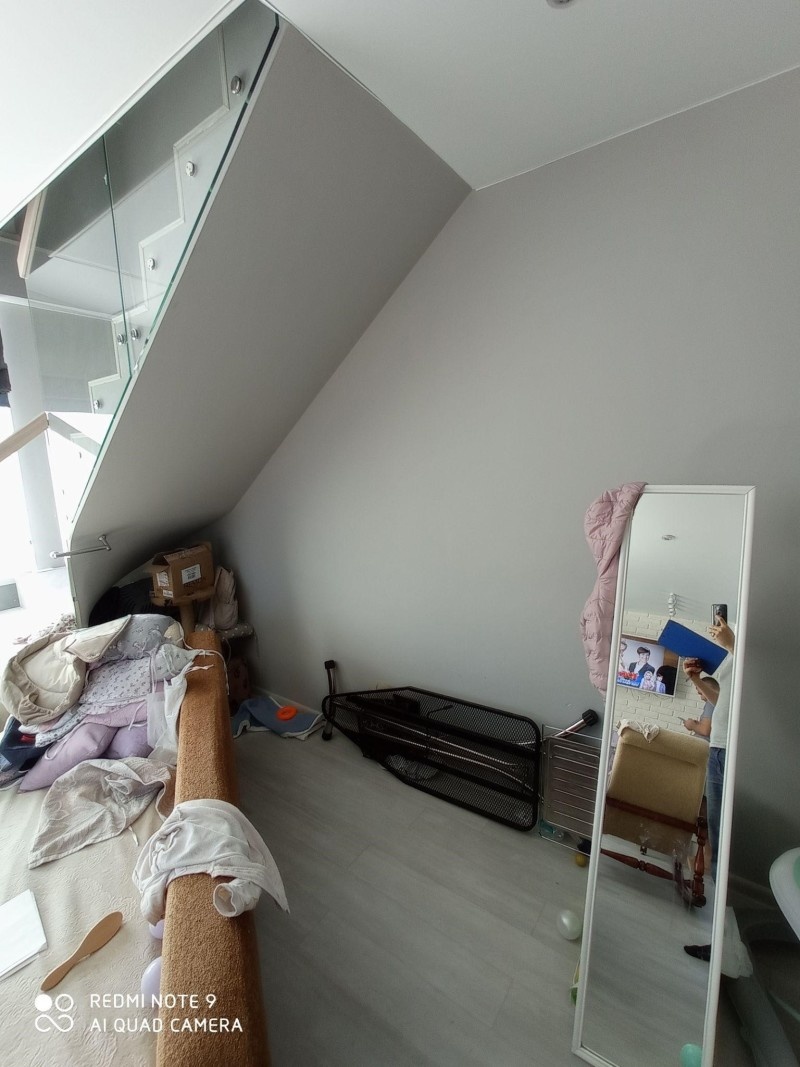

Замеры и составление проекта
Мастер выполнил замеры пространства с указанием основных габаритов (длина, ширина, высота, углы).

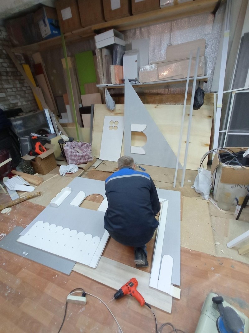

Изготовление элементов

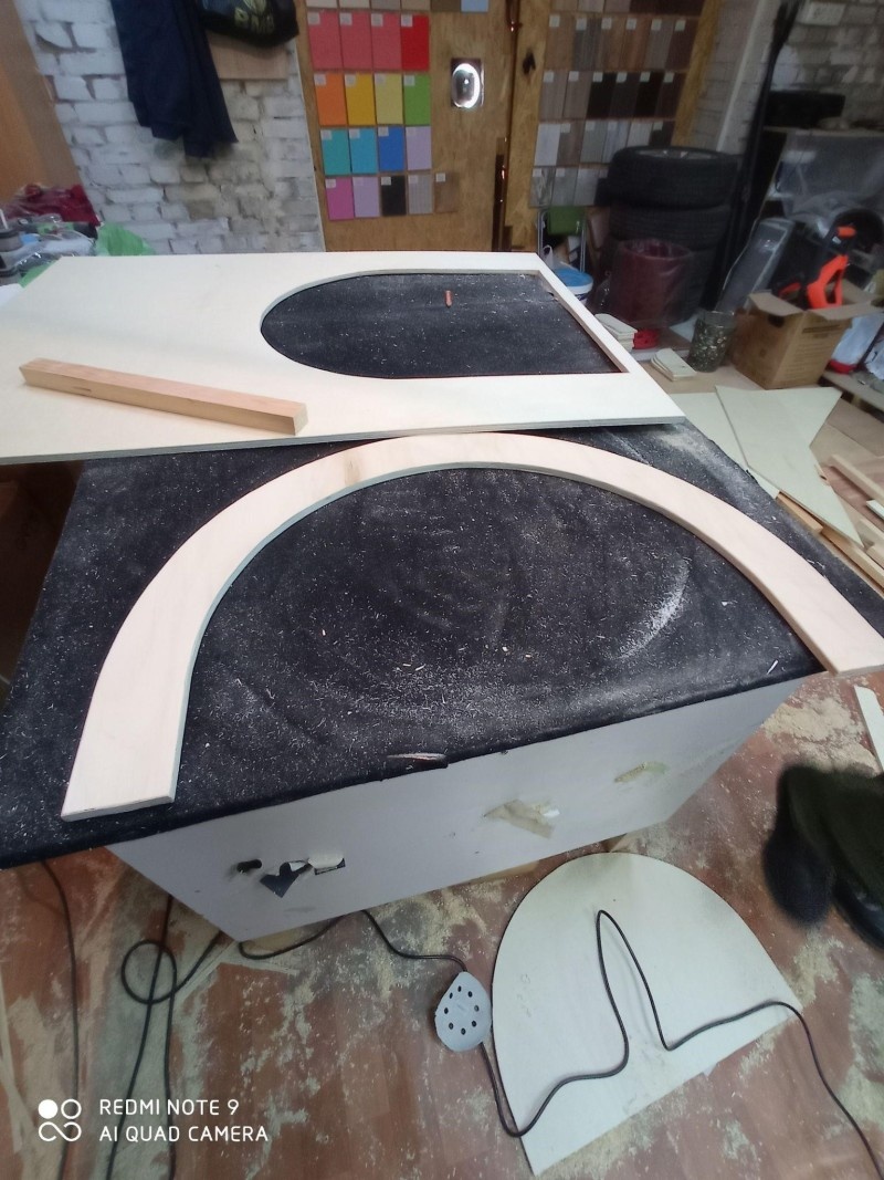

Мастер создал лекала, вычертил нужные элементы карандашом на фанере. Затем выпилил детали: от крупных к мелким, от прямых к изогнутым. Такой порядок выпиливания деталей обеспечит минимум обрезков и отходов.
Места спила отшлифовал наждачной бумагой, избавившись от сколов и заноз. Сильные сколы можно зашпатлевать.
При изготовлении деталей мастер потратил много времени на шлифовку поверхностей. На брусках лицевой угол срезал рубанком. Даже если ребенок ударится, он не получит занозы и травмы.

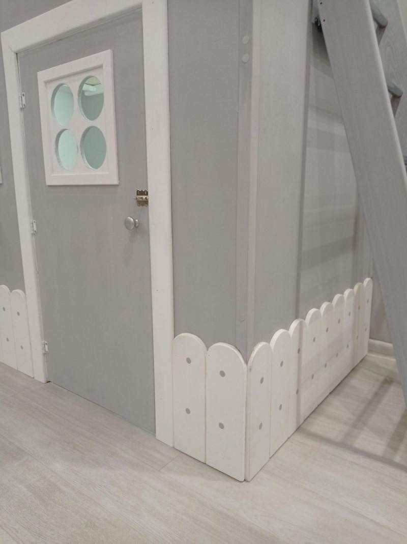

Окрашивание
Перед окрашиванием детали можно покрыть праймером. Для качественной цветопередачи элементы сперва окрашивались белой акриловой краской (1 или 2 раза), а затем был введен колер.
Мастер учел, что в местах сучков на фанере после высыхания краска будет отличаться от прочей поверхности из-за разной плотности материала. Сергей выбрал акриловую краску для влажных помещений. Она быстросохнущая, не имеет запаха и моющаяся после окончательного высыхания.
После окрашивания и высыхания частично были прикреплены декоративные элементы.

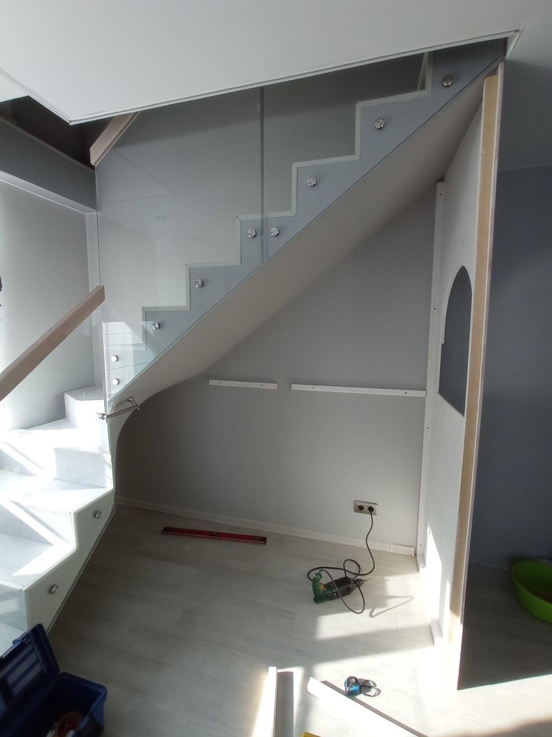

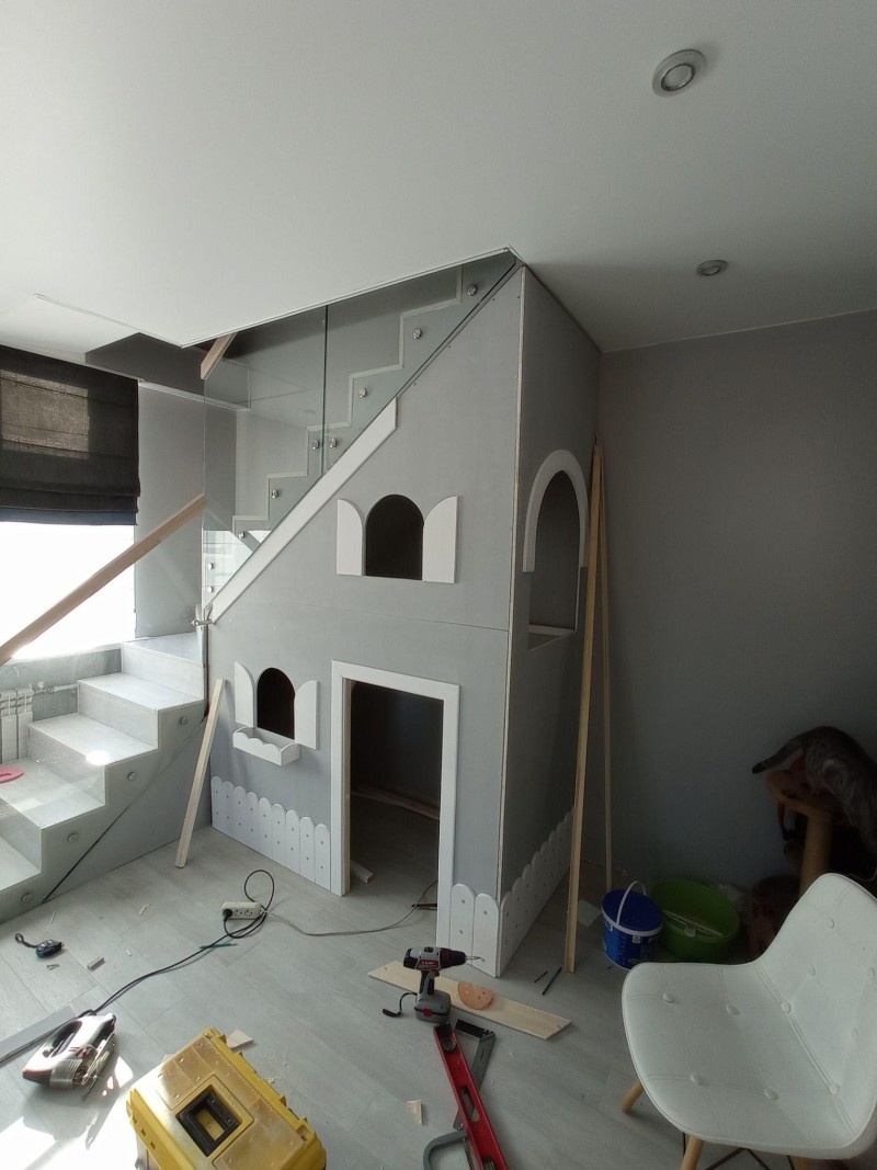

Сборка детского игрового домика
Сборка состояла из 5 этапов:
  1. Крепление основных направляющих каркаса (вертикальные и горизонтальный бруски).
  2. Крепление основных стен (крупных элементов).
  3. Крепление декоративных элементов (по возможности, декоративные элементы можно закрепить сразу, перед монтажом крупных элементов, если это не помешает дальнейшему монтажу).
  4. Крепление декоративных уголков, планок, плинтусов (для укрытия швов, стыков, щелей).
  5. Устройство освещения, дополнительных элементов мебели и т.п. (при необходимости).

Домик открыт для игр

Заказчики остались довольны. Девочки получили красивое, функциональное и безопасное место для игр. Понравился бы такой проект вашим детям?
