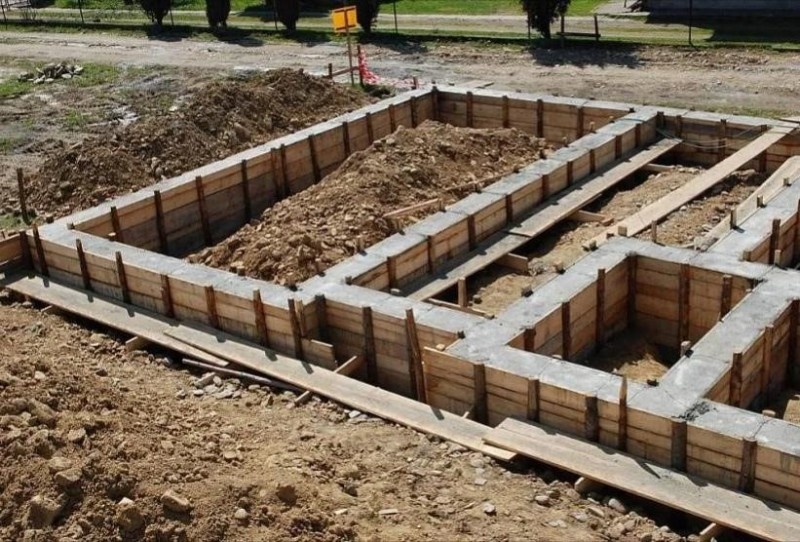

1. Ленточный фундамент
Это самый популярный вид оснований для частных домов. Представляет собой железобетонную ленту (монолитную или сборную), которая устанавливается под всеми стенами здания.
Его можно возводить на большинстве грунтов.
Существует две разновидности ленточного фундамента:
1. Монолитный - железобетонная армированная конструкция. Возводится сразу на земельном участке, практически не размывается грунтовыми водами и обладает устойчивостью к деформирующим нагрузкам.
 2. Сборный - собирается из железобетонных блоков, бутового камня или кирпичей.
Ленточный фундамент может быть:
1. Мелкозаглубленный - его подошва располагается выше уровня промерзания почвы (на уровне 30-80 сантиметров от поверхности). Он используется для строительств зданий, имеющих не более 2-х этажей. Не подходит для почв, подверженных морозному пучению.
При использовании мелкозаглубленного фундамента на почвах с высоким уровнем грунтовых вод - бетонная лента располагается на подушке из песка на глубине до 0,5 метра, а на мягких грунтах - до 0,7 метра. Толщина песчаной подушки должна быть не меньше 0,15 метра.
Чтобы данный тип фундамента был более надежным следует использовать утепленную отмостку шириной до 0,5 метра. Она будет защищать окружающую фундамент почву от промерзания и отводить дождевую воду.
