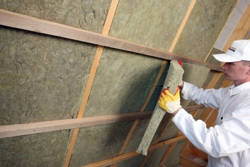

 3. Закладка утеплителя.
В полость между каркасными стойками, на слой гидроизоляции укладывается минеральная вата. С помощью строительного ножа ее следует подогнать под размер полости.
Для этого надо:
- замерить промежуток между стойками стен;
- к полученной величине добавляется припуск - по 5 сантиметров для каждой стороны минераловатной плиты.
Припуск позволит сделать плотный и надежный монтаж утепления.
Из оставшихся обрезков минваты нарезаются полоски, шириной по 3 сантиметра, для утепления стыков.
После того, как стены дома будут заложены минеральной ватой, можно уплотнять стыки. Из нарезанных полосок утеплителя делается жгут, одну сторону которого с помощью ножа заводят в стык. Потом его складывают пополам и закладывают в стык другой стороной. Такую операцию проделывают поочередно со всеми стыками. Это надежно защитит их от холода.
