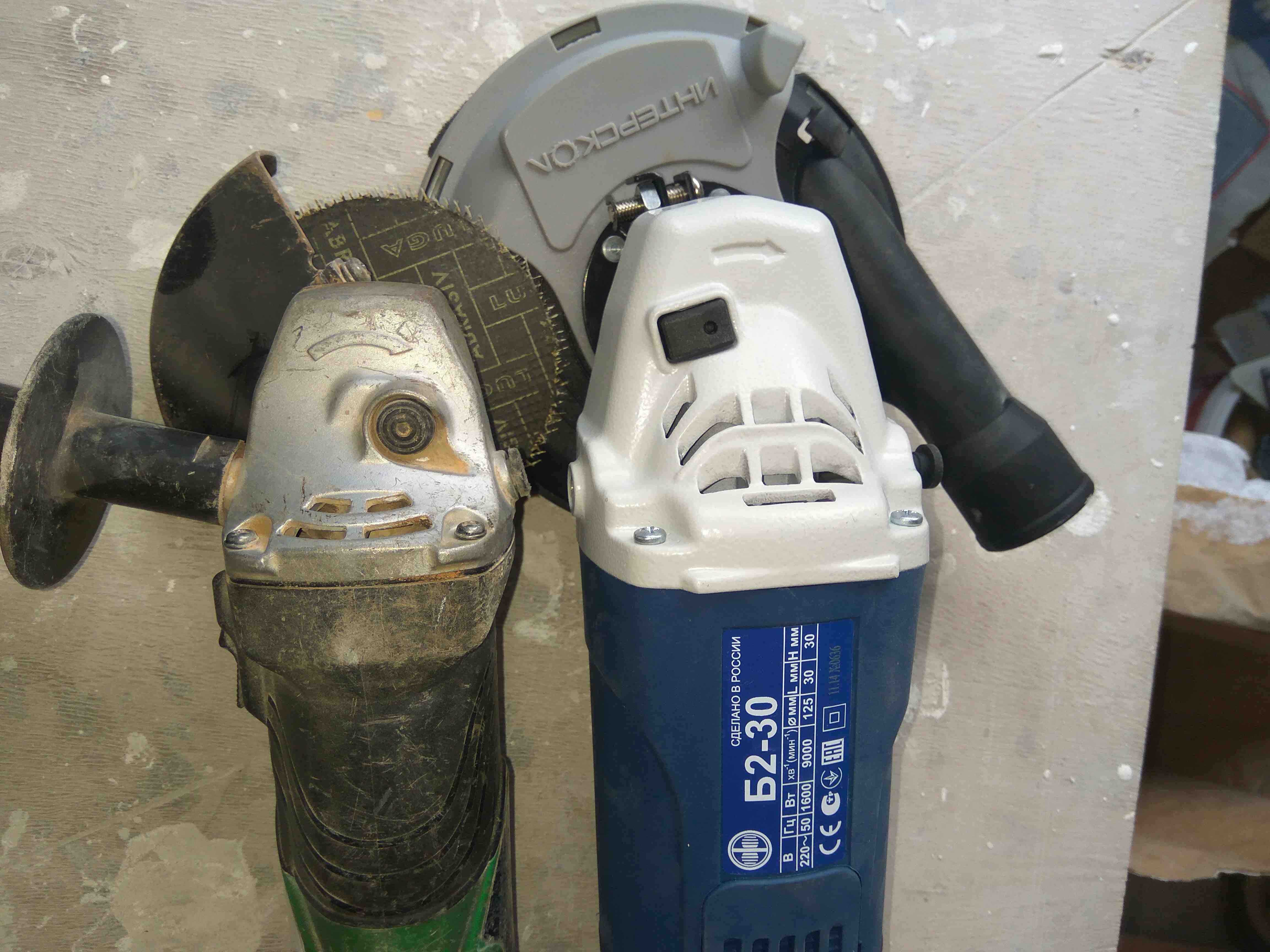

Из почты... Ответ на вопрос -а чо я пиарю Фиолент? Ну для начала статейка... Кто торопится, читает красное... И для сравнения б2-30 с хитачи-125мм... Смотрим на размер редуктора... Который важен для тяжёлой чашки...
Это также ответ на вопросы, подойдёт ли кожух для дохлого боша-аег-далее по вкусу... Подойти то подойдёт, но ремонт редуктора практически неизбежен.. кожухи ещё есть, в продаже....

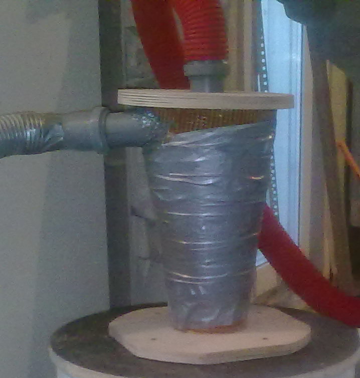

Спецпредложение под ёлочку для москвичей... 2 кожуха +циклон самодельный из дорожного конуса =3 труб. Фото по запросу через ЛС. Лот единственный.
sanya1965
sanya1965
Регистрация: 15.10.2007
Сообщений: 21909
30.12.2017 в 01:25:33
Фото.
Дорожный конус поверху обтянут стеклосеткой. Потом пропитан эпоксидкой. Вход и выход 40мм
