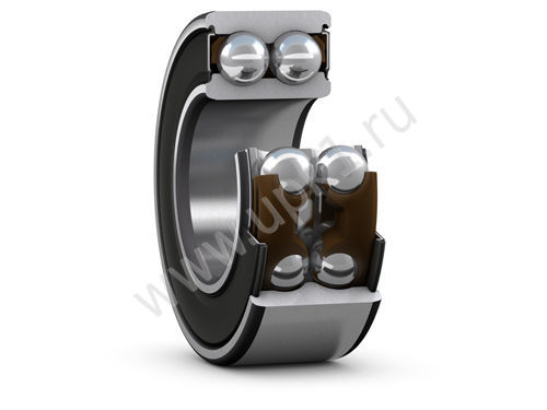

m.ix, ставьте обычные по два и будет все нормально некоторое время, пока пыль и грязь не подействует. Только покупайте не из дешевых китайцев, которые рычат изначально, как на видео. (У нас, в свое время, аопрос решился именно так). Игольчатый, что Вы предлагаете, не пойдет по определению, а роликовые, тем более третьей серии, не делают таких размеров. Да и без пыльников они ... P.S. В первом ролике рык из-за питтинга (выкрашивание бегущей дорожки). На холостом ходу его не слышно. Да, сепаратры уже тоже шелестят ... . Только ампутация ...:)

у меня их два комплекта первый тот что с самокатом был, железный пыльник и железный держатель второй комплект купил с колёсами, пластиковый пыльник и пластиковые держатели - сепараторы - 500р за весь комплект подшипников.
у меня мелкий самокат есть, матери отдал с мелкими колёсами, там такого эффекта не наблюдалось ни со старыми колёсами ни с новыми. старых колёс было одно единственное. на нём на тех колёсах года три катался до этого года
пока с бордюра ненакувыркнулся и не погнул переднюю вилку, тогда сразу задумался о новом самокате, вот и купил новый. купил ещё и колёса на 200мм они сабаки не налезли. Брал на глаз. Новому самокату чуть более месяца а новым колёсам и пару дней покатушек нету.
Блин чёртовый пит и гуффи.

ПОходу двухрядный нужного мне размера в природе не существуют, путь даже чуть ширее .
