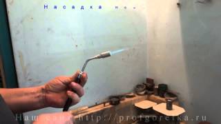

В комплекте ГП-1 идет три насадки, и дополнительно можно заказать две насадки.Одна для плавки металла, другая для бытовых нужд-нагрев большого объема воды
или например смолить животных. Диапазон применения велик.
Наши горелки инжекционные, работают напрямую от баллона без редуктора.
Расход у таких горелом минимален.
Например ювелиры при пайке горелкой ГП-1 насадкой номер один при работе 8 часов в смену расходуют пятилитровый баллон в среднем за 4-6 месяцев.

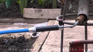

На видео как раз эта горелка с насадкой номер один. Работает при закрытом баллоне на остаточном газе в шланге около семи минут.
