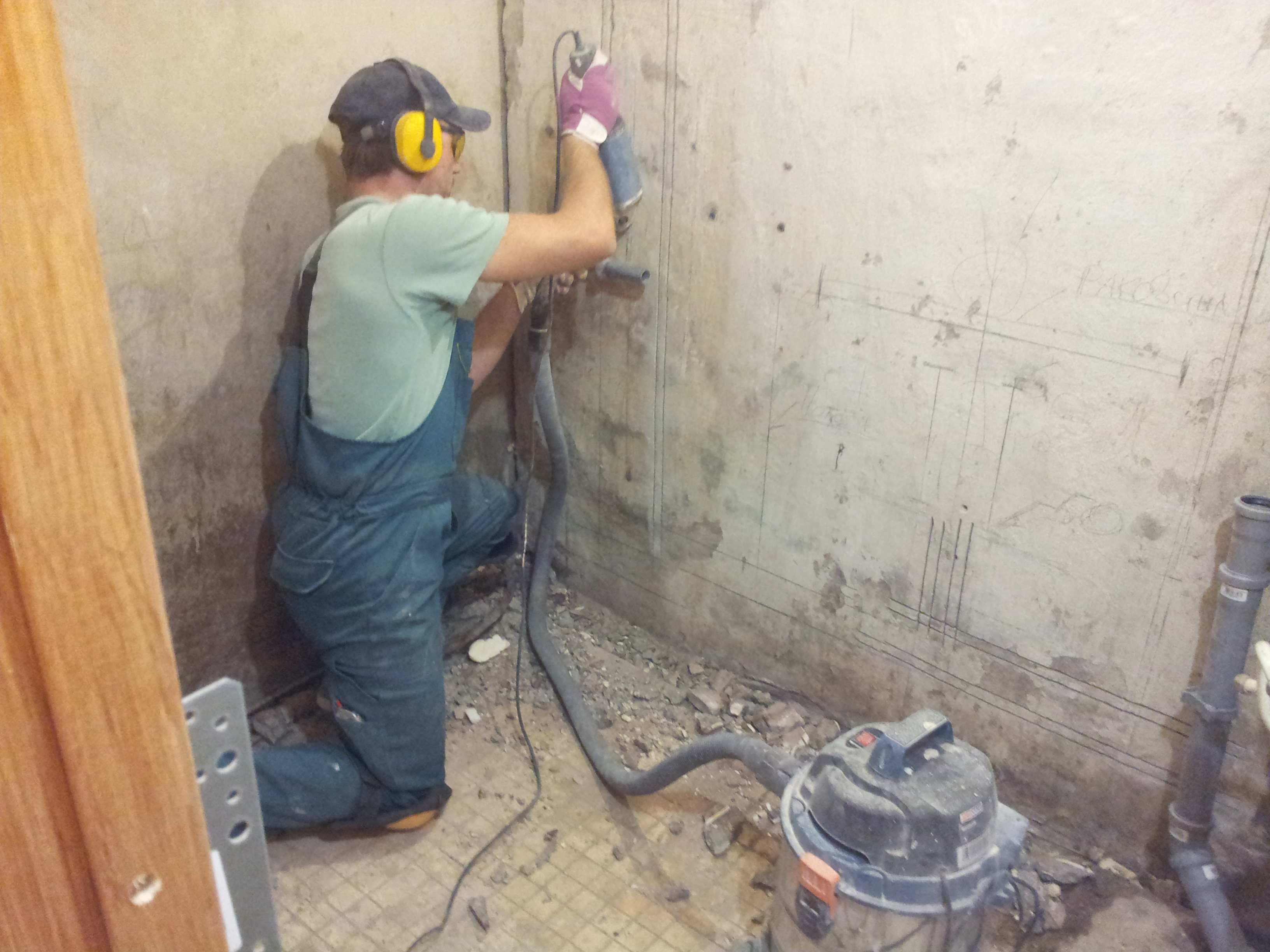

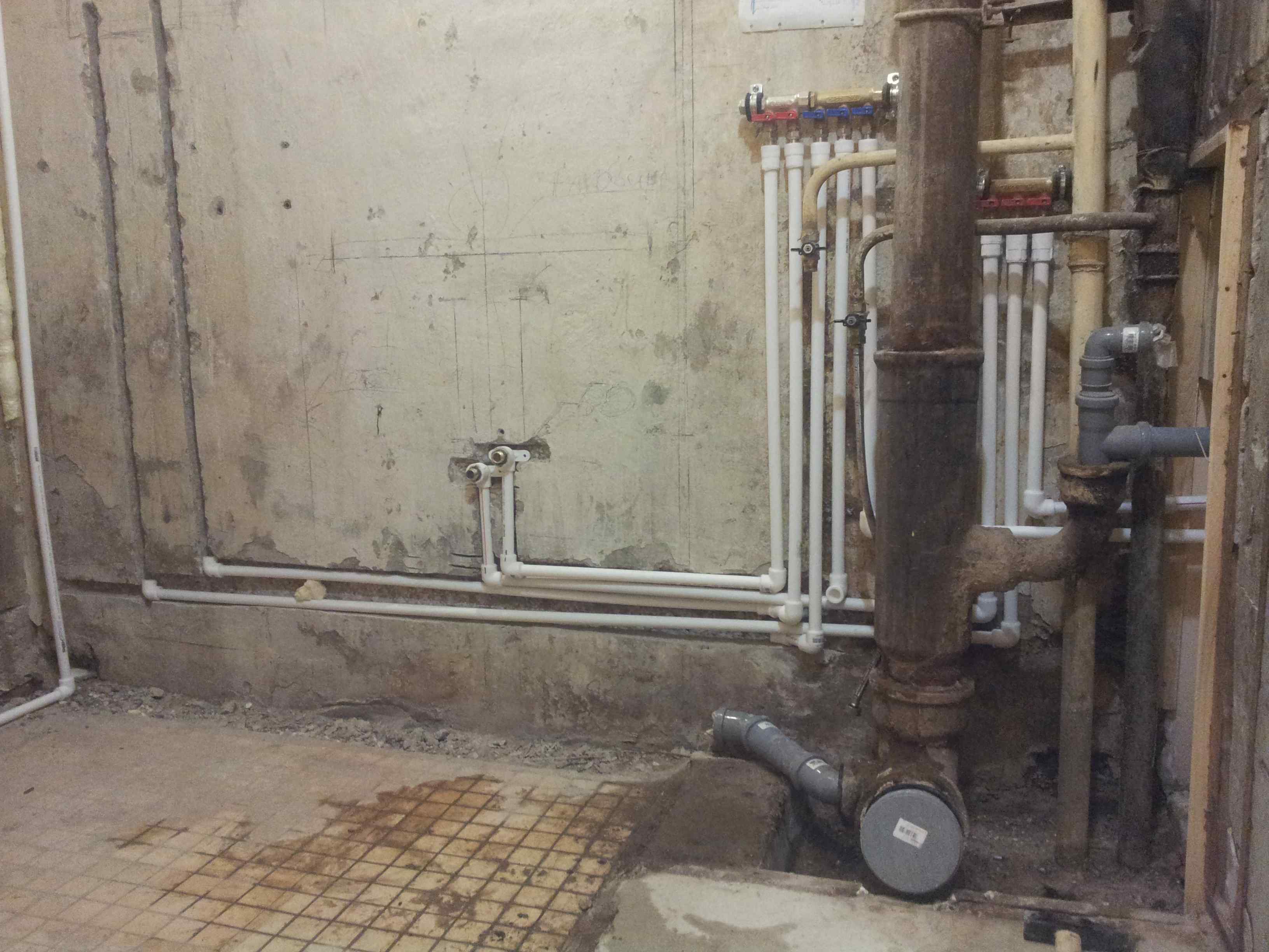

Vladimir m написал: вот похожий вариант делал
Vladimir m, кто разрешил горизонтально несущий бетон штробить?

Юрий-Электр написал:
zadolbalo! написал: интересный разброс цен - от 10.000 до 60.000 рублей.
тот кто за десять предлагает- не компетентный, замануха...
Юрий-Электр, если 10 за работу-это даже и много может быть, если каналью не менять, а только подводы. И по наружке делать пп.

15.03.2017 в 13:35:42
ma-masha, Этим многие грешат, я бы сказал большинство. Но исключительно в ванной! В противном случае пришлось бы стенку накрашивать сантиметра на 3, а с учётом труб канализационных, что тут не показано, на все 5 см. Только тут уже стараются с минимальными штробами. На фото поддон, так край можно раздолбить и там трубы проложить. Но вопрос с канализацией открыт. Штробят обычно метр, до края ванны, а дальше уголком из стены. Либо уменьшаем ванну на 5 см. А в наших малогабариток борьба за каждый см идёт.

15.03.2017 в 13:51:54
Молчаливый написал: а с учётом труб канализационных, что тут не показано, на все 5 см.
Интересно, а куда канализационные трубы в данном случае спрятали? Тоже в стену? В любом случае-можно было спокойно проложить трубы под раковиной, и только там стену нарастить. Вертикально штробить-можно, поэтому-выше края ванны-хоть какие трубы прячь, но-вертикально. А под раковиной всё равно не видно и место там не сильно используется. А если заказчик живет в хрущевке, а ремонт хочет, как в новостройке-тогда ему на голову собственную нужно внимание обратить.

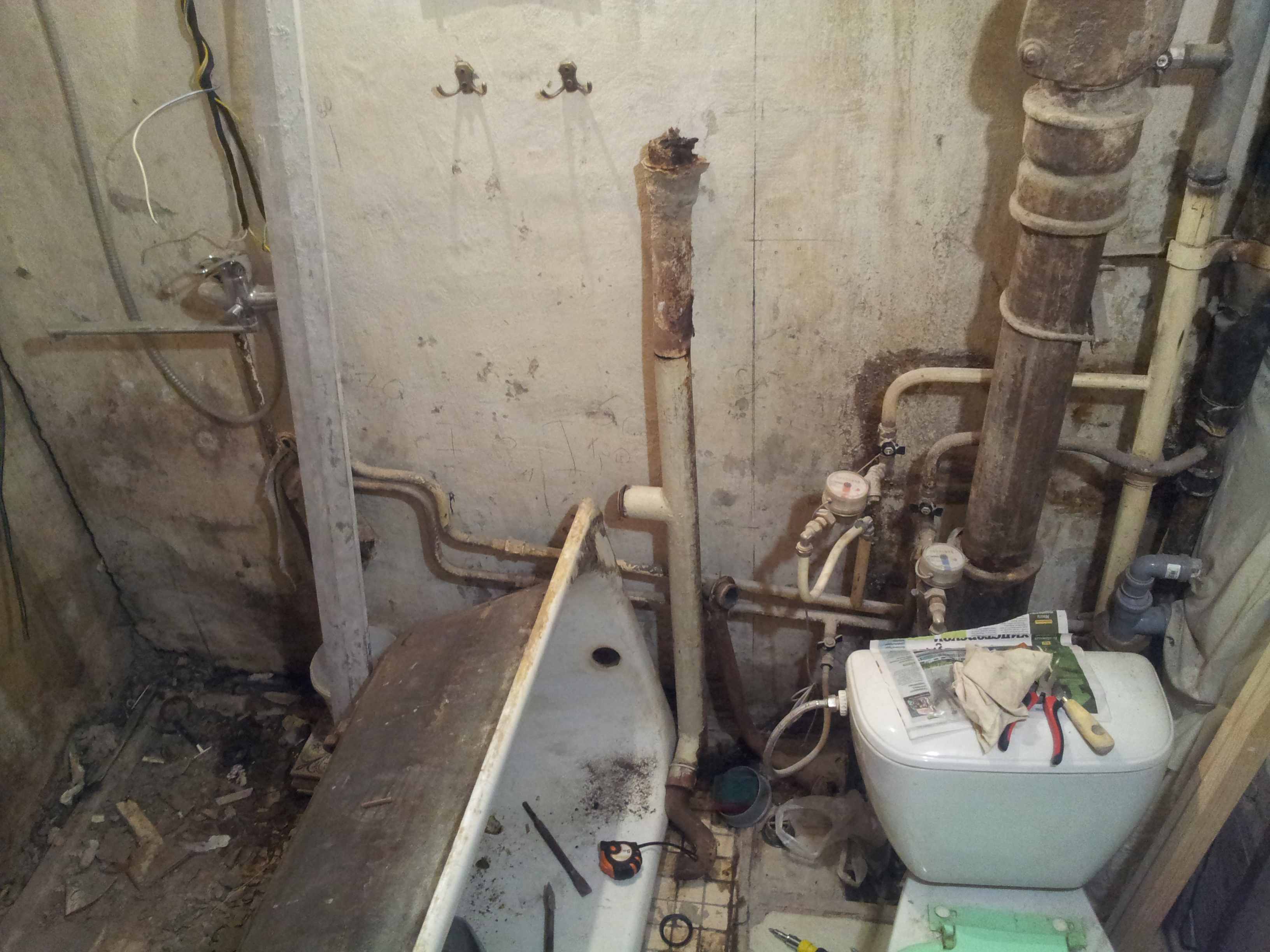

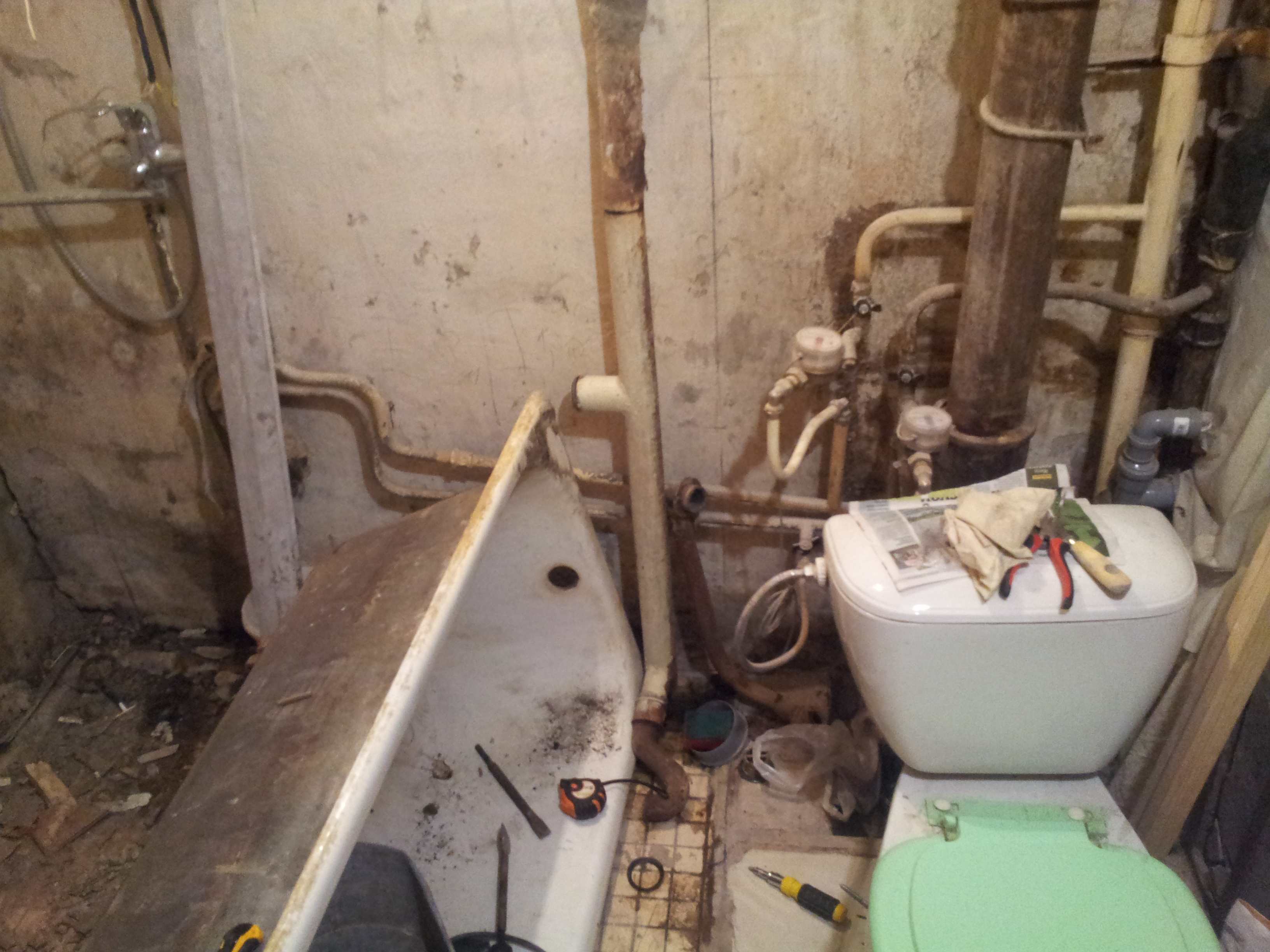

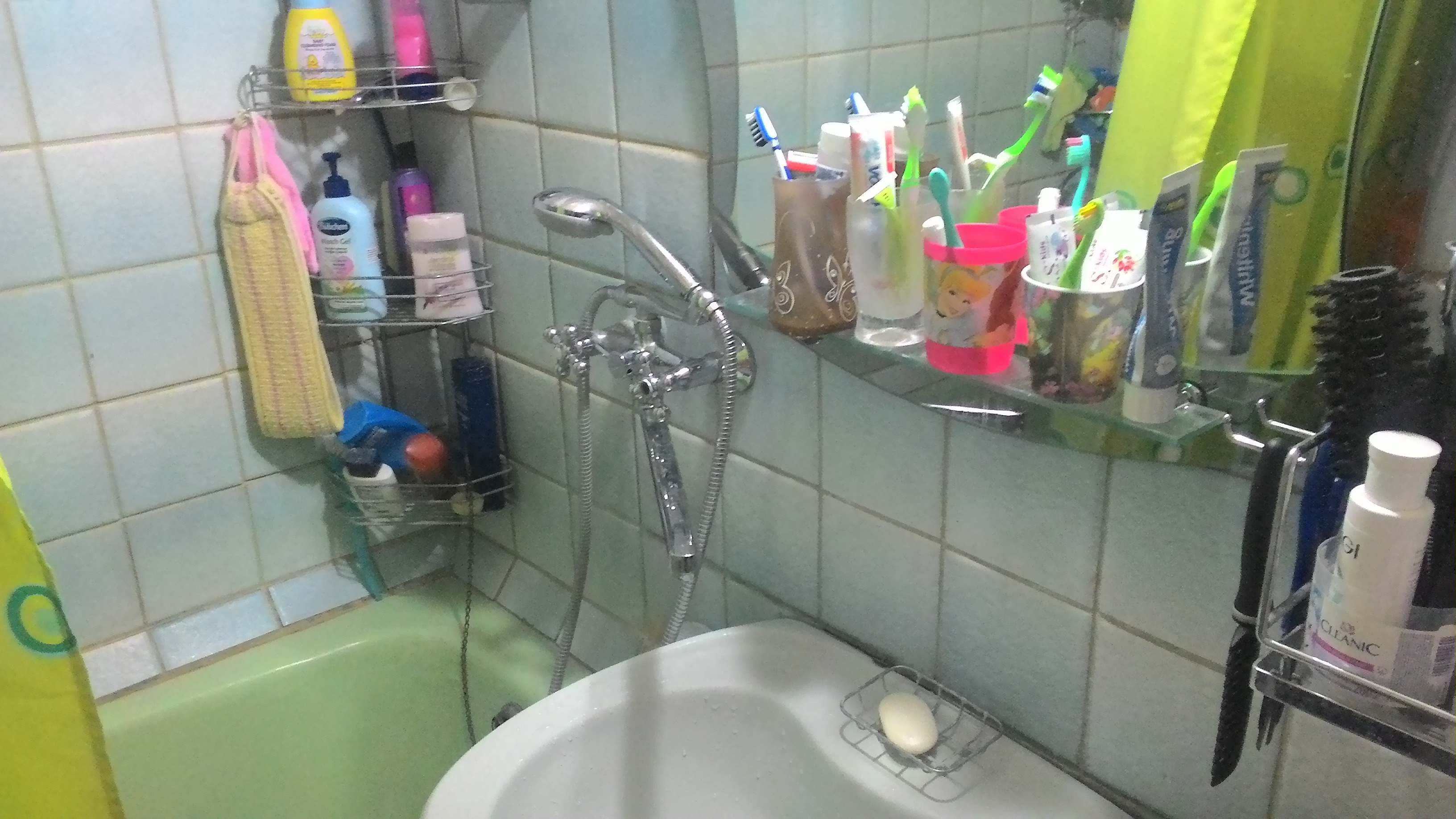

22.05.2017 в 17:32:47

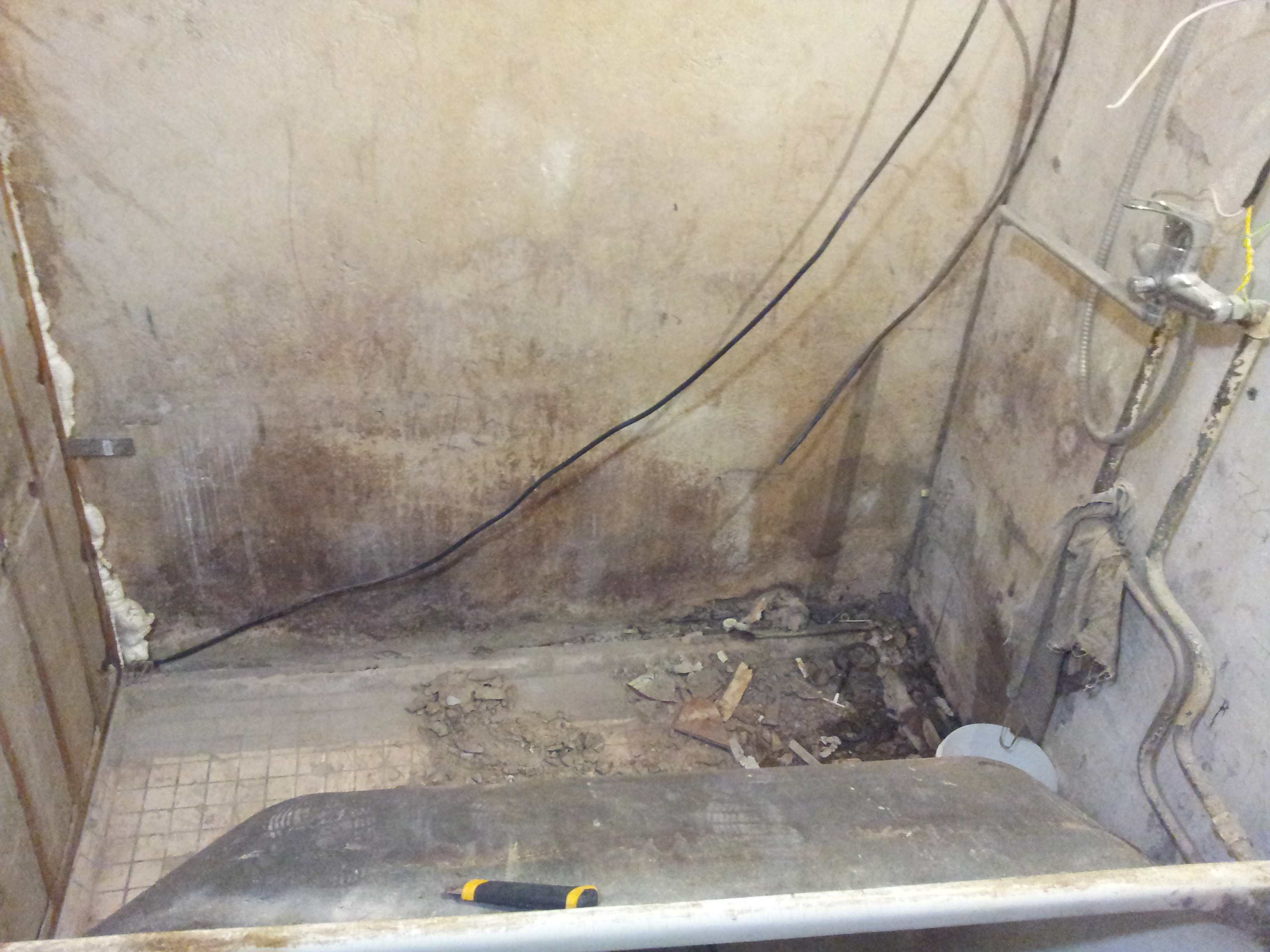

vsem remont написал: Можно фото. С/у с наружи и внутри.
vsem remont, какие именно фото? не понял... нафоткаю.
одна фотка есть. вид на кран в ванной. и никто не прокомментировал мою мысль по поводу отбить плитку и среднюю стену с двух сторон обшить ГВЛ влагостойким. для усиления и для возможности подвода воды к крану в ванной вертикально снизу.
