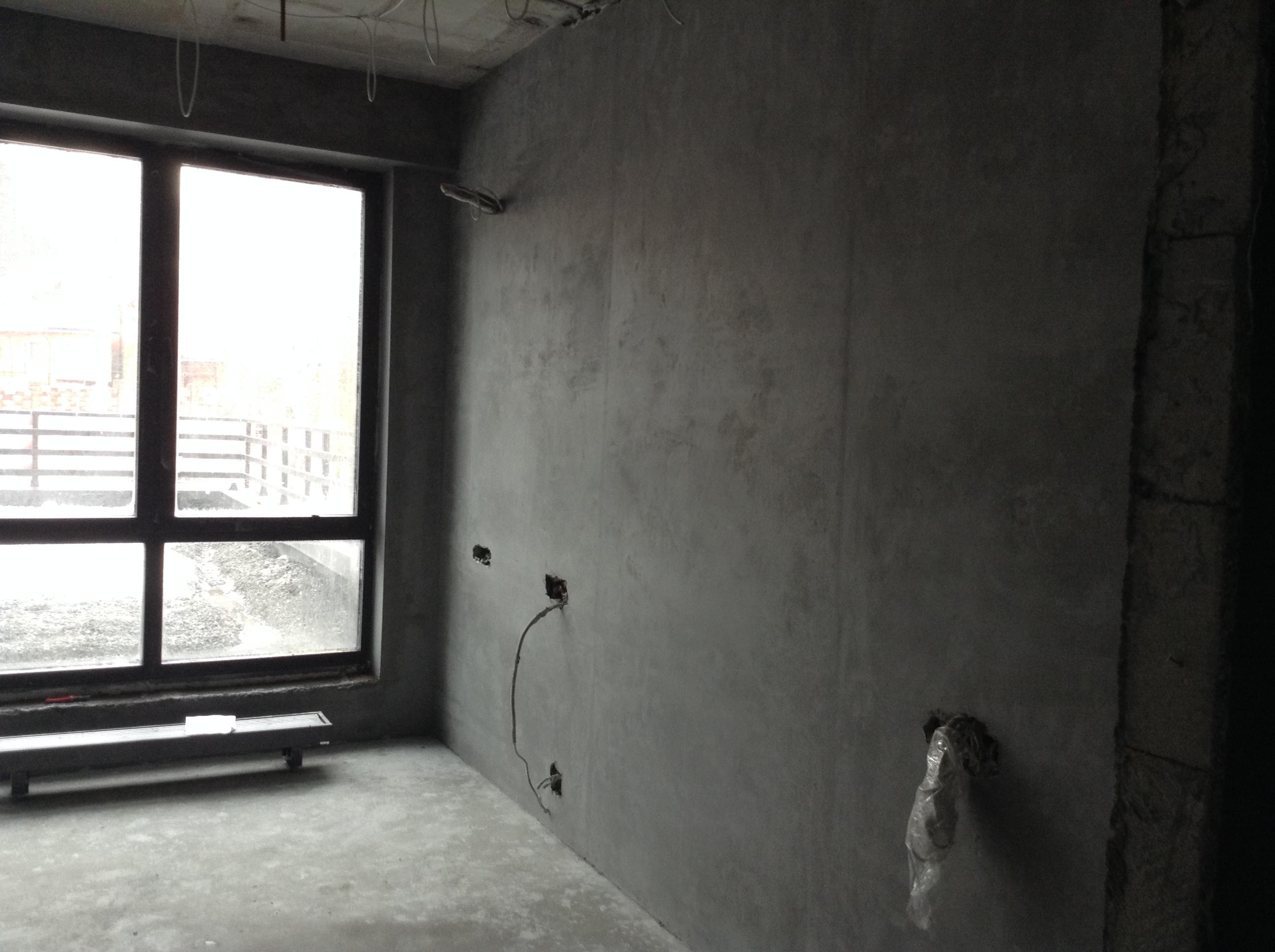

Как то так выглядит электрика, до штукатурки.

Gipser, Ну да, о чём я и говорил, утопленные подрозетники не в плоскостях к стене. Плоскости стен не известны, это можно и штукатурку под правило сфоткать, и она будет выглядеть также.

Noize Annoyz, я про русских заказчиков. А в стене подразетников нет, просто высверлено. Вообще если работаю после инженерки, то советую высверливать подразетники после. Здесь даже сантехника была сделана, но, это уже не моё дело там фирма работала. Им видней.
