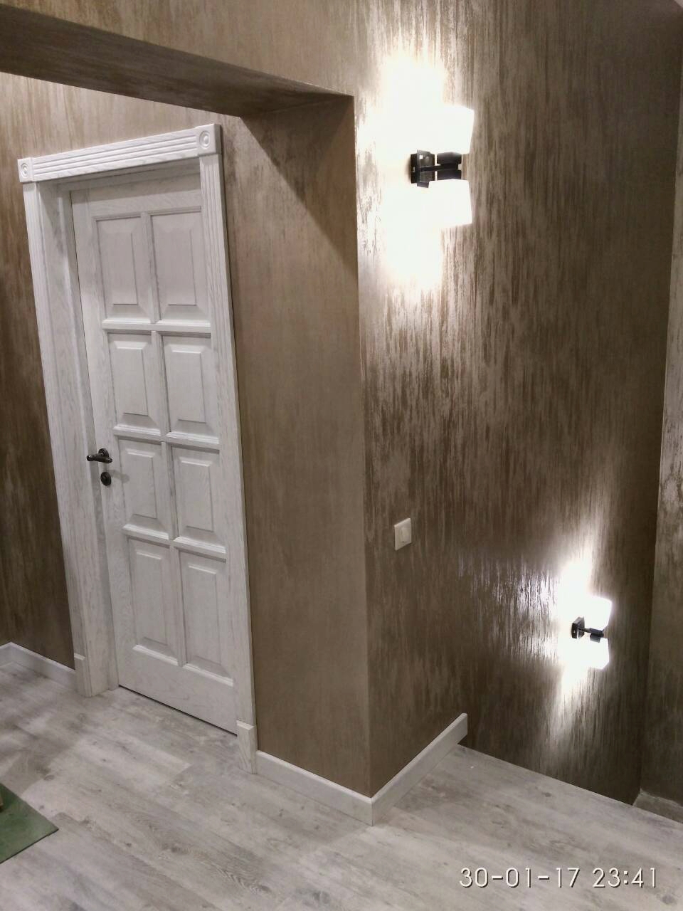

Eugene_87, не получится выровнять по 10 см под потолочные и половые плинтуса ровно :),всё равно это будет визуальное выравнивание иначе даже трудно представить,что выйдет.Стены можно конечно подтянуть визуально,можно и под плинтус конечно подровнять чтобы более менее смотрелось,но это такой "гемор",что нормальные мастера на такое не подписываются.Совет такой,есть декоративка смотрится классно,стоит не очень дорого,выбор цветовой гаммы приличный,скрывает все неровности.Поверхность под оную.особо вымораживать не надо,достаточно по сетке два раза прошпаклевать.Поищу потом скину ссылку.

умелец, Brezza полупрозрачная,она не подходит,основание тоже должно быть идеальным как под покраску. Нужна фактурная декоративная штукатурка. Фактурную можно сделать из обычной шпаклёвки если бюджет ограничен,и сверху покрыть перламутровым или лессирующим составом,или же воском.

Art-Mark, да ладно,главное,чтобы поверхность была гладкая,наносится грунт краска,затем кистью кварцевый песок,и всё нормуль,не спорю выровненная поверхность круче это ежу понятно.Но если руки с правильным ростом можно и по визуально выровненным стенам сделать довольно неплохо.Поверь приходилось делать по просьбе заказчиков и всё получалось прилично.
