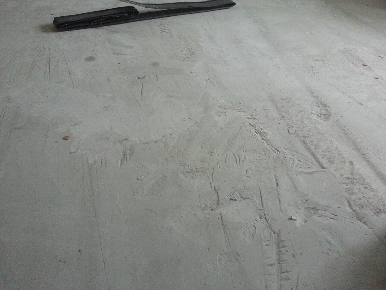

Нам "мастер" испортил пол, ищем того кто исправит. Площадь 18 метров, старатели быстротвердеющий, по маякам, лил в 2 слоя с интервалом в неделю. Итог: бугры, ямы, перепад высот около 1-1,5 см, причем маяки местами торчат, местами не видны, там где видны - сами маяки местами на 2 мм ниже чем надо, местами на 1 мм выше. Доливать сверху не вариант, т.к. остальные комнаты уже выведены на этот уровень. Скорее всего надо снимать 3-5 мм в 2/3 комнаты и заливать тонким слоем наливного пола, при этом непонятно, можно ли пользоваться имеющимися маяками.

блин,где же вы находите таких криворуких,вроде и на сайте не первый день,или мастер не отсюда?как выбираете,даже по маякам так налить,это как же он старался,ни как не могу понять.сочувствую,конечно,но исправить,без полного демонтажа,сложно будет

5 -10 мм снять и залить нормально. Если снимете сами ,то залить 300 р м2,если с демонтажем до 600 .89854358787

Стяжка пескобетоном и то лучше получается...
