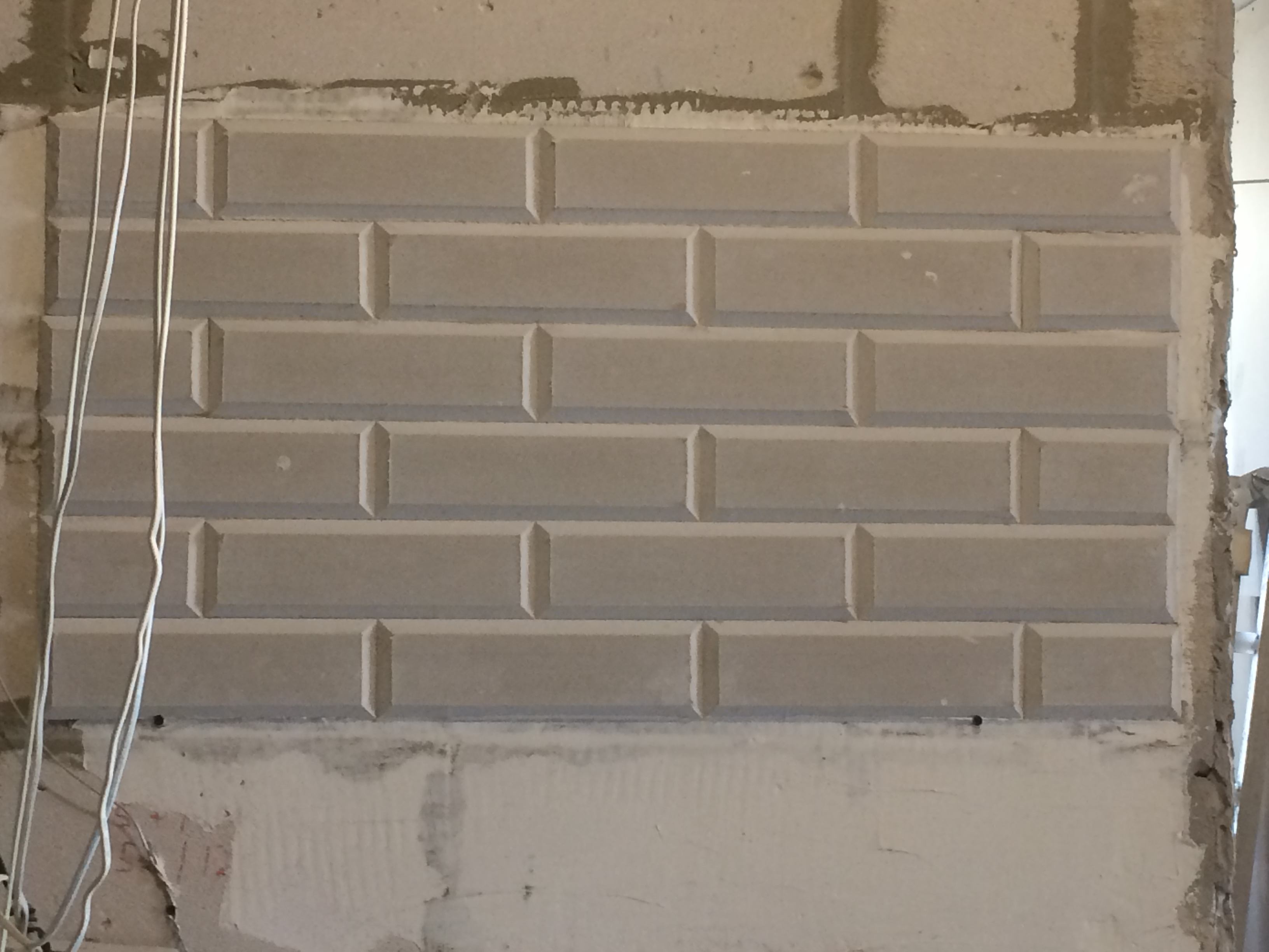

odiseif написал: АПОСТОЛ, ну я бы не назвал это мазаниной. Ставь маяки , заштукатурь, это все ерунда. Сам заштукатурил эти 9 каадратов за два часа. Гемор начинается от замеров так как ос важно расчитать целостности керпича , половинки по сторонам, размер шва, чтоб шов не попал в край плинтуса да так чтоб были целими по высоте керпичи и с верху и над плинтусом. Потом срез шва загял часов 6 ище. Шлифовка швов тоже времени занимает. Вобшем я бы склеил декор керпичи и ни парился. Работа просто никаких денег не стоит. К всем почемуто кажется что это и проще и дешевле.
odiseif, Что мешает работать по шаблону???

хотел тему закрывать, но раз пошла такая пьянка ;-) да это примерно именно то что я и имел в виду получить предложение по цене не получилось...ни какого. дружно убедили забить. забил. попробую сформулировать по другому - положить имитацию кирпичной кладки на стену, гипсовая из оби, с последующей покраской?
