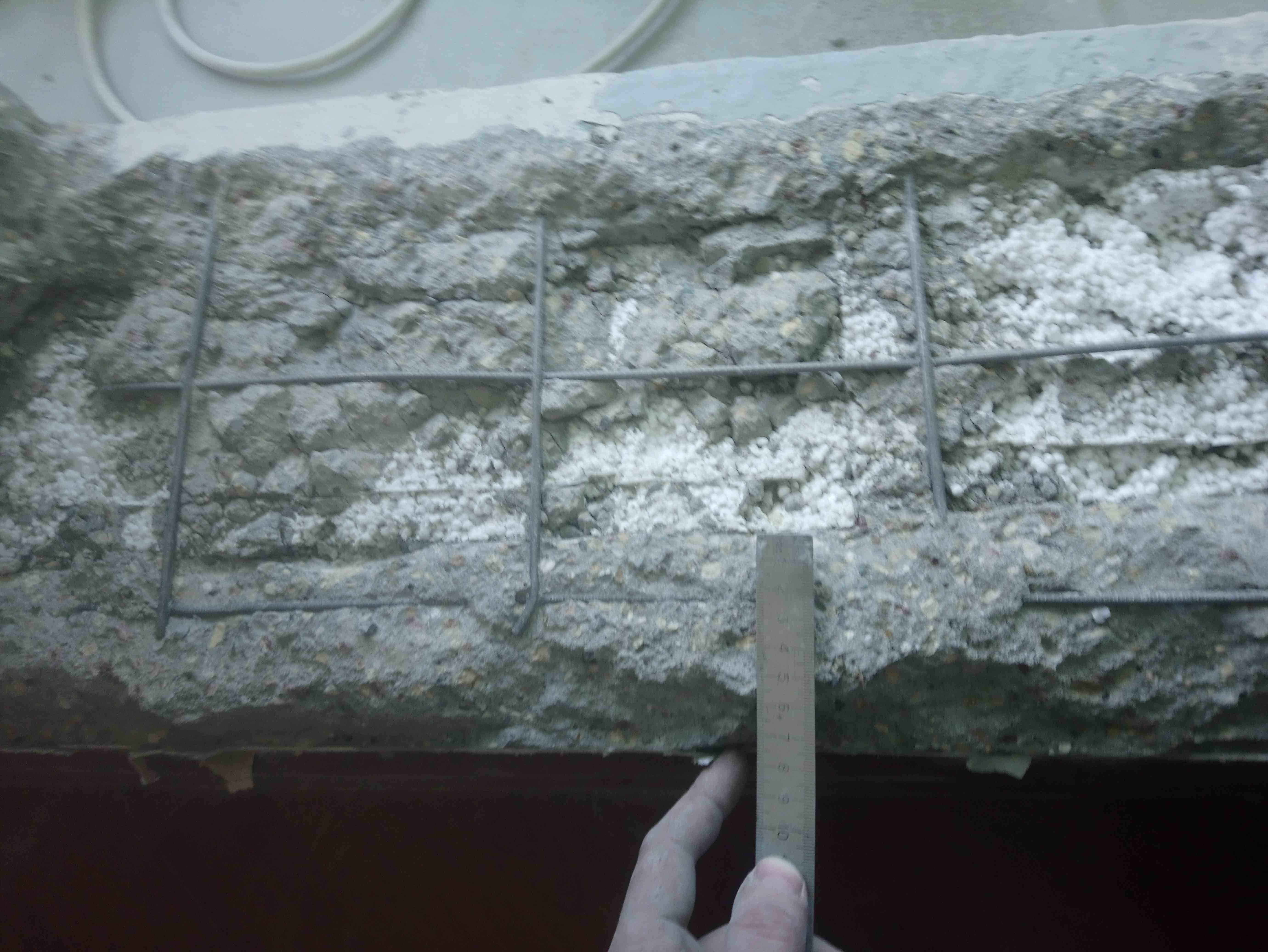

interdict написал: Вообще-то, существует пеноплекс и он не является строго засекреченным стратегическим материалом :confused:
interdict, это и есть экструдированный пенополистирол.А не советуют,потому что не знают ,как правильно с ним работать-делают,как с пенопластом,отсюда и проблемы.У него паропроницаемость на порядок ниже пенопласта,зато теплоизоляционные выше.Целый Холивар был на эту тему года три назад.
24.02.2018 в 14:20:56
П44(Т) все утеплены 15см слоем полистирола (в народе зовется пенопластом). Толщина фасадных стен в домах этой серии 29см. 9см бетон(внутрянка) --> 15см полистирол --> 5см бетон(улица). Полистирол внутри стен в п44(Т) находится без всякой пароизоляции.
24.02.2018 в 23:00:32
Master Dan написал: П44(Т) все утеплены 15см слоем полистирола (в народе зовется пенопластом). Толщина фасадных стен в домах этой серии 29см. 9см бетон(внутрянка) --> 15см полистирол --> 5см бетон(улица). Полистирол внутри стен в п44(Т) находится без всякой пароизоляции.
Master Dan, цитатой,пожалуста,где в ветке хоть слово про необходимость пароизоляции полистирола?Любым из участников.В народе керосин бензином могут называть,ЭППС и пенопласт-разные материалы.Не могу сказать за П44(т),в сериях 90-ых годов видел только пенопласт.Работал не во всех сериях.
25.02.2018 в 11:12:53
R&R Dwarf написал: Master Dan, цитатой,пожалуста,где в ветке хоть слово про необходимость пароизоляции полистирола?
Суть ответа не в этом, а в том, что все они из полистирола, начиная с 80х годов старта строительства и по сей день. Это больше сказано к тому применять его или нет в качестве утеплителя для лоджии, когда весь дом им утеплен. На фото ниже пример п44Т 12го года постройки. Про пароизоляцию до кучи сказано. Поэтому и не цитировалось ничего. Там попадается так же минвата, которая тоже присутствует по периметру фасадной плиты и по периметру оконных проемов. За ней находится полистирол. Называется это противопожарной рассчекой. Делается она для того, чтобы при пожаре в квартире внутри фасадной стены не выгорел утеплитель. Из-за ее наличия иногда складывается впечатление, что утеплено минеральной ватой.
