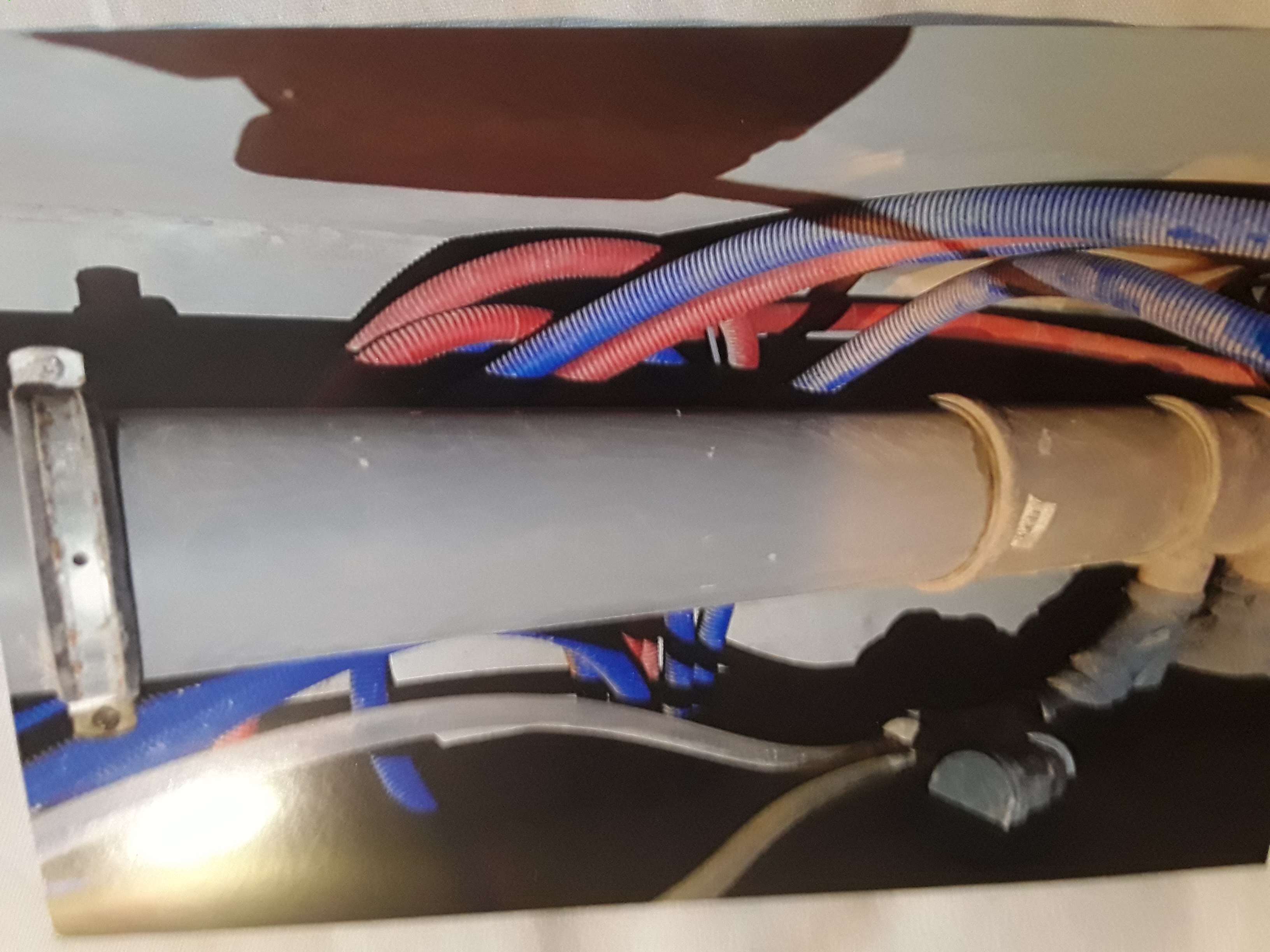

Сдается мне что не все хорошо с проведенным у меня водопроводом. Необходима консультация с выездом на место (Москва Ленинский 105) пока я заставляю их исправить уже обнаруженные косяки Чем быстрее тем лучше Сергей

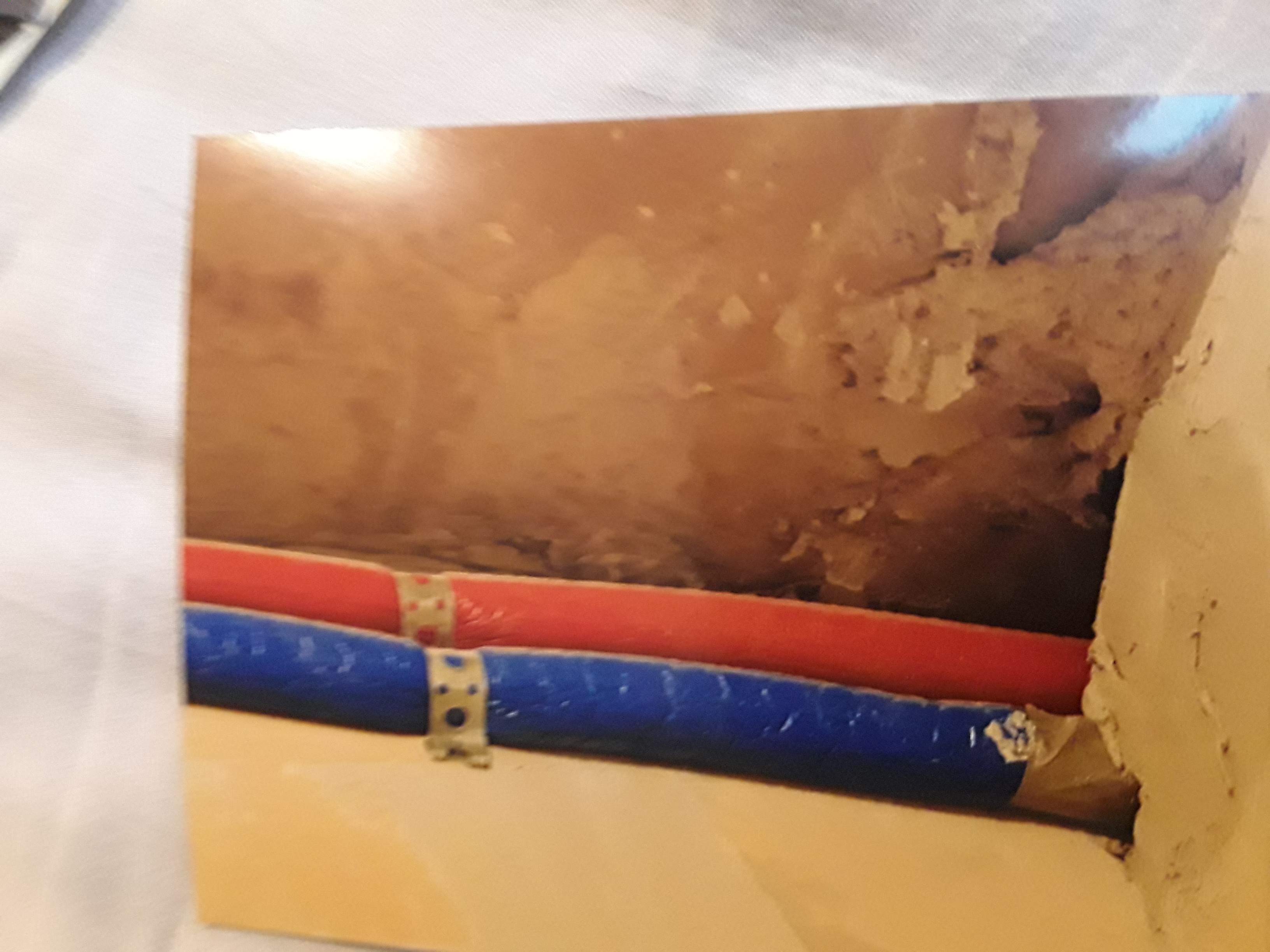

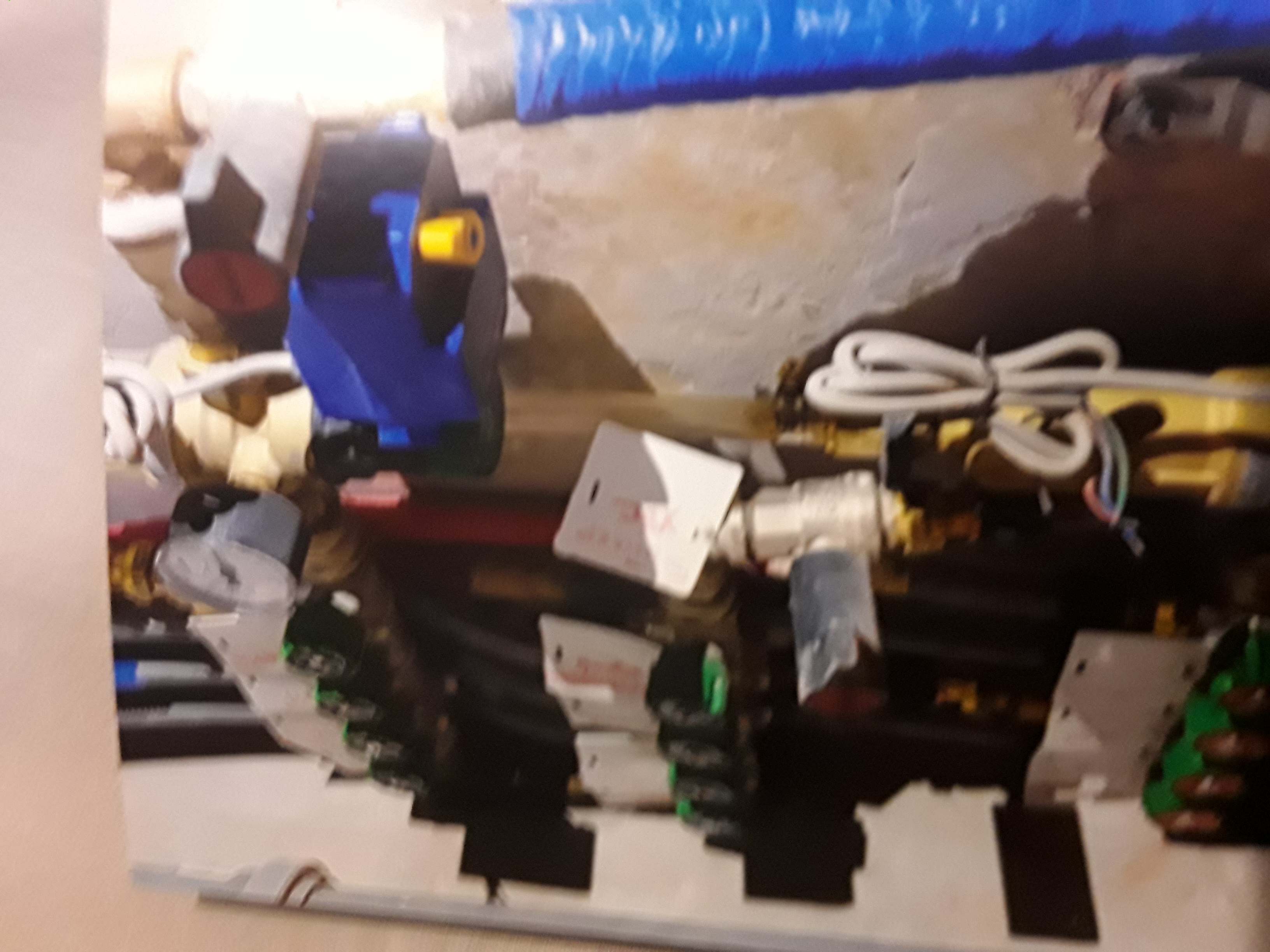

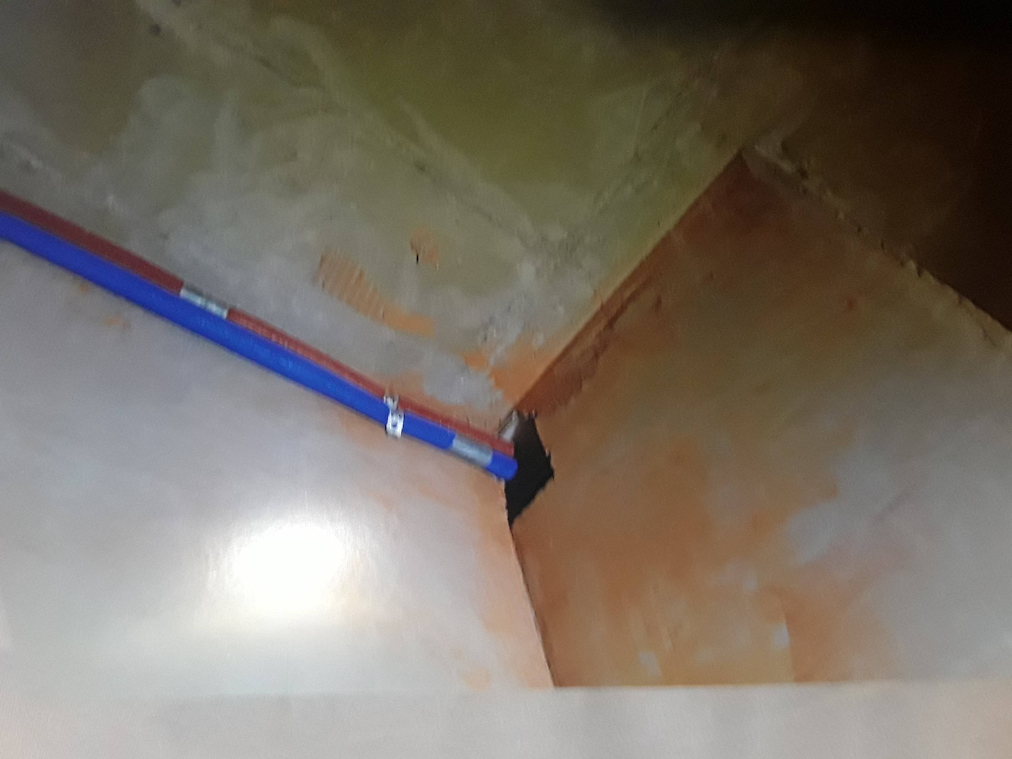

Ramin, водопровод вели из стояка в общем коридоре трубами рехау раутитан стабил, вход труб в квартиру над входной дверью. Что я увидел : провели под потолком, прижали перфолентой очень сильно, на мой взляд теплоизоляция 2мм энергофлексом это мало, трубы горячей воды совсем близко к холодной, при проходе через стены никаких стальных гильз ( правда стены межкомнатные, из пенобетона, но по проекту гильзы нужны), заводятся в канализационные стояки, там стоят коллекторные группы (в двух санузлах), от коллекторов трубы идут просто в гофре на пол и дальше к водорозеткам , в самих стояках трубы с холодной и горячей водой прямо переплетены. Воткнули инсталляции, но в силу того что со стенами я уже брак нашел, подозреваю что и там схимичили. Да и сами коллекторные группы как будто наколхозили.т к к оплате предьявили большие деньги, плюс на материал ушло 140 тыс, сдается что и тут не все в порядке.

АПОСТОЛ, трубы прижаты перфолентой оч сильно к стене. Расстояние между точками крепежа более 1 м. Через стены проходит без стальных гильз (требование проекта). По полу идет в гофре а не в энергофлексе, а там еще теплый пол над трубами будет. Это кратко.
