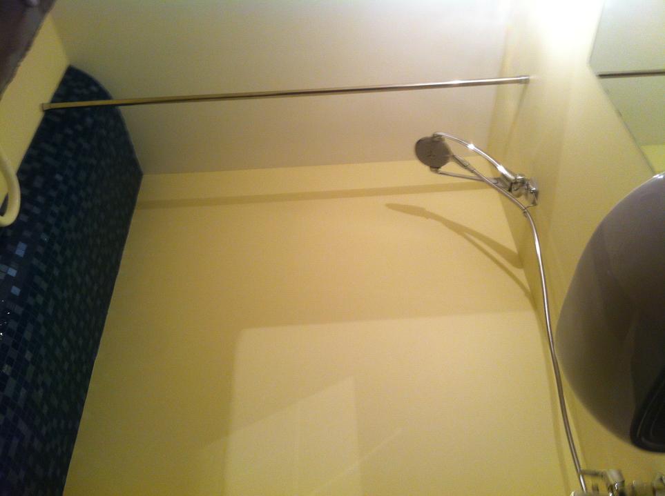

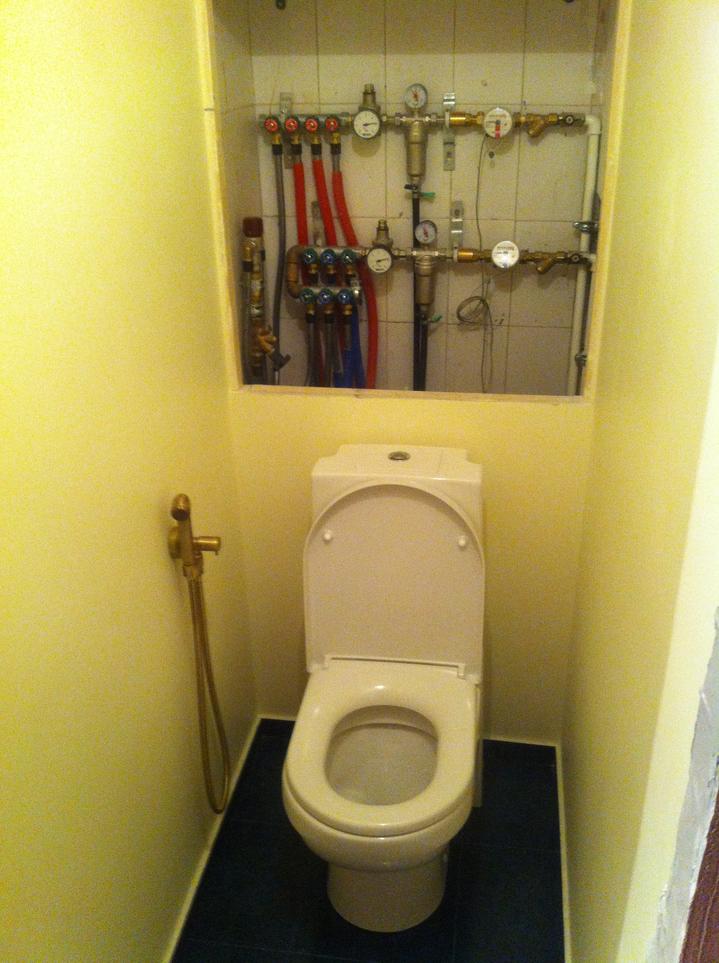

сансэй
сансэй
Регистрация: 13.01.2008
Сообщений: 7419
08.12.2017 в 12:00:23
Пуфас под покраску ванная туалет,года 3 назад
