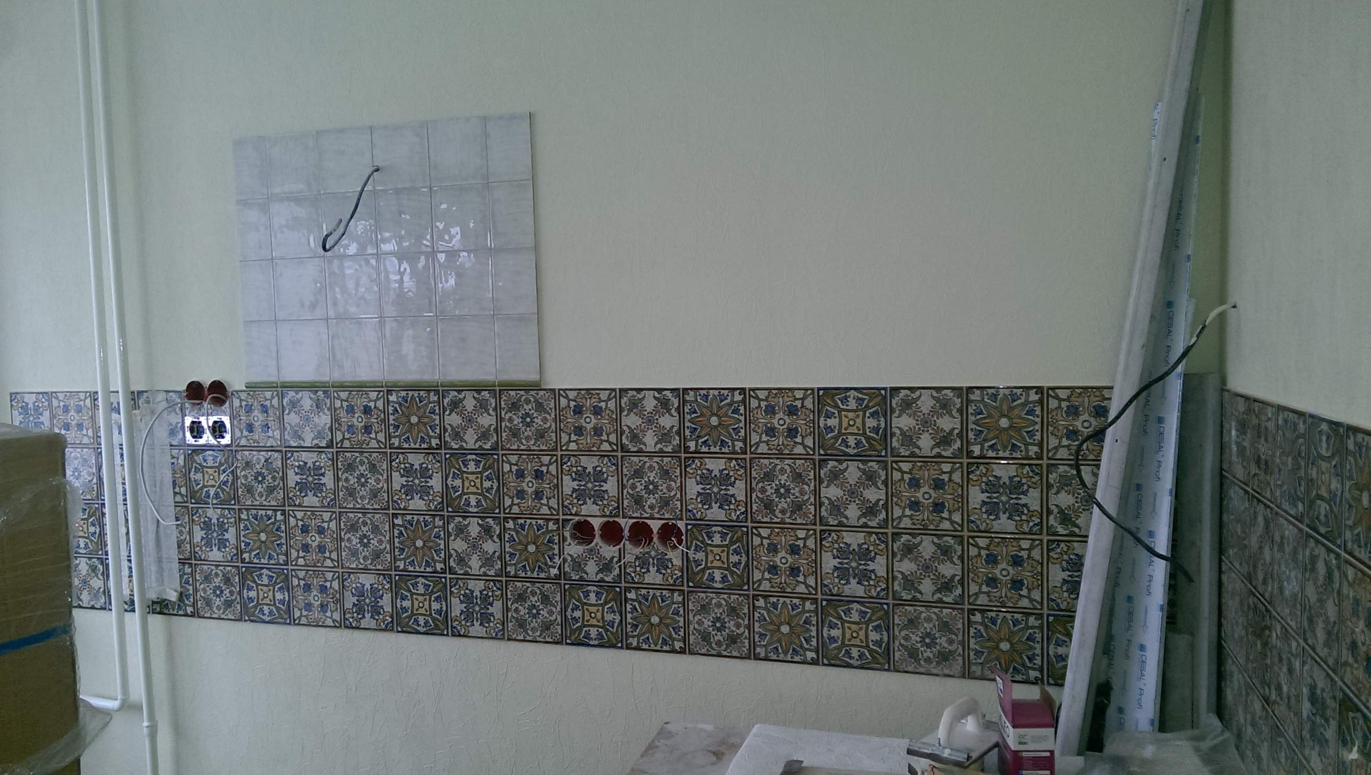

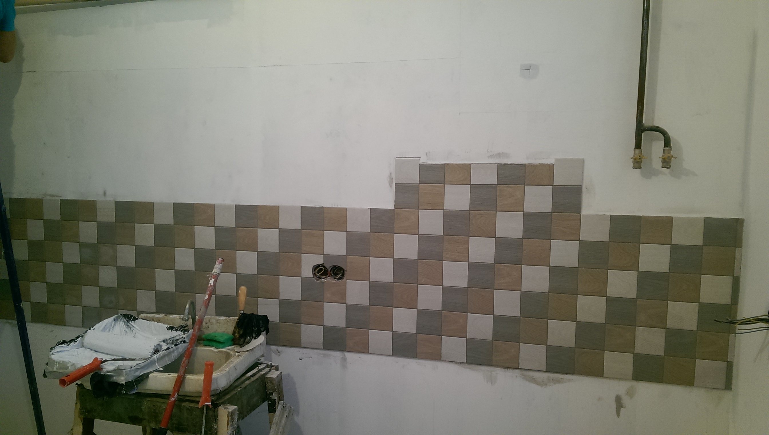

...mm ну и для других)) плитка 20X20 см

nimbus2.0 написал: ...mm ну и для других)) плитка 20X20 см
nimbus2.0, да понятно что двадцатка,почему именно 81см,не помню чтобы когда кто то просил такой низкий старт,85-90 обычно,+-2см редко бывает

FARAON7575 написал: а почему старт 81см от пола?
ошибка это - 100%

BV написал: ошибка это - 100%
Может быть и нет. Розетки-установлены. И нужно чтоб были по центру. Это первое. А потом-очевидно нужна линия верхней плитки, чтоб под шкафы подходила. Это связано с ростом хозяйки.

BV написал:
ошибка это - 100%
BV, вот мне и интересно осознанный это выбор или заблуждение

ma-masha написал:
ma-masha, ну да,как мотив подходит, но ведь первый ряд наполовину за шкафы,столешницу и плинтус уйдет,так по не знанию только делают

Вот придет хороший человек и объяснит мне почему , да как) А пока думаю что так/ Шкаф на полу/высота 820 +38 столешница+500 до дна верхнего шкафа. Получается центральный ряд по центру,не , не так делают?

можно по всякому,но когда маленький кусочек снизу торчит смотрится гораздо не красивее чем розетки не по центру плитки,и расстояние от столешницы до верхних шкафов должно быть 600мм,а где вытяжка 800

евгений78 написал: расстояние от столешницы до верхних шкафов должно быть 600мм
Интересно, кто кому должен? У меня, например, 50-(даже 48). Прекрасно себя чувствую.)))

У меня будет 500, т.к. хозяйка маленького роста, да и шкафы метровой высоты. По вытяжке все с запасом в шину и высоту. За фото спасибо, но у меня других вариантов пока нет.

ma-masha, а первых три слова не читабельны?600мм это общепринятый стандарт,а дальше хозяин барин ;)
