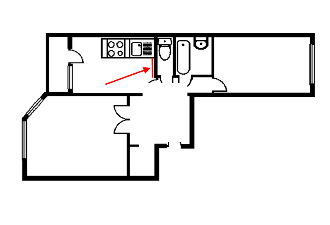

В квартире сделан чистовой ремонт. Никто не проживает. На кухне на стене, совместной с туалетом (раздельный с/у, часть стены приходится на сантехнический короб), второй раз отклеиваются обои. Уже один раз все просушили, подштукатурили, загрунтовали, поклеили по новой... Дело было в октябре. Сейчас - все тоже самое, может, в уменьшенном масштабе бедствия. Куски штукатурки, немного, но есть, на отклеенной полосе обоев и на полу. Когда именно произошло - не знаю. Подтеков, следов залива сверху не видно. Но есть подозрение, что стена влажная. От этого и проблемы. Конденсат ли это, откуда он берется, понять не могу. Вода постоянно перекрыта. Батареи топят. Дом ИП-46С от "прекрасного" строителя СУ. Стена, о которой речь, - это стена, видимо, сантехнической кабины, не сносили мы её, вроде, как, асбестоцемент. Да, квартира торцевая. Может эта стена промерзать снаружи? Она перпендикулярна стене дома. Что нужно: прежде всего, совет, что делать? Как делать? Предполагаю, что предстоит долгое общение с УК, что говорить? Может, кто сможет подъехать, чтобы более компетентно общаться с УК. Что требовать от УК? Ну, и, как итог, нужно все починить. Хотя бы так, чтобы не беспокоила данная проблема какое-то более-менее продолжительное время.

вас заливают сверху. надо доступ в сантехшкаф. или видеоэнодоскоп.

C2h5-OH, Ходили мы к соседям сверху в октябре еще. Тогда было такое подозрение. Сухо у них, и намека нет. С УК ходили, те тоже ничего про них плохого сказать не могут. Потолок натяжной у нас, ни следа нет. Сантехшкаф - в туалете, тоже все сухо, но там труба горячей воды шпарит так, что любая влага моментом высохнет.

Garryson (Игорь) написал: Но есть подозрение, что стена влажная. От этого и проблемы. Конденсат ли это, откуда он берется, понять не могу.
Так у Вас подозрение или реально влажная стена? Самое важное - под обоями есть пятна - желтые, черные?
Реально влажная стена легко определяется даже рукой на ощупь. Если же стена имеет такую влажность, что невозможно определить рукой - то это не повод, чтобы обои отклеились.
Для определения причин нужна подробнейшая информация. Даже то, что Вам кажется мелочью.

Garryson (Игорь) написал: это стена, видимо, сантехнической кабины, не сносили мы её, вроде, как, асбестоцемент.
Скорее - гипсобетон. Материал называется ГЦПВ - гипсо-цементно-пуццолановое вяжущее.
Garryson (Игорь) написал: Да, квартира торцевая. Может эта стена промерзать снаружи? Она перпендикулярна стене дома.
В месте, указанном стрелкой - маловероятно.
Garryson (Игорь) написал: Сантехшкаф - в туалете, тоже все сухо, но там труба горячей воды шпарит так, что любая влага моментом высохнет.
Тем более.
Есть некоторые мысли. Но.... по интернету зубы не лечат :)
