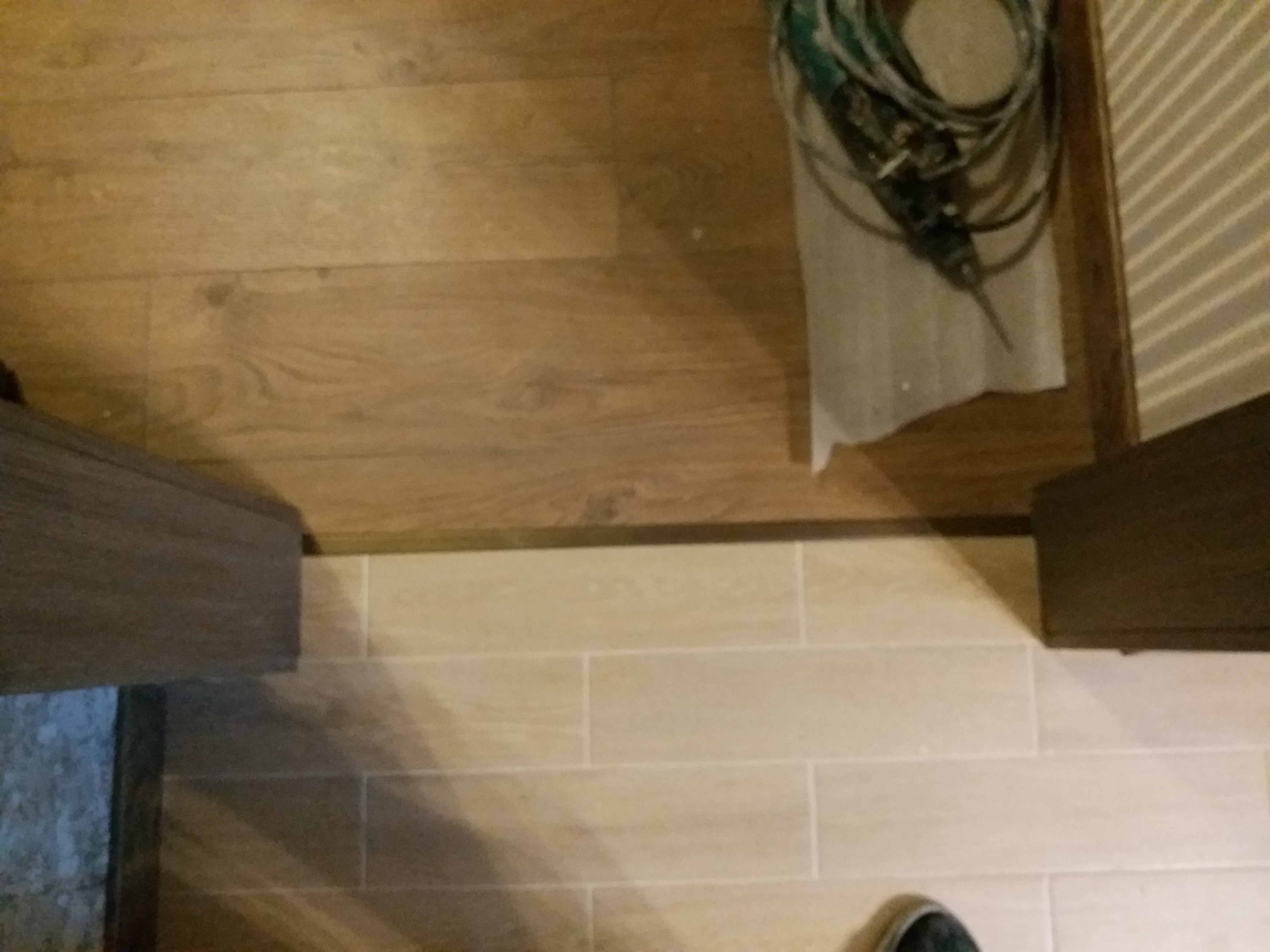

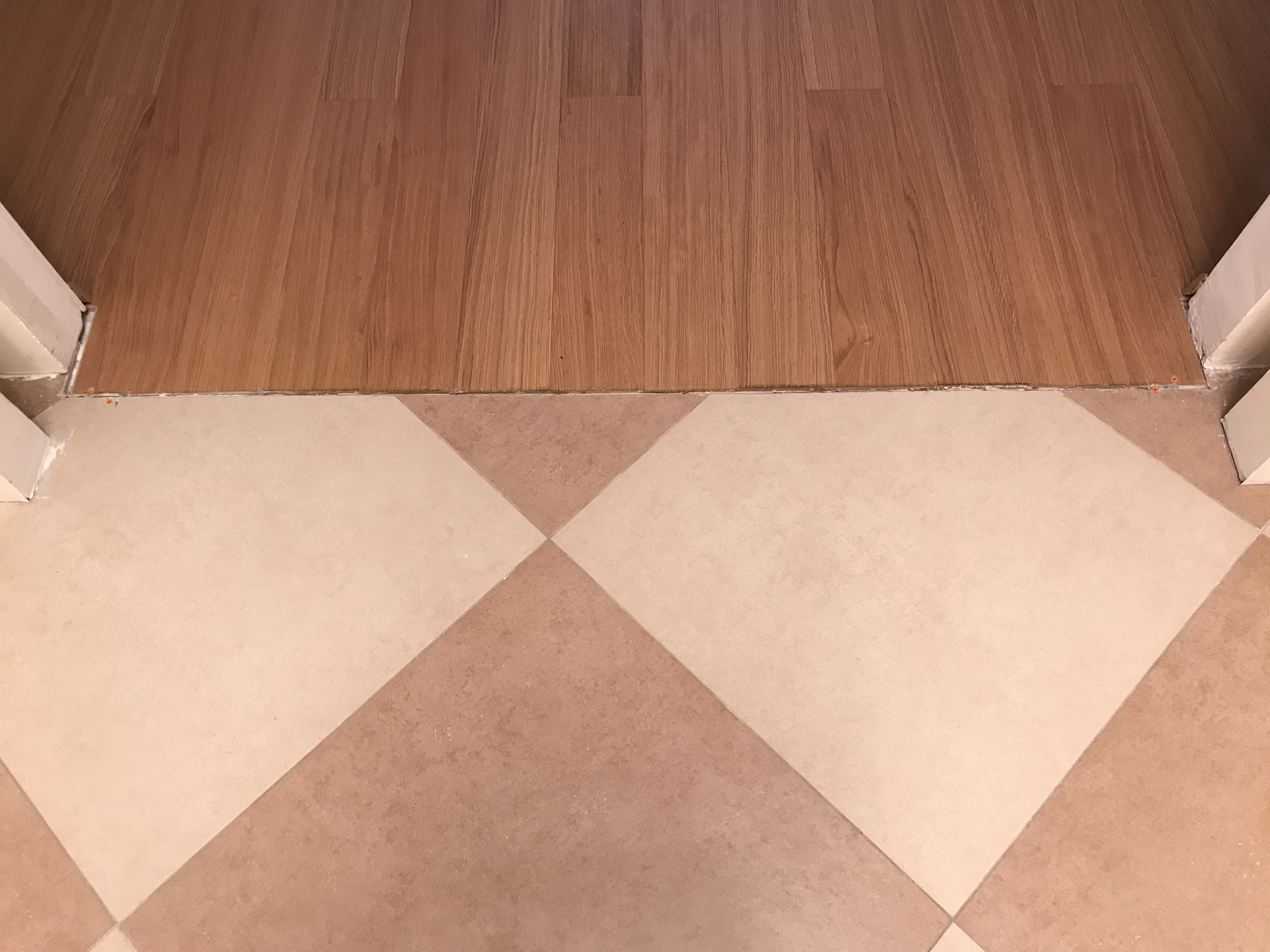

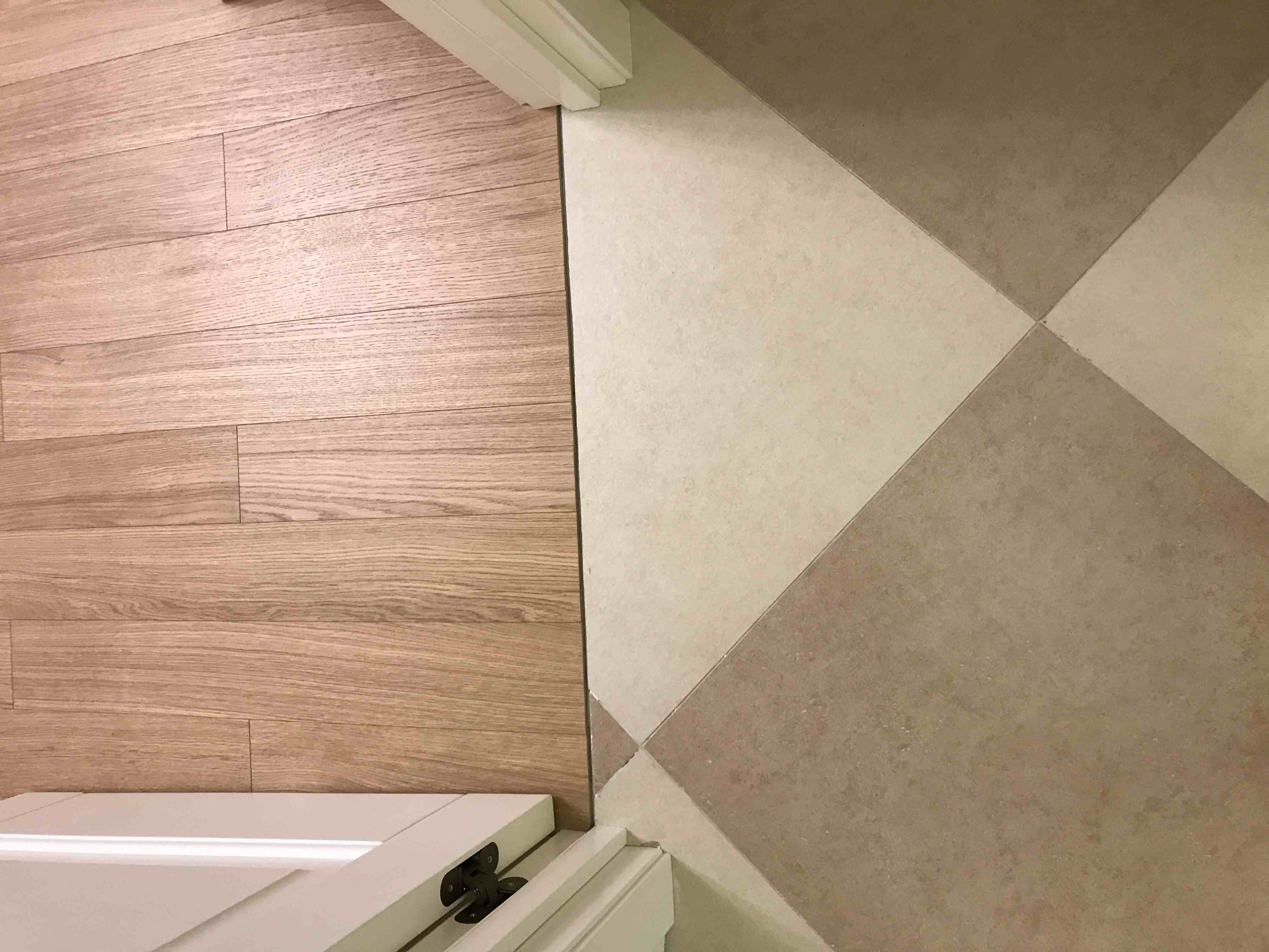

Требуется установить 2 порога такого типа как на фото 1. Для их установки будет требоваться подрезка уже уложенного ламината Par-ky (верхний слой из шпона дуба). На данный момент расстояние между плиткой и ламинатом (как показано на фото 2 и 3) около 0.5-0.7 см, но для установки крепления порога требуется около 1.4 см. Разобрать ламинат невозможно, требуется только подрезка ! Также требуется установка двух металлических широких порогов с их подгонкой (подрезкой) под дверную коробку. Установка производиться на стыке разных плиток. Прошу писать только мастеров которые уже выполняли данные работы и имеющие специализированный инструмент для подрезки уже уложенного материала. Территориально - м.Царицыно ул.6-я радиальная д 5 корпус 3. Сделать данную работу требуется 19-21 марта. Предложения прошу писать сразу с ценой данных работ.

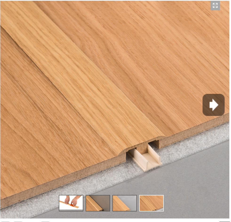

а сразу не проще было
подрезать то сможете,а вот ту часть в которую вставляется ответная часть,нужно крепить под плитку на клей

евгений78, по фото видно что ответка этого порога крепится не под плитку а просто на пол.

Да,там широкая планка верхняя 30-40 мм ,дюббелями в пол. На фото у Евгения 15-20 мм ,потому ,что правильно планировали стык

C2h5-OH, я вижу,но с дюбелями эта планка долго не проживет,а вот под плитку,это очень практично и крепко.
