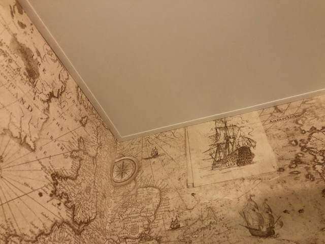

Добрый день. Отошел от стены натяжной потолок Черутти, нужно прикрепить его обратно. Планка, к которой крепится потолок отошла от стены, да еще и отколола (ощущается под обоями) небольшую часть штукатурки. Нужно укрепить планку, на распорку или дюбелями и поставить ее в правильное положение. Место Москва, ЗАО.

Фото, чтобы было видно ситуацию.

В вашем случаи только замена полотна. Полотно обрезанно по профилю. Если попытаться старое полотно натягивать сильнее, нет гарантий, что не повырывает дюпеля с противоположной стороны. Разбирать придётся всё. Это полотно натяните в комнате с меньшей площадью.Площадь большая?Почему не ставили распорки???

Площадь комнаты 13,2 метра. В остальных помещениях этот же потолок. Вопрос к компании, которая монтировала, наверное пожадничали. А нельзя профиль перемонтировать (на более длинные дюбеля) или нужно обрезать его под профилем, чтобы доступ получить?

Можно поставить дюпеля по длиньше и дополнить распорками. Полотно и шнур можно приобрести сомостоятельно . Контакты выслал в лс. Просто натяжка будет стоить с усилением конструкции в районе 6-7тыс.

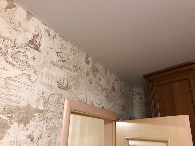

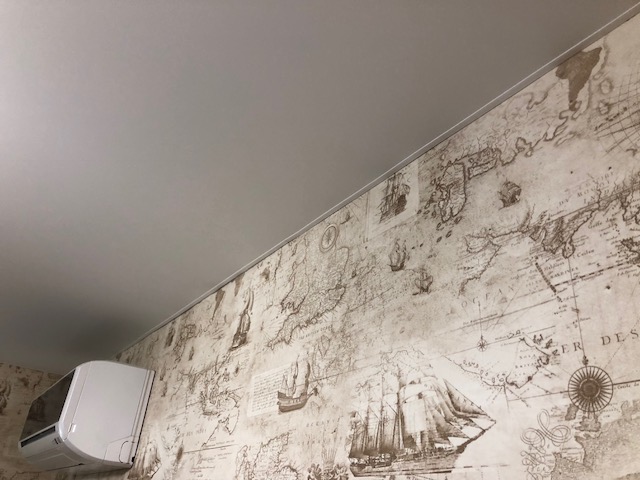

Еще фото с боковыми стенами
