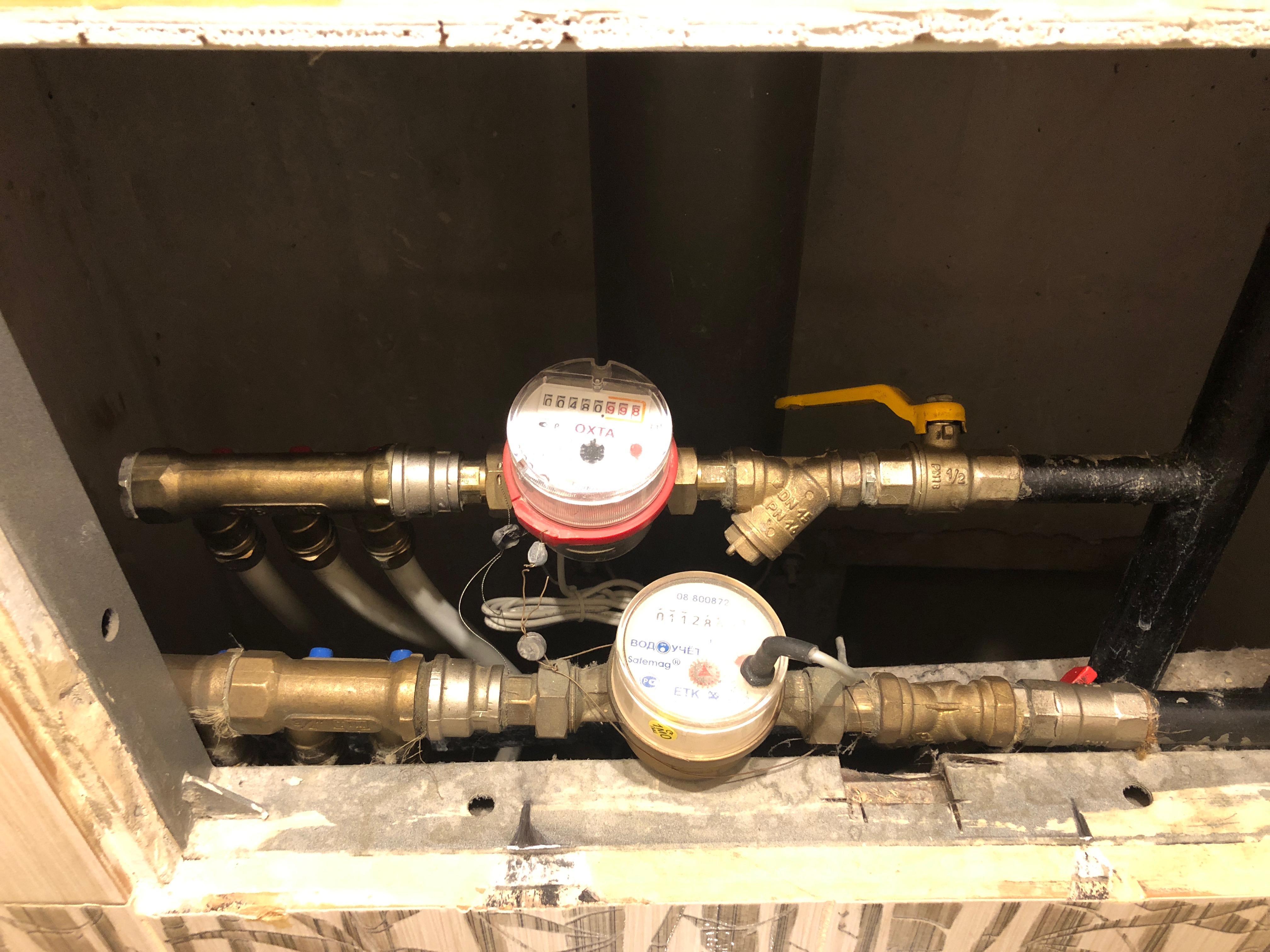

Добрый день ! ищу мастеров для замены двух коллекторов .(горячая вода 3 отвода , холодная 5 отводов ) Приступать к работе можно с 10 мая. места,к сожалению, мало :( так что "космический коробль" не нужен . расходный материал куплю сам по списку мастера. м.Марьино Присылайте свои предложения по цене в л/с

Grin001, у вас кран на холодной воде наполовину повернут, так нельзя делать, из-за этого он может не перекрывать воду, убедитесь, что кран исправен

master.msk, Вы что ,это же релуктор давления эконом варианта,а на счет крана Вы правы.не положено,шаровый кран либо закрыт либо открыт

AndyMirror, не устраивает что когда на коллекторе перекрываешь краник , он подтекает . на счет расходного материала , думал так удобней будет мастеру :o

alesha123, важно не то что положено или не положено, а то, что указанные работы проводить будет нельзя, если кран не держит воду из за неправильной эксплуатации - именно к такому результату приводит нахождение шара длительное время в промежуточном положении. А также, по фото видно, что придется срывать пломбу и счетчик, т.к коллектор расположен так, что его нельзя крутить и о восстановлении пломбы нужно будет позаботиться заказчику Интересно, чем руководствовались при устройстве люка? Наверное раскладкой плитки

master.msk, честно не думал на будущие . кран воду держит . хотелось бы по делу ,что пломбу срывать пришлось бы это понятно . стенку сейчас не готов ломать .

это и есть по делу: если кран не держит, как делать? Стояк будете отключать? кран менять? Это не быстро, заявку местным придется делать
Кран проверьте сначала, прежде , чем "тендеры" устраивать
