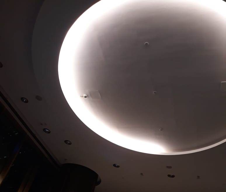

eqvique написал: ее никто уже не шпатлевал особенно. было 5 слоев краски, потом прежние рабочие ее зашпатлевали, я пригласил другого мастера, который зашкурил всю стену и перекрасил. К последнему мастеру притензий никаких, все хорошо, хочется понять от чего же все таки эти полосы. Может это тянется все уже от штукатурки
eqvique, Не может, а точно

ваше окно - не сплошное матовое однородное стекло, там есть импосты и они -не прозрачные, как Вы ,наверное, уже заметили - и они, таки , дают тени.

C2h5-OH написал: ваше окно - не сплошное матовое однородное стекло, там есть импосты и они -не прозрачные, как Вы ,наверное, уже заметили - и они, таки , дают тени.
C2h5-OH, Свежий взгляд ... вы правда в это верите ? А может все проще ... https://youtu.be/22DoCxsFZQQ?t=329

M@STER71, так то, то было на видео, это косяк чего? штукартурки или шпатлевки уже?

eqvique написал: M@STER71, так то, то было на видео, это косяк чего? штукартурки или шпатлевки уже?
eqvique, У штукатурки есть свои допуски, у шпатлевки свои, у покраски свои. Принимать перед покраской надо и то и другое. Потому как краска выделяет все косяки. На видео ... штукатурка с ямами и буграми, затем шпатлевка в таком же стиле не исправляющая косяки штукатурки. Это спец лампа с проявочным светом, чтобы на выходе было качество на ответственных стенах нужно все этапы готовить и контролировать с ее помощью. Без такого подхода будут проблемы со сдачей у требовательных клиентов.

M@STER71, ну как правильно отметили на ответственных стенах. Меня она только 1 и волнует по полосам. Переделывать я ее больше не буду. Но учту на будущее. Все стены на которые падает свет от окна буду смотреть более требовательно.

eqvique написал: M@STER71, ну как правильно отметили на ответственных стенах. Меня она только 1 и волнует по полосам. Переделывать я ее больше не буду. Но учту на будущее. Все стены на которые падает свет от окна буду смотреть более требовательно.
eqvique, Так же стены со светильниками на них, если те близко к стене, со всякими светодиодными подсветками вдоль стен и т.д. где возможен такой вот скользящий свет при котором видны все косяки подготовки поверхности. Ну и с потолками примерно такая же история, чтобы не было как на фото

Gipser, Не все так плохо ... у нас есть Андрей !) Чтобы не покупать лампу за 25 тысяч ) https://www.youtube.com/watch?v=zXh59cJ0hBA
А так есть и другие способы, с лампой же нагляднее и быстрее готовить. Да - трудозатратнее выводить под такую лампу поверхность, поэтому рекомендуют использовать в ответственных случаях (не везде) чтобы нормально сдать результат требовательному заказчику. Но такая работа должна соответственно оплачиваться.
