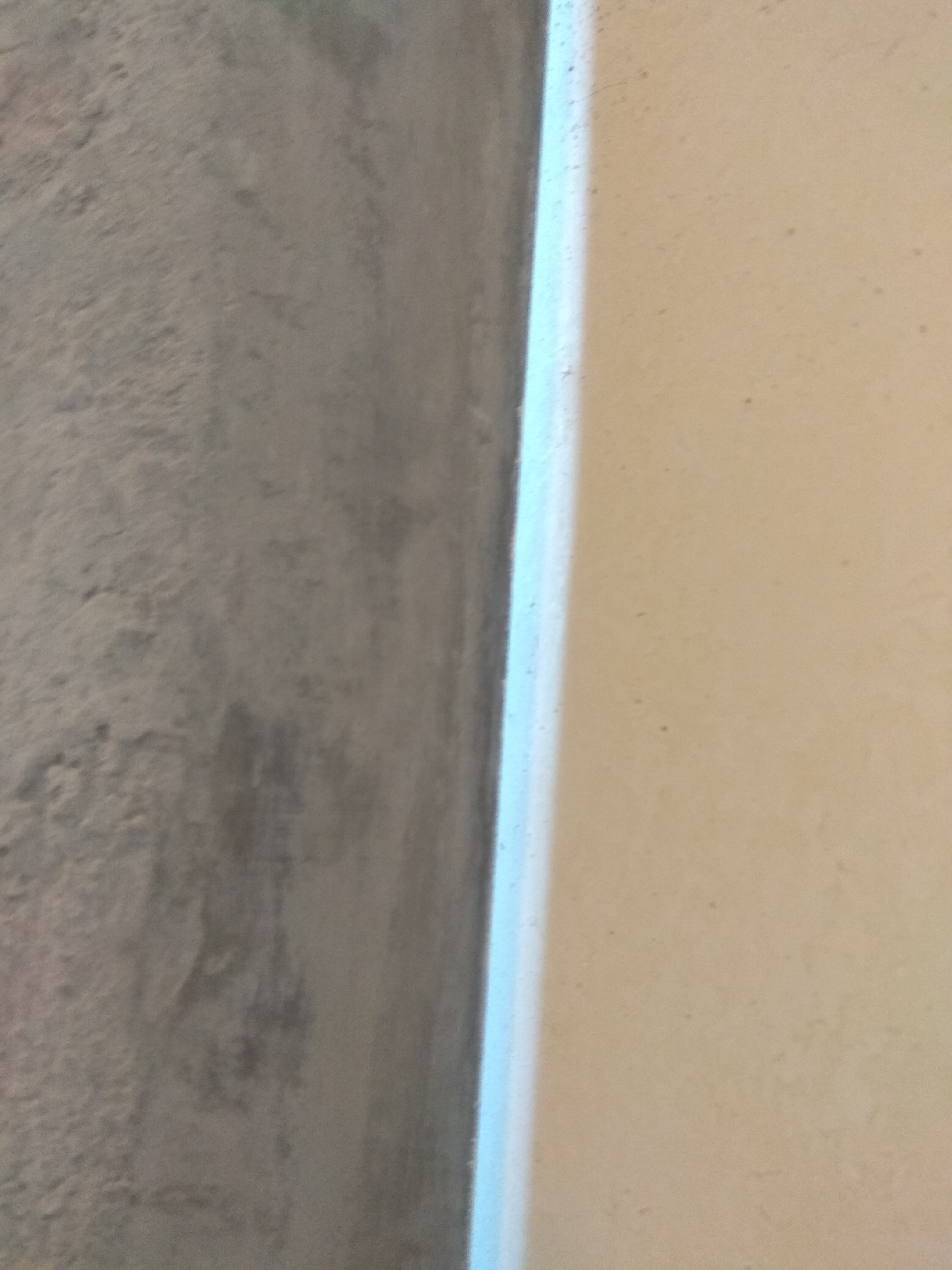

Панельный дом от СУ-155 2003г. Территориально М. Царицыно (Бирюлево Восточное). Необходимо подготовить под покраску стены на кухне размером 2.8*4.22. Высота потолка 2.62. Перепады по панели до 8 мм. Панель как бы вогнута вовнутрь. Основной акцент- на ту стену, у кот. будет стоять стол, не будет висеть кухонные шкафы. ЕЕ площадь 10.35м2. Планирую такую последовательность работ. 1.Грунтовка 2.Шпатлевка "Ветонитом LR+" 3.Шлифовка 4.Стеклохолст (паутинка) 5.Финишная шпатлевка Ротбанд паста (2 раза)
6.Шлифовка 7.Грунтовка

Ветонит худшее чем приходилось работать. Просто белый порошок без признаков шпаклёвки.

Здравствуйте Герман. Финишной шпаклевкой стену выровнять не получится. К вашей последовательности работ добавьте штукатурку. Примерно 1200 р за 1 м2 - подготовка стен под покраску с выравниванием. Т.89296043007 Артём
