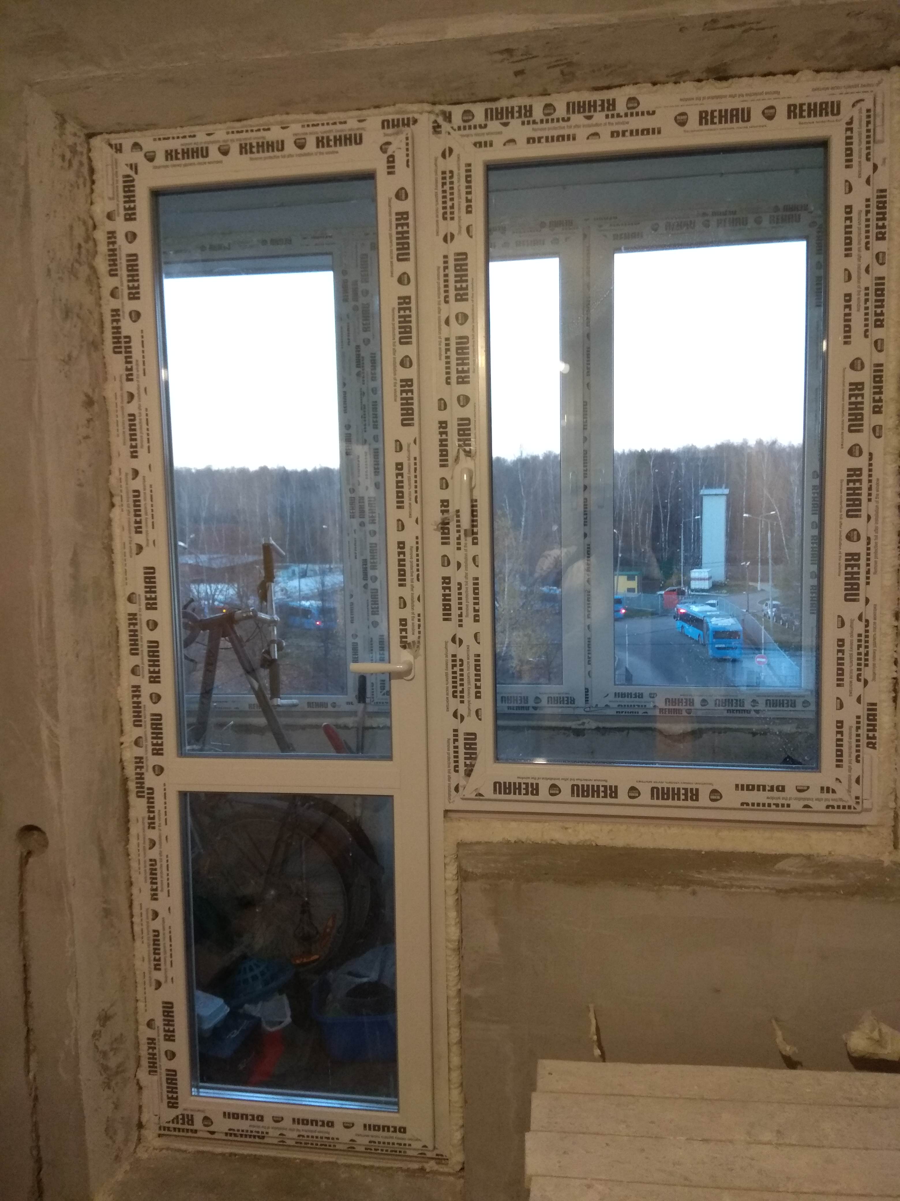

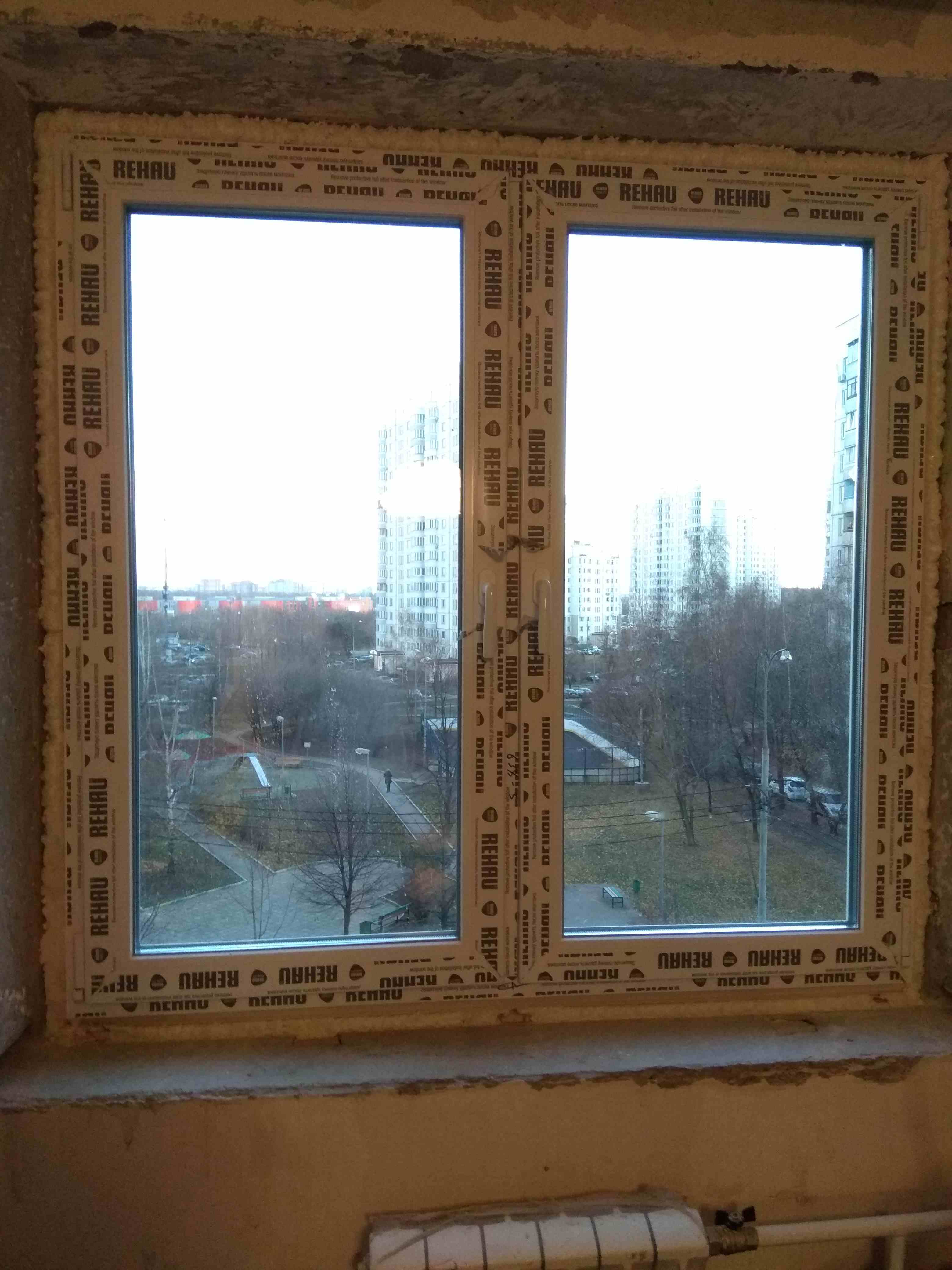

Необходимо заштукатурить откосы на балконном блоке и одном окне. И поставить 2 подоконника деревянных. Сейчас грунтую и пытаюсь подобрать герметик, которым промазать пену. Фото прилагаю. Территориально М. Царицыно (Бирюлево-Восточное).

Фото окон

Герман, а герметик зачем? Окна ставили халтурщики. Где пароизоляционная лента?

2dmitrovski Да!Сейчас понимаю, что ставили шаромыжники... Про ленту пароизоляционную говорил с поставщиками. А вот установщиков довернуть на нее не удалось. Вот чешу репу каким теперь герметиком обмазать. ХОТЕЛ СТИЗ А (снаружи) и СТИЗ В (внутри помещения)- пишут он совсем фиговый. Плохо застывает

Герман, никаких стизов Вам не надо, не слушайте диванных технологов, грамотно сформированный и сделанный откос и будет паропроницаемым барьером. гост всего лишь рекомендует.

dizelO, пароизоляционная лента, которая одной частью крепится по периметру к раме другой клеится на откос, такая технология, это правильный монтаж. Многие монтажники этого не делают, но это нарушение технологии, а Вы, простите, сколько монтируете окна?

dmitrovski, и монтирую и осуществляю технадзор лет 20. В чём нарушение технологии, в чём неправильный монтаж? В рекомендациях от Госта? Можете объяснить при помощи строительной физике что случится? Если бы к написанию госта на монтажные швы допустили крупных производителей кондитерских изделий, было бы не удивительно появление ещё одной рекомендации, промазывать шов шоколадом. Гост на монтажные швы написан в соавторстве с производителями всяких ленточек и стизов, пролобирован в общем. Миллионы советских окон стояли и не знали что это такое и сейчас миллионы новых окон стоит так же. Монтаж от оконной фирмы по госту и простой, отличается только наклейкой дешевых копеечных лент, и большой разницей в цене. Лучше на эту разницу купить хороший подоконник.
